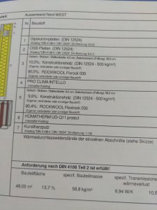

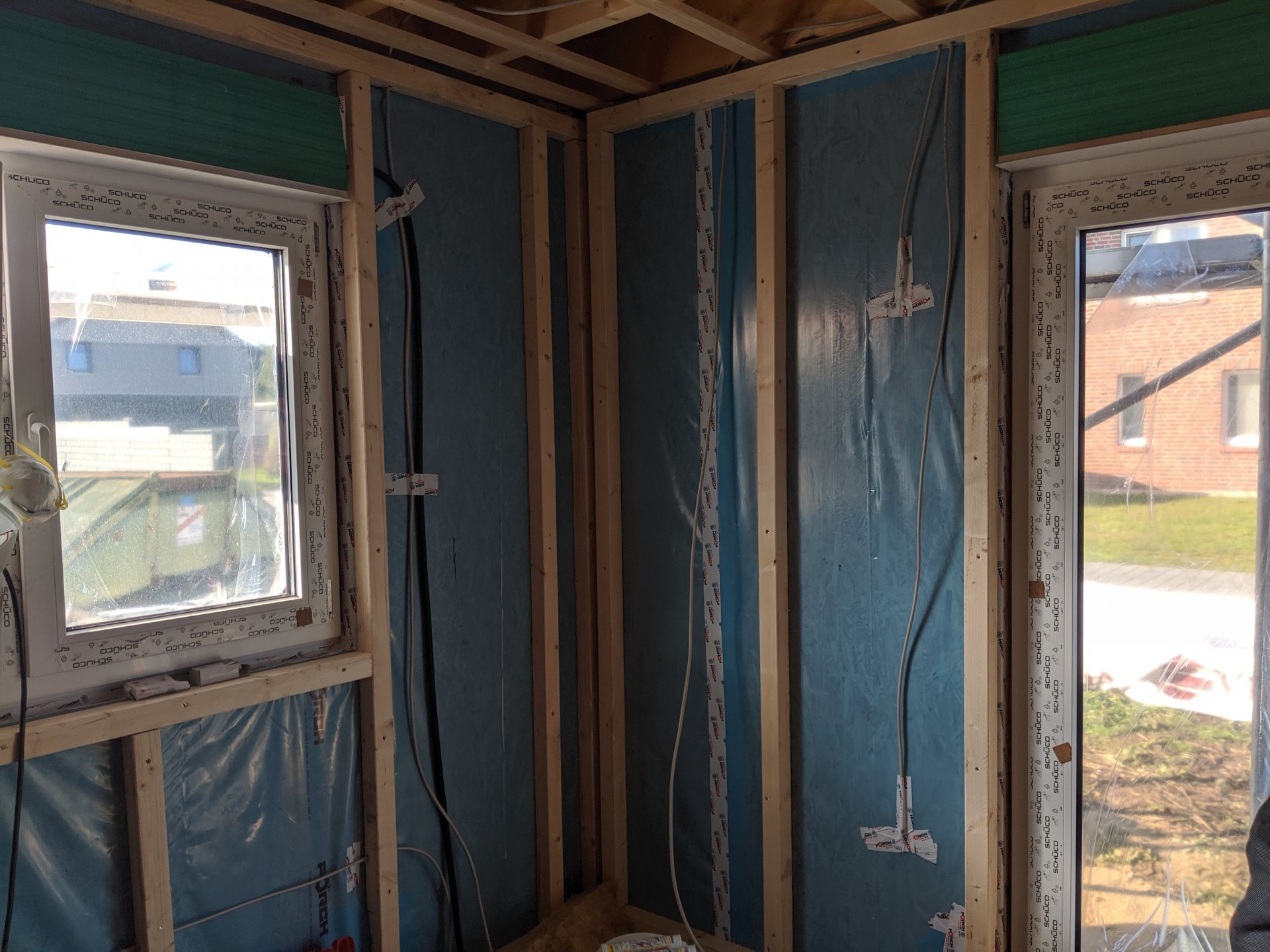

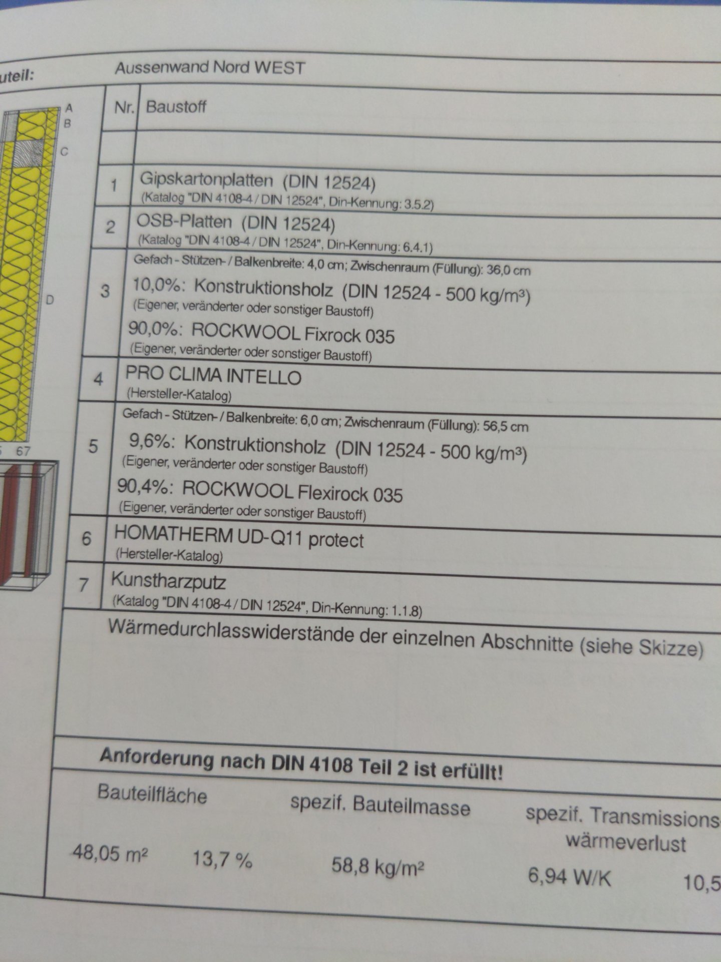

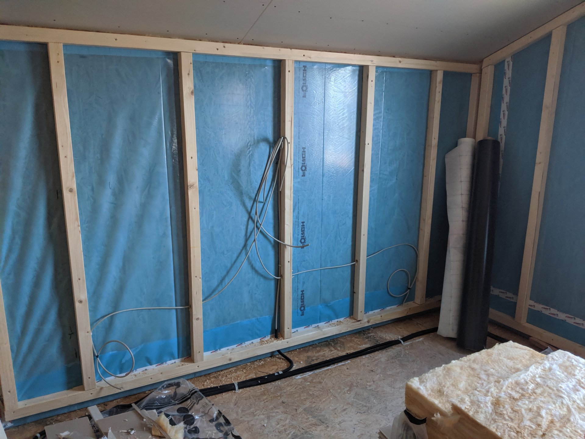

    Hallo, laut unseren Energie Berater Plan Baukonzept steht das pro clima intello verwendet werden soll... Aber jetzt sehe ich das eine andere Folie für die Aussenwände verwendet wurde.
    Darf das so einfach? Ist das überhaupt jetzt die richtige Folie die blaue?
    Von förch ...
    Siehe Bilder

    Finde heraus welche Folie das ist und rechne den realen Wandaufbau mit dem Ubakus (einfach danach googlen).
    Hoffentlich schraubt keiner ins Holz dort wo die Kabel durchgeführt sind :)

    Ein Energieberater macht ja keine Planung.
    Steht denn die genaue Folie im Vertrag?

    Im Vertrag wurde so keine Folie erwähnt die verwendet wird.

    Na dann hast Du ja gar keine Handhabe.

    OK ist mir auch nur so aufgefallen.... Hätte gedacht das sich die Baufirma auch daran halten muss wie der Energieberater den Bericht fürs Haus erstellt hat.

    Warum sollte das denn so sein? Das wäre nur der Fall wenn der "Bericht" Vertragsbestandteil deines Auftrags geworden wäre.
    Die Baufirma hat doch keinerlei Vertragsverhältnis mit dem Energieberater.

    "Oder gleichwertig " ist ein dehnbarer Begriff .
    Die Durchführungen nach Außen für die Außenleuchte und die Steckdose ( Bild 3 ) gehen mit Sicherheit besser !
