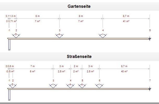

    Ah ok. Dann füge ich jetzt mal doch die Darstellung aus dem Berechnungsprogramm ein. Hier wurde bei beiden Rinnen 1x 0,85 angesetzt.
    Wer das Programm nicht kennt:
    A = Außenwinkel
    I = Innenwinkel
    G = Gehrungswinkel
    Eine Frage noch dazu: Ich könnte den Ablauf auch VOR den ersten Gehrungswinkel setzen und dann zum Fallrohr ziehen. So würde ich bei beiden Rinnen dem Wasserlauf den Gehrungswinkel kurz vor dem Ablauf ersparen. Macht das technisch Sinn?
    Grüße, Max
  6. SIL
    10.876
    4.219
    Ja, auch im Hinblick auf Strömungsgeräusche.
