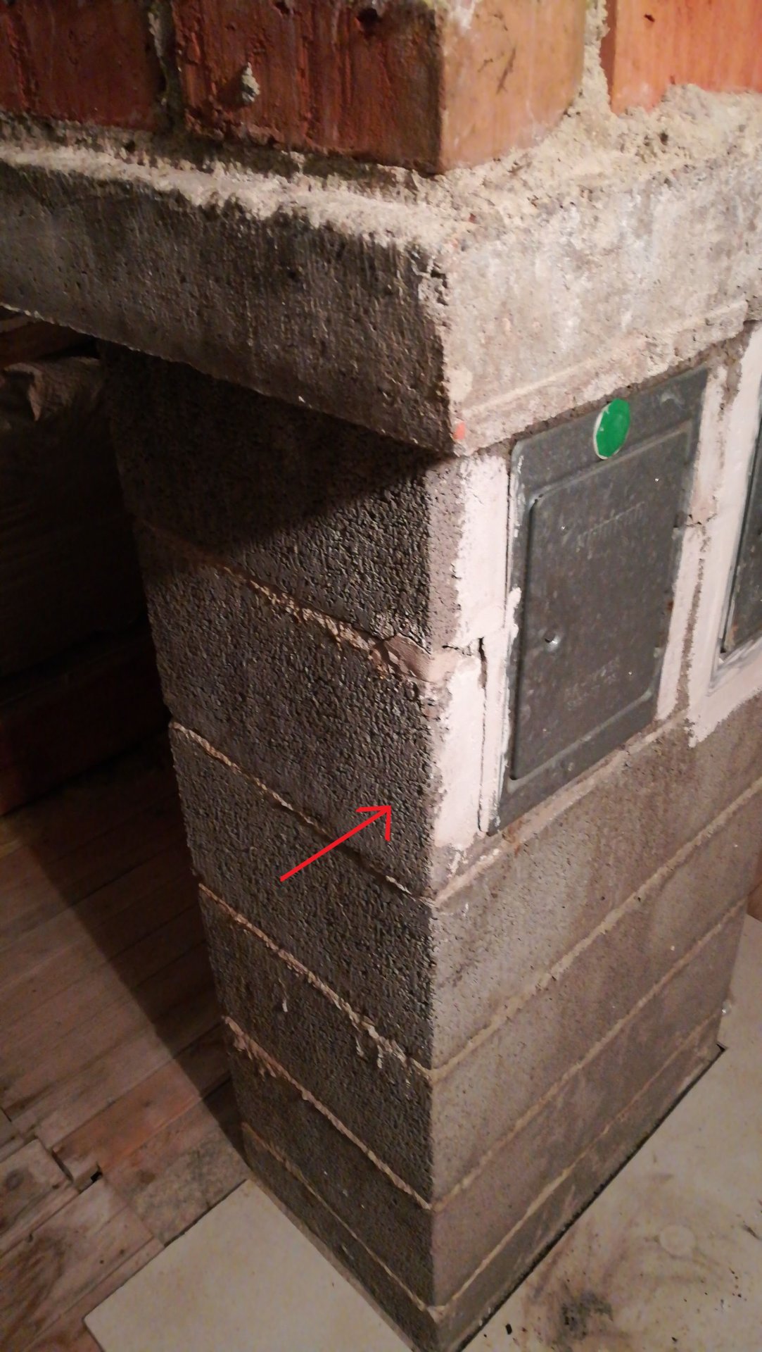

    Liebes Bauexpertenforum,
    ich habe auf unserem Dachboden feststellen müssen, dass einer der Formsteine des Schornsteins (siehe Bild mit rotem Pfeil) halbseitig gebrochen ist. Ich kann das gebrochene Teil mit der bloßen Hand bewegen, scheint also auch locker zu sitzen.

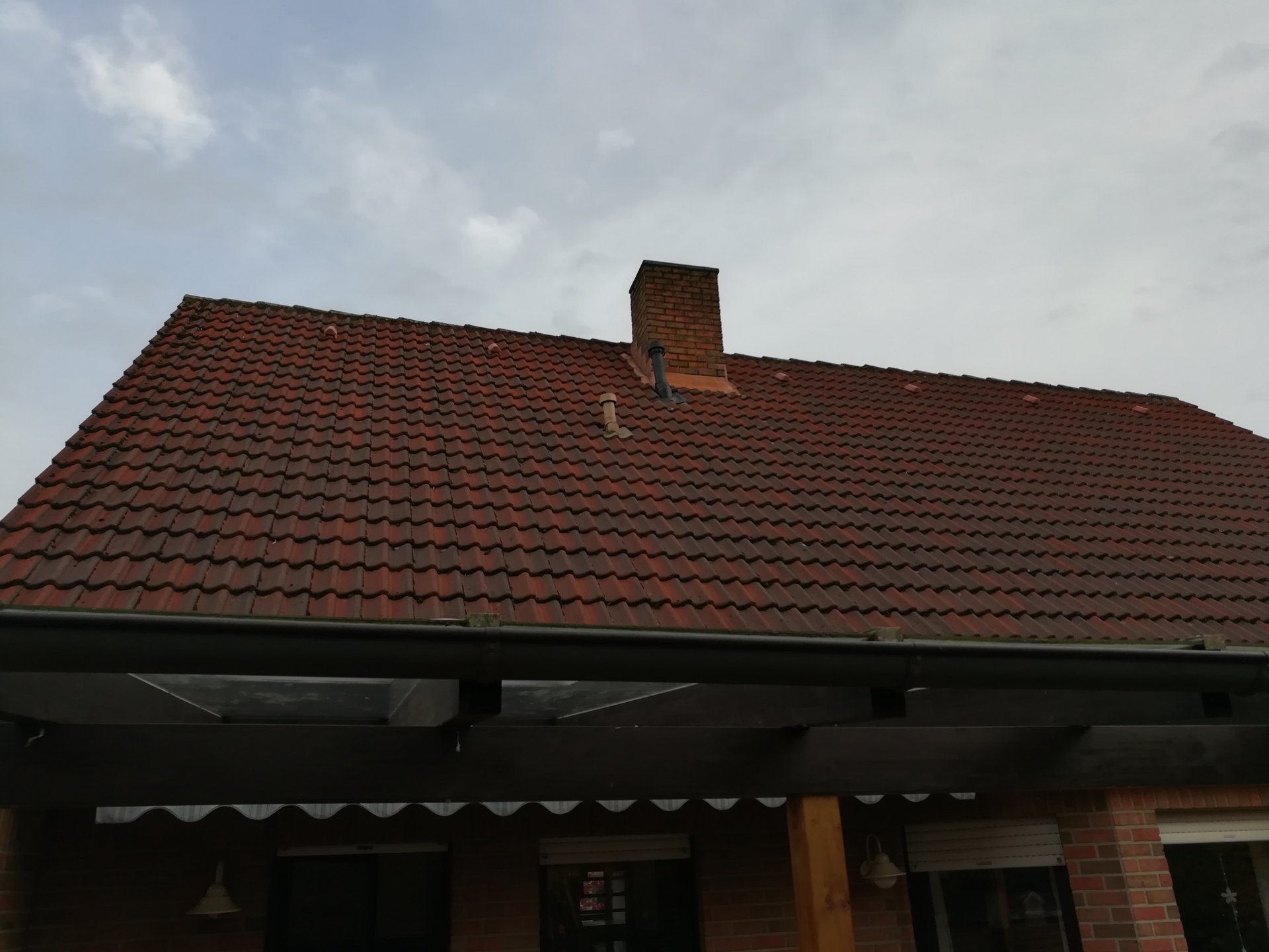

    Auf den Formsteinen befindet sich eine Betonplatte, die den Klinker trägt, welcher die Schornsteinverkleidung auch außerhalb des Daches ausmacht. Zudem musste ich feststellen, dass oben auf dem Dach dort, wo der Schornstein aus dem Dach herausragt, die Fugen teilweise schon ausgewaschen sind. (siehe angehängtes Bild ).
    Eingedrungenes Wasser konnte ich bislang nicht feststellen, an dem Übergang durch das Dach fühlt es sich aber feucht an. Der Klinker ist hier mit Beton zwischen die Dachsparren gesetzt.
    Wir sind uns unsicher, wie bedrohlich die Situation hiermit ist. Die Formsteine tragen ja anscheinend die ganze Klinkerlast, die ab der Betonplatte mit aus dem Dach ragt.
    Ich habe auch schon den Dachdecker gefragt, welche Lösung hier sinnvoll ist. Er meinte, man könnte den Klinker oberhalb des Daches entfernen und dann den nackten Schornstein neu verkleiden mit Alu- oder Kupferblech. Das würde einerseits die Last zum größten Teil wegnehmen und andererseits den Schornstein abdichten. Zusätzliche wird dann das gebrochene Teil neu eingemörtelt. Er verlangt aber 3800 € für die Aktion, was ich persönlich viel Geld finde.
    Gibt es Alternativen hier um 1. Stabilität zu gewährleisten und 2. Dichtigkeit wieder herzustellen? Haus ist von 1990 in Massivbauweise.

    Mörtel erstmal das abgebrochene Teil wieder mit dem passenden Zement wieder ein und dann schaust du in Ruhe weiter.
    3800 EUR ist vielleicht ein angemessener Preis, wenn man das exakte Angebot kennt inkl. aller Leistungen, aber ausgeben wollte ich es auch nicht.
    Was meinst du wie oft du einen gebrochenen Stein neu vermörteln kannst für 3800 EUR wenn das alle 10 Jahre passiert....

    und mal aufs Dach rauf und ein paar Bilder machen.
    Mit ein bischen Glück ist das nichts wildes.
    Vermutlich kann man das ganz gut hiermit abdichten:
    Braas / Monier: Anschlussschürzen
    oder vergleichbares

    darf ich Fragen, welcher Mörtel verwendet werden muss, um den Formstein wieder zu befestigen?

    Bei den geringen Mengen und der Notwendigkeit gut zu haften, kann man Fliesenkleber statt Fertigmörtel nehmen.
    Von den Fugen oberhalb des Daches fehlen Fotos.
    Wenn man den losen Fugenmörtel auskratzt, kann man mit Zementmörtel und ggf. mit Haftvermittler neuen Mörtel eindrücken und die Klinker bündig verfugen.

    da kratzt man die losen Fugen aus oder nimmt das ganze Stück heraus und säubert die Fugen., feuchtet die Flächen leicht an und drückt etwas Zementmörtel in die Fugen
    und streicht den glatt ab.
    Kaminkopf und lose Verfugung:
    im laufe der Zeit geht die Verfugung durch Wind und Wetter kaputt , da hilft nur lose Stellen auskratzen und neu verfugen.Material . Sand/Zementmischung erdfeucht in die Fugen mit dem Fugeisen drücken und mit weichen Besen/Quast abfegen damit sich eine gleichmäßig geschlossene Fuge ergibt.
    am besten lass das einen Maurer Machen sonst wird das Murks
    am Kaminkopf arbeiten -Sicherheitsvorschriften beachten!!
