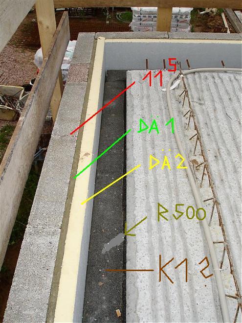

    würde eher sagen, Standartausführung nach Beiblatt2
    Wo ist die weiche Dämmung?

    - 11,5 Abmauerungsstein
    - 2cm Rockwolldämmung ö.ä.
    - 5cm ALU-PU
    - meine geliebte Pappe (R 500)
    - und mein alles geliebter Filz (K 1)
    Respekt Tiger (!) ... des findest Du in keinem Käseblatt ... "aber" des iss es (!!!!)
    Nachtrag ... das was auf diesen Bild zu sehn ist ist definitiv "SAUBER" verarbeitet (!)

    Soll das dunkle etwa Dämmung sein?
    Ich dachte die vordere Dämmung steht hier nur etwas tiefer:28:

    Ist des so richtig nach Josefs Aufzählung - der K1 ist so grau?

    das passt schon !
    ... obwohl um ein Haar der Korkfilz weggefallen wäre .... weil hier bei uns nicht besorgbar innerhalb weniger Tage. Zum Glück war ich ein Tag vor Erstellung des Kellerdeckenauflagers auf Dienstreise in München und Sepp (bzw. Sepp's Frau) hat mir mit einigen Rollen ausgeholfen, die ich dann mit im Flieger bis nach Frankfurt per Luftpost quasi nach Rheinland/Pfalz eingefolgen habe. Nochmal ein ganz großes Dankeschön an dieser Stelle an Sepp's Frau und auch an Sepp für diese spontane Aktion !

    nein nein nein
    Hallo Susannede,
    der K1 ist der kleine 1cm Rand in dunkel-grau der an den Fertigelementteilen der Decke noch raus schaut ... das wo die Zigarettenkippe liegt !
    Der K1 soll "nur" unter der Pressung 3-5cm der Fertigelementteile liegen.
    Da wo nachher flüssiger Beton hin fließt wäre der Korkfilz sinnlos.

    Endlich mal ein Deckenbild mit ordentlichem, also für die Betonverlegung zugelassenem, Leerrohr.

    gut aufgepasst Jonny
    in der Tat ich ab diesmal wirklich keine Kosten und Mühen gescheut alles ordentlich und richtig zu machen, selbst die knapp 1700m LeerRohr FFKuS-EM-F Highspeed 3341 von Fränkische nicht, die in der KG und EG Decke liegen.
