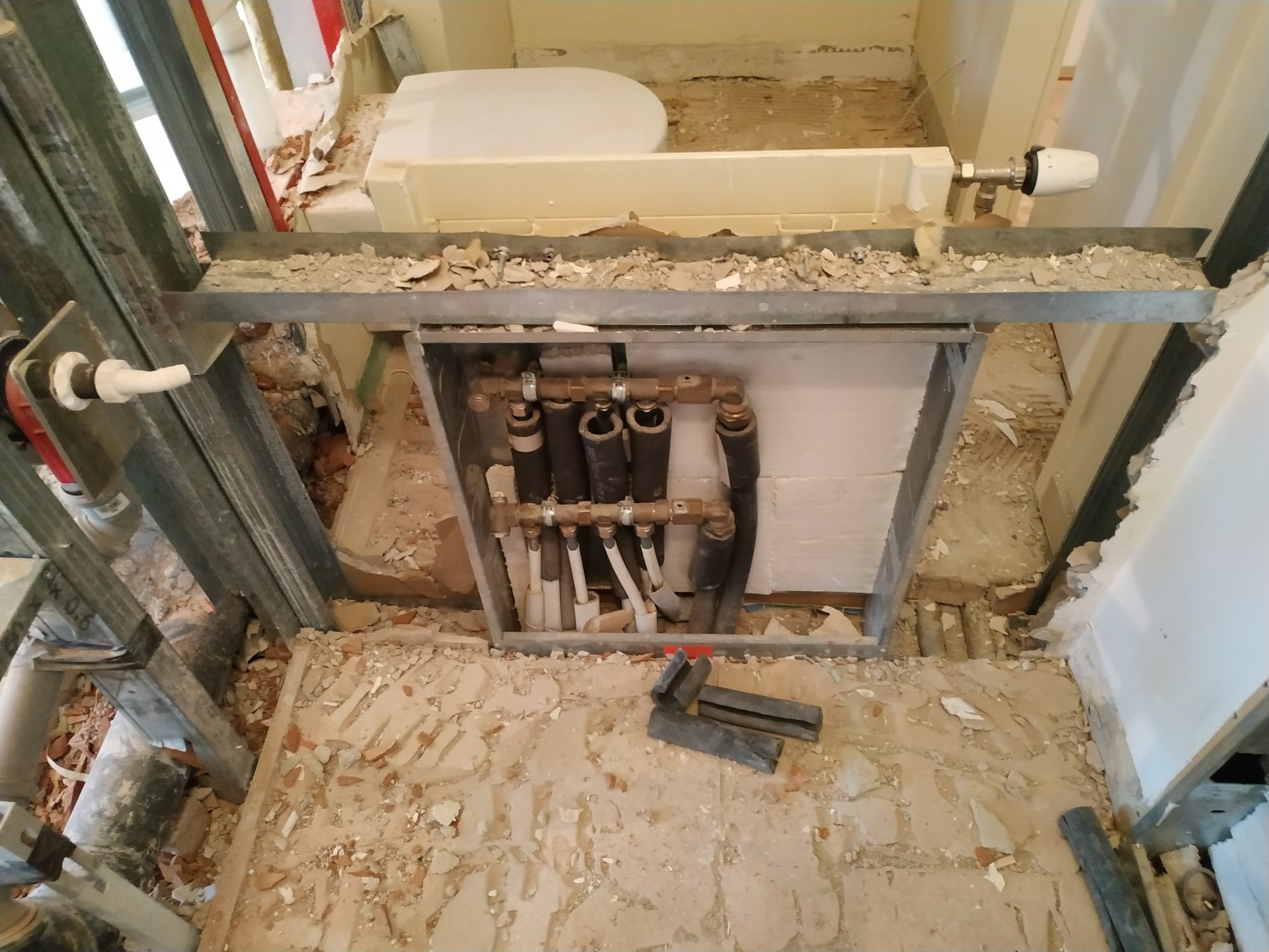

    Am beigefügten Bild sieht man einen Heizkreisverteiler für die Heizkörper. Den Kreis ganz rechts (zb das weisse Rohr unten rechts) möchte ich aufgrund Umbauarbeiten zwischenzeitlich blindstopfen ( der Heizkörper ist direkt dahinter).
    Kann mir jemand helfen welche Grösse die notwendige Verschlusskappe haben muss?
    Beschriftet ist dort zu sehen: FPL-PX 14mm. Hierunter werde ich aber leider nicht schlau. Wenn man das Rohr abnimmt messe ich etwa 1.9cm Durchmesser beim Gewinde aber eine bestellte 3/4 Zoll Verschlusskappe ist viel zu gross.
    Worum handelt es sich bei FPL PX 14? Ist das ein spezifisches System?
    Bin für jede Info dankbar.

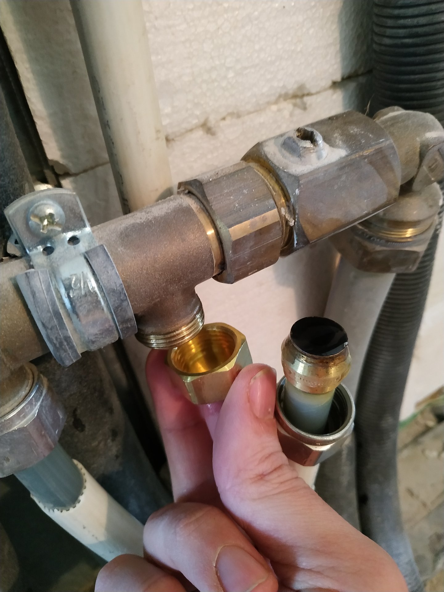

    Hallo nochmal,
    Ich war bereits zuversichtlich dass 1/2'' passt - doch leider ist es ganz knapp wohl nicht das richtige. Hab ein Bild dabei.
    Die Kappe lässt sich grade noch ansetzen, aber eben gerade nicht mehr schrauben - muss wohl ein anderes Gewinde sein :(
    Habe noch eine zweite Kappe probiert um auszuschliessen dass es daran harkt...
    Scheint wohl doch ein eigenes System zu sein? Finde ich ja nicht gerade prickelnd...
    Denn selbst wenn ich den Verteiler tauschen würde hätte ich das Problem dass ich dann ja die bestehenden Rohre wohl nicht verwenden kann - und diese zu tauschen ist keine Option.
    Irgendjemand noch eine Idee? Zur Not zuschweissen? Aber das kanns ja eigentlich auch ned sein...

    IMI Hydronic ( Heimeier) ist dein System, FPL von IMI TA werf mal google an, warum die jetzt nicht paßt kann ich nicht sagen Gewinde einen Schlag weg? - schweißen ist nicht - Hartlöten max.
    Das Simon als Össi das nicht kennt :lock
    Fred die hat doch auch 1,5er Steigung im TW und Heizbereich? Hydraulik ist anders.
