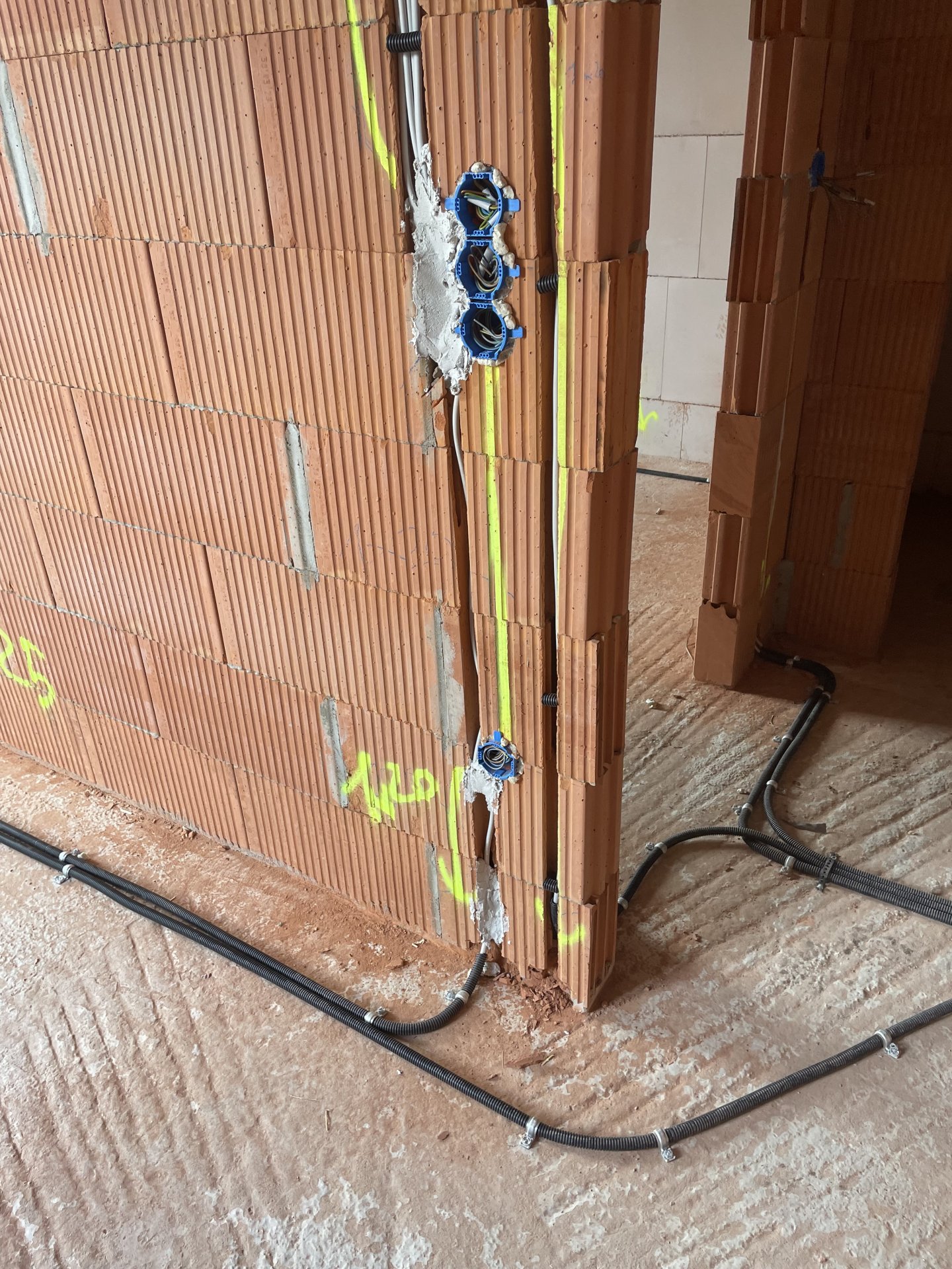

    mein Mann und ich lassen uns über einen Bauträger eine DHH bauen. In den letzten 2 Wochen wurden die Fräs- und Elektroarbeiten umgesetzt. Wir sind nicht vom Fach, aber wirklich gut sieht das für uns nicht aus.
    Wir würden uns sehr über Feedback freuen, ob das so der Norm entspricht.

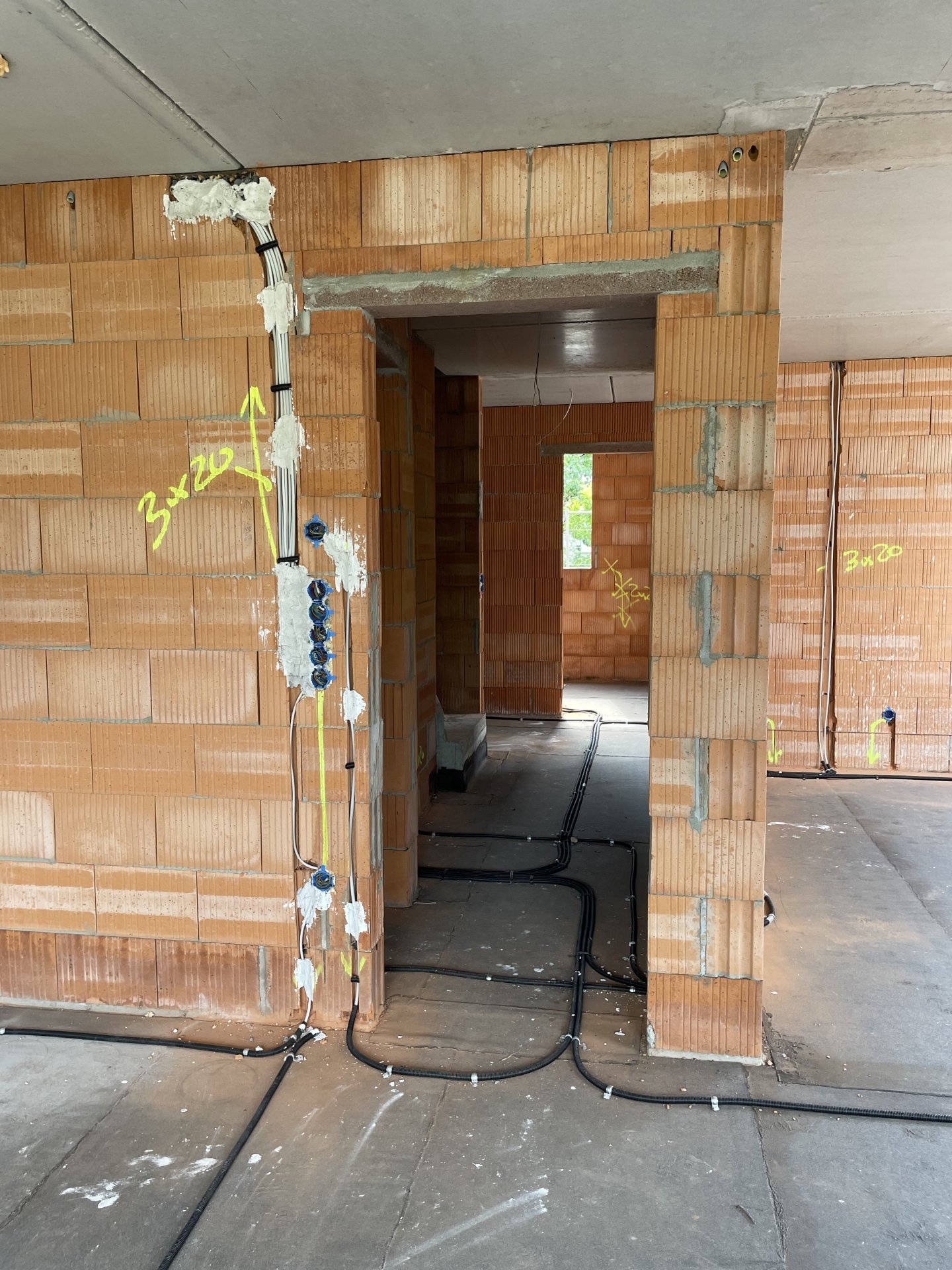

    Ich sehe hier eher einen Planungsfehler. Sind bei der dünnen Wand die Steckdosen und Schalter gegenüber?
    Auf der einen Wand sind 5 Schalter untereinander, was habt ihr denn da vor?! Da ist es doch klar, dass da ne Menge Kabel reinkommen.

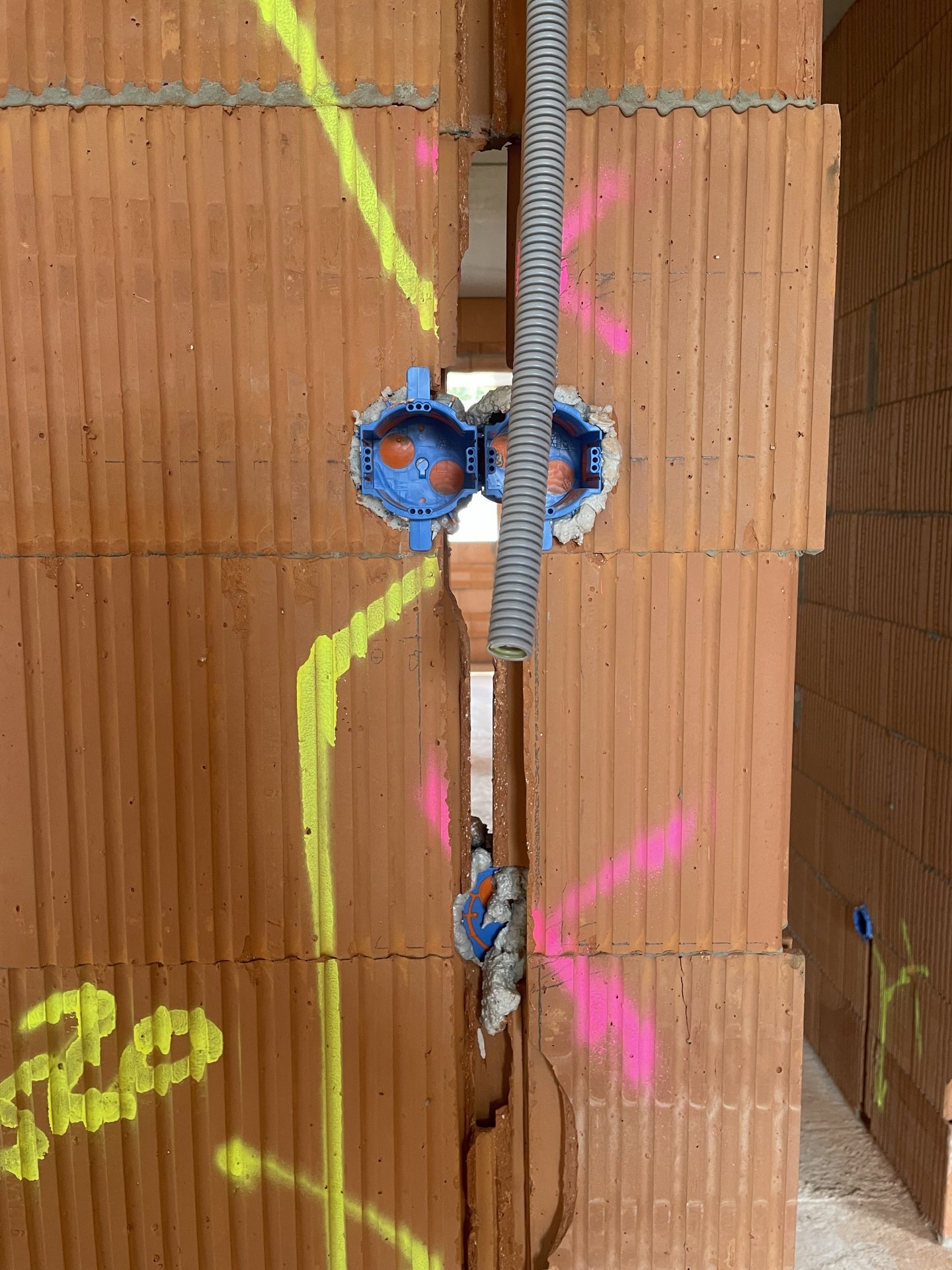

    Die komplett durchgechlitze Wand soll mal der Statiker anschauen.
    Der Baufirma teilst Du mit, dass Du Dir vorbehältst eine Schallschutzprüfung zu machen.

    Da haste spätestens bei dritten mal Tür knallen nen Riss, wenn nicht gleich alles mit raus fliegt.

    Das kannst doch eh nicht mehr ändern, also Putz und Gewebe und gut ... doch frage mich eher, wozu bitte nur zum Teil Leerrohr gelegt wurde, wenn nicht komplett zu den Dosen?

    Nur als Schutz vor nachfolgenden Gewerken, die da noch durchrammelm.

    Ähm, Handwerkerschäden machen auch vor Leerrohren nicht halt.
    Doch würde Kabel eh nie so im Boden verlegen (außer Lampenkabel), dass man dann nie mehr richtig ohne größeren Schaden rann kommt.
