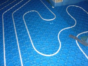

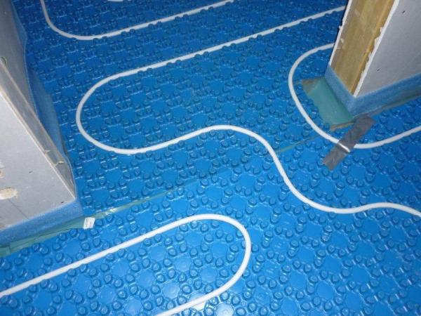

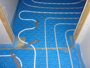

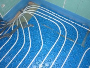

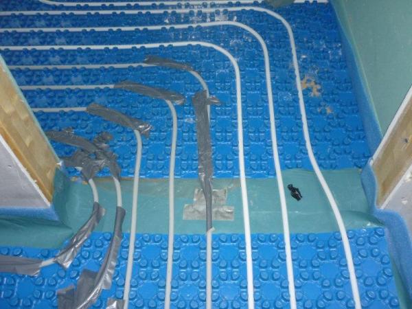

    hier noch einige Highlights von der Baustelle.... denk nicht das er einen Plan hatte wenn ich mir die Verlegung so ansehe....
    bin mal gespannt was der Estrichleger nächste Woche sagt...
    Danke
    P1030584.jpg P1030596.jpg P1030597.jpg P1030609.jpg P1030610.jpg P1030611.jpg

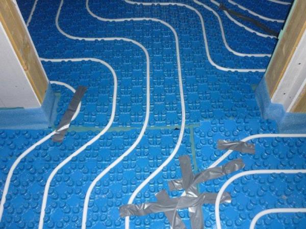

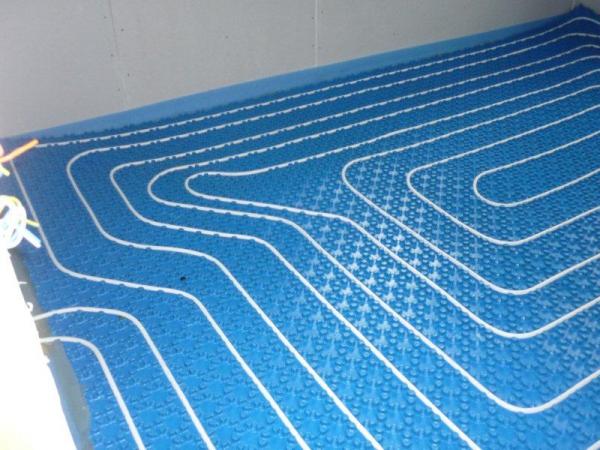

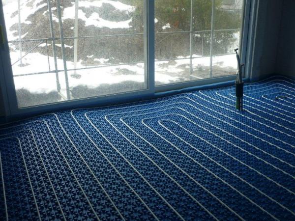

    und noch ein paar...

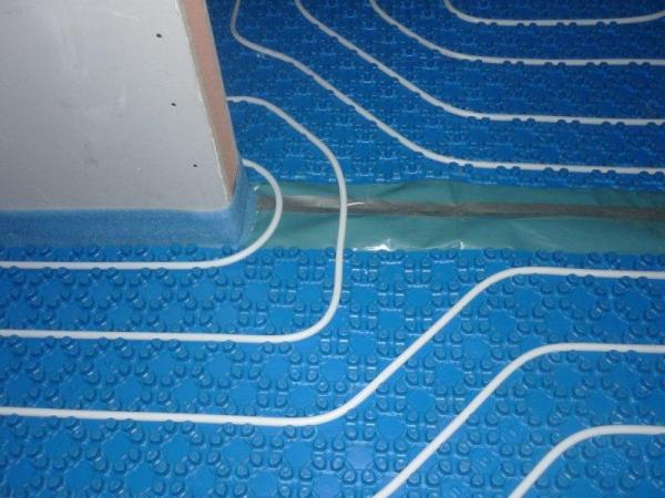

    Wie wird bei ner Noppenbahn denn die Folie des RAnddämmstreifens angeklebt bzw wo? Lass denn Estrichleger das mal anschauen, was der meint dazu. Es muss halt so dicht sein, dass nix drunterläuft.
    Wohin laufen die LEitungen denn auf deinem Letzten Bild? Einen Stock tiefer? Oder sitzt da irgendwo der HKV?

    Ach Du Schande...naja mangelnde Kreativität kann man dem Herrn ja nicht nachsagen...ich befürchte nur das der Boden am Ende, sofern das ganze Konstrukt überhaupt vernünftig Funktioniert, sehr unterschiedlich warm werden wird...
    Letztes Bild?.....öööhm HKV? Oder spart man sich den jetzt schon :-D

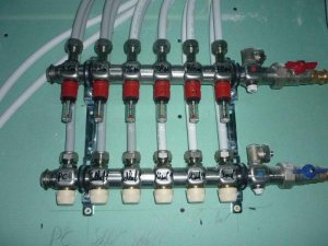

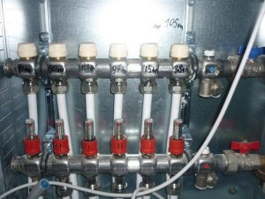

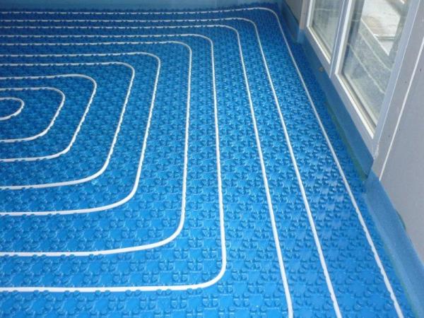

    ja das letztes Bild zeigt das Bad und wie die Leitungen vom Verteiler kommen der genau unter dem Bad im Technikraum verbaut ist. Einmal als Unterputz und einmal aus Aufputz Variante. Anbei die Bilder! Dabei fällt mir auf sollte ein Heizkreis nicht länger als 100m? Lt. Beschriftung sind mindestens 3 darüber!?!? Ist das nur eine Richtlinie oder gibt es dazu eine Norm?
    Weiters habe ich noch gelesen das bei einer größeren Fensterfläche wie es bei mir im Esszimmer gibt, dort eine Randzone verlegt sein sollte!? Auf dem ersten Bild seht ihr mein Esszimmer mit der grossen Schiebetüre. Davor hatte er aber auch normal verlegt...
    hmmm ob diese Heizung wirklich funktionieren kann!?!?
    Danke

    Klar! Die Frage ist nur, wie effektiv?
    Das geht mir eindeutig Richtung "Pfusch am Bau", wenn ich die Bildchen sehe!
    Das Röhrchen kommt mir im Esszimmer etwas verloren vor...
    Rein aus Interesse. Wieviel m² hat das Esszimmer und wieviel Heizkreise mit wieviel Meteren sind "verlegt" worden?

    cooler Verlegeabstand :D
    Da sind "niedrige" Vorlauftemperaturen gewährleistet
    *ironieoff*

    also das Esszimmer hat eine Fläche von 37m² - ich habe 3 Heizkreise gezählt mit einmal 91m und 2x 80 m Rohrlänge wenn es richtig am Verteiler angeschrieben ist. Das sollte so passen oder? Nur das an der langen Fensterfläche "normal" verlegt wurde ist doch nicht korrekt?!?
    übringes es ist ein Rohr mit 16mm Durchmesser!
    Nun den Verlegeabstand hat er sich wohl selber gewählt - einmal so einmal so....

    Also an den Fenster muss man soweit ich mich informiert habe nicht mehr dichter verlegen, dass hat man vor 20 jahren gemacht. Schaden tuts natürlich nicht. Voraussetzung natürlich du hast ordentliche Rahmen und Fenster? Bei den HKV haben mache kreise 30-50m andere dann wieder über 100m?
    Ist das so sinnvoll?
    Was ist das für ein Verlegeabstand im WZ? 20cm?
    Wie weit ist der HKV vom Wohnzimmer weg? Die Zuleitung zählt ja auch zu den Meterangaben!

    Bei 37m² würde ich 4 Heizkreise wählen.
    Baust du über einen Bauträger?Dann kannste den Installateur wohl eher vergessen.So wie ich das sehe kannste den eh vergessen.
    Was kommt den überhaupt für eine Heizung rein?Jetzt sag nicht Wärmepumpe.Dann würde ich das gnaze mal schleunigst neu machen lassen.
    Also mir tränen die Augen wenn ich so einen Pfusch sehen muß.
    Viele Kollegen geben sich die allergrößte Mühe um so einen schönen Auftrag zu bekommen und dann sowas.

    nun ich denke die unterschiedlichen Längen kommen dazu zustande das mein Technikraum in der sich auch die Verteiler befinden nicht zentral liegt und so die Wege von Raum zu Raum halt unterschiedlich sind.
    WZ ist keine 2 Meter vom Verteiler weg - Esszimmer ca. 10 Meter... den VA vom WZ ist in meinem Post #22 auf dem 2. Bild zu sehen.... wie ihr seht sehr unterschiedlich...

    Hängt der eine HKV kopfüber oder hast Du nur das Bild gedreht? Die Stellantriebe dürfen normalerweise NICHT kopfüber montiert werden.
    Nix Richtlinie, nix Norm. Die Kreise sollen nicht zu lang werden wegen des Druckverlusts. Zudem versucht man stark unterschiedliche Längen zu vermeiden damit sich die Kreise leichter hydraulisch abgleichen lassen.
    Eine "Randzone" muss nicht zwingend sein, aber der Verlegeabstand ist relativ groß gewählt. Keine Ahnung was er da berechnet hat.
    ACHTUNG !
    Auf einigen der Bilder sieht es so aus, als wäre der Randdämmstreifen nicht einmal mit der Folie unterhalb der Noppenbahn verklebt. Da läufst Du Gefahr, dass Estrich oder Wasser in die Dämmlage läuft. In allen Anleitungen die ich kenne ist der Randdämmstreifen mit der Folie zu verkleben.
    Die Durchführung der Rohre in den Raum darunter ist :mauer

    nein ich habe keine Fotos verdreht... das ist der Verteiler für das OG der aber im Technikraum im UG plaziert wurde!?
    Stimmt erst jetzt sehe ich es das die beiden Verteiler unterschiedlich montiert sind! Ich fass es nicht!?!?
    Das heisst das wäre ja auch falsch oder? Die Stellantriebe sollten nicht Kopf stehen? Was hat das zur Folge?
    Das mit dem Randdämmstreifen kläre ich heute mit dem Estrichleger der hat die verlegt wie auch die Dämmung darunter!
    Ich denke hier wird es nicht anderst gehen und einen SV zu beauftragen!!! Scheint ja von hinten bis vorne ein Pfusch zu sein!?!
    Was für ein Horror... und die gleiche Firma sollte bei mir noch Wasser, Solar und KWL machen.... Ihr könnt verstehen was ich nun für ein Gefühl dabei habe!??
    Danke

    Tropf- oder Kondenswasser im Antrieb macht sich gar nicht gut. ;)
    Es gibt Antriebe die für eine Montage "kopfüber" zugelassen sind, aber die meisten Antriebe die üblicherweise verbaut werden sind dafür nicht geeignet. Deswegen unbedingt in die Montageanleitung der Antriebe schauen, notfalls Hersteller kontaktieren und um Freigabe dieser Montage bitten. Ich glaube aber nicht, dass der Hersteller so einem Wunsch nachkommen wird.
    Durch die Montage des HKV einen Raum darunter ist es auch nicht so einfach die FBH Kreise zu entlüften. Selbst die einfachen manuellen Entlüfter hängen ja kopfüber wenn ich das richtig gesehen habe. Da kann er spülen bis er schwarz wird, und wenn er Pech hat, darf er die Prozedur alle paar Wochen wiederholen.

    na klar ist eigentlich logisch.... Wasser in einem elektrischen Antrieb das passt nicht zusammen...
    das mit dem Entlüften werde ich ihm auch noch sagen... werd ihn aber zuerst nach dem Hersteller fragen und dann die Unterlagen anfordern?!?
    mann mann mann.... das kann ja noch heiter werden....
