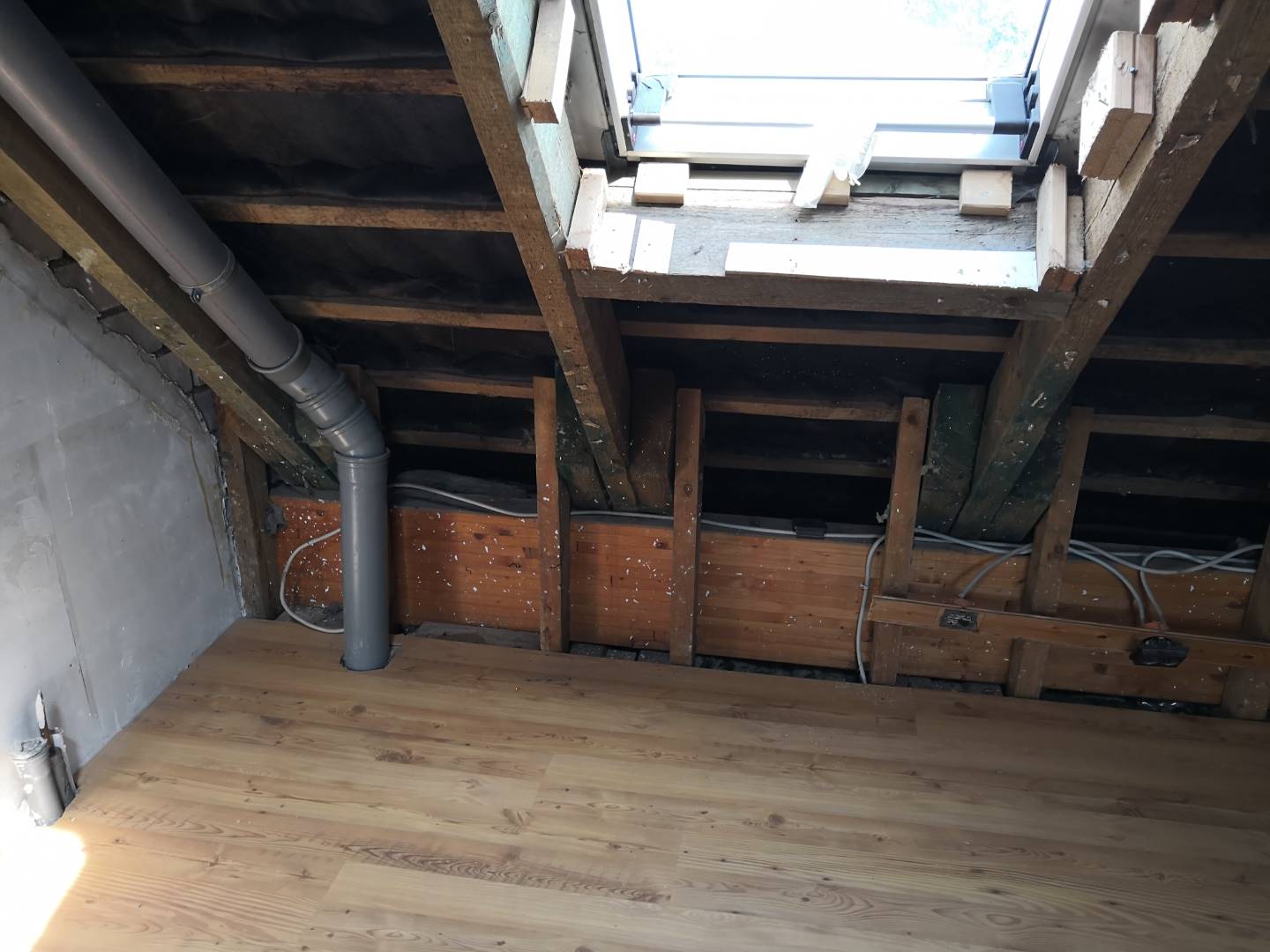

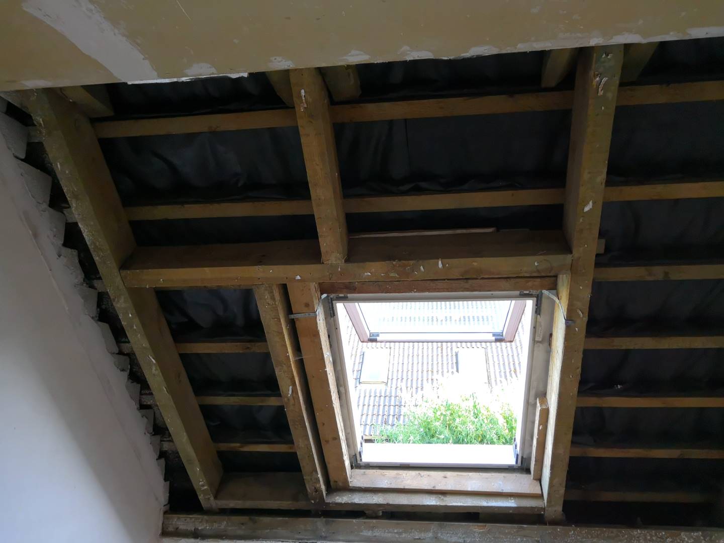

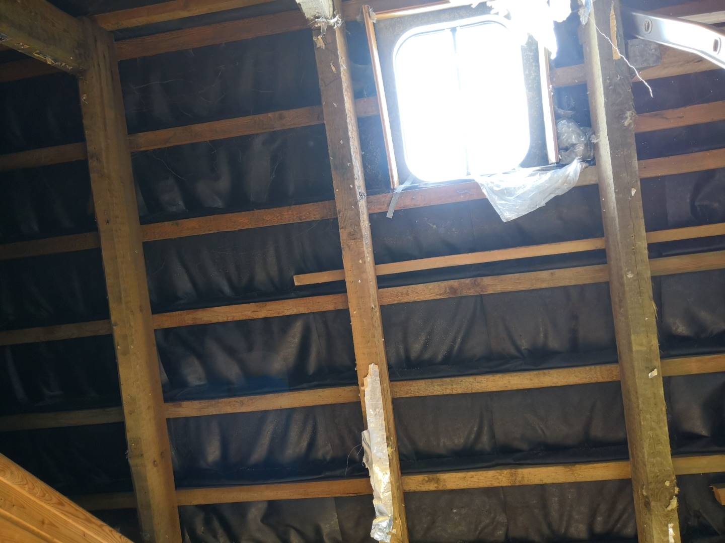

    ich möchte bei mir im Haus 4 Dachfenster tauschen. 3x im DG in eins im 1OG.
    Laut Bauunterlagen beträgt der Sparrenabstand 75cm. Verbauen möchte ich die Veluxgrößen im DG 2x Mk08 und im 1OG MK06. Die Breite der Fenster/Rahmen beträgt 78cm hinzu kommen noch 2-3cm auf jeder Seite (Velux BDX Dämm,- und Anschlussset).
    Somit würden die neuen Fenster nicht passen. Mein Handwerte meinte, dass dann ein Wechsel nötig wäre.

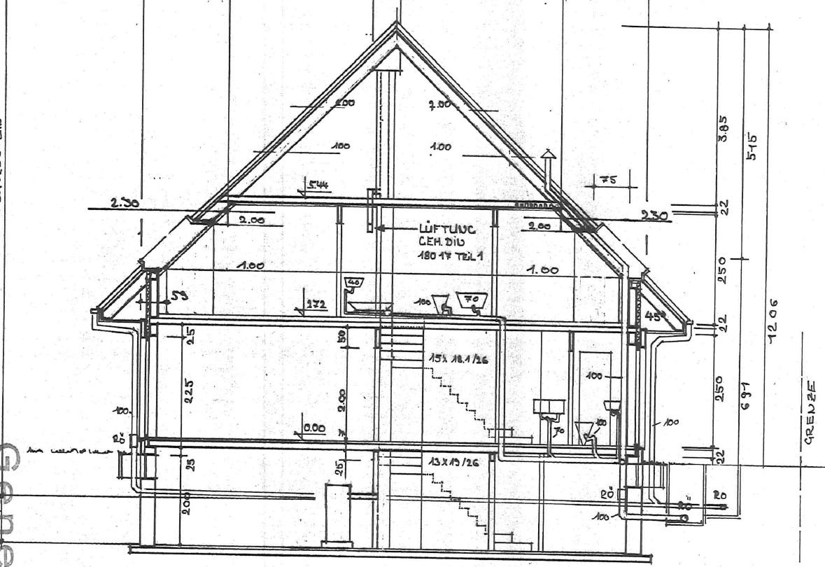

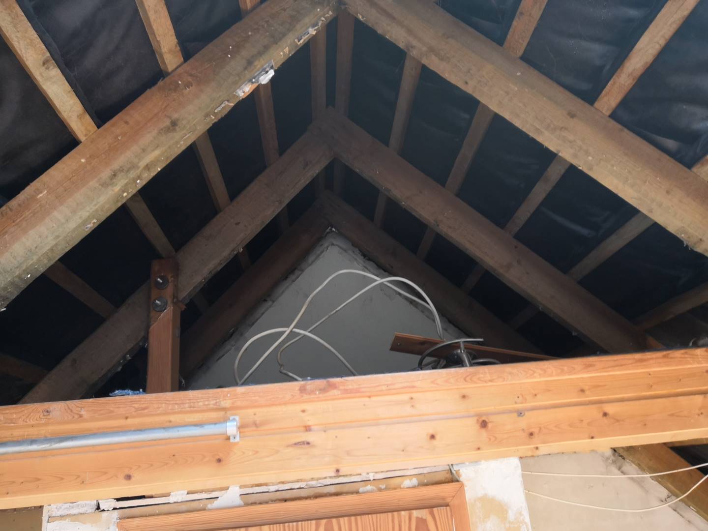

    In meinen Bauunterlagen steht beim Dach folgendes "Pfettendach gem. Statik". Ich bin kein Fachmann, denke aber dass mein Haus ein Sparrendach hat.
    Was sagt ihr welches Dach hat mein Haus und was bedeutet die obige Dachbeschreibung?
    Ich füge noch Fotos vor der Innendämmung an.

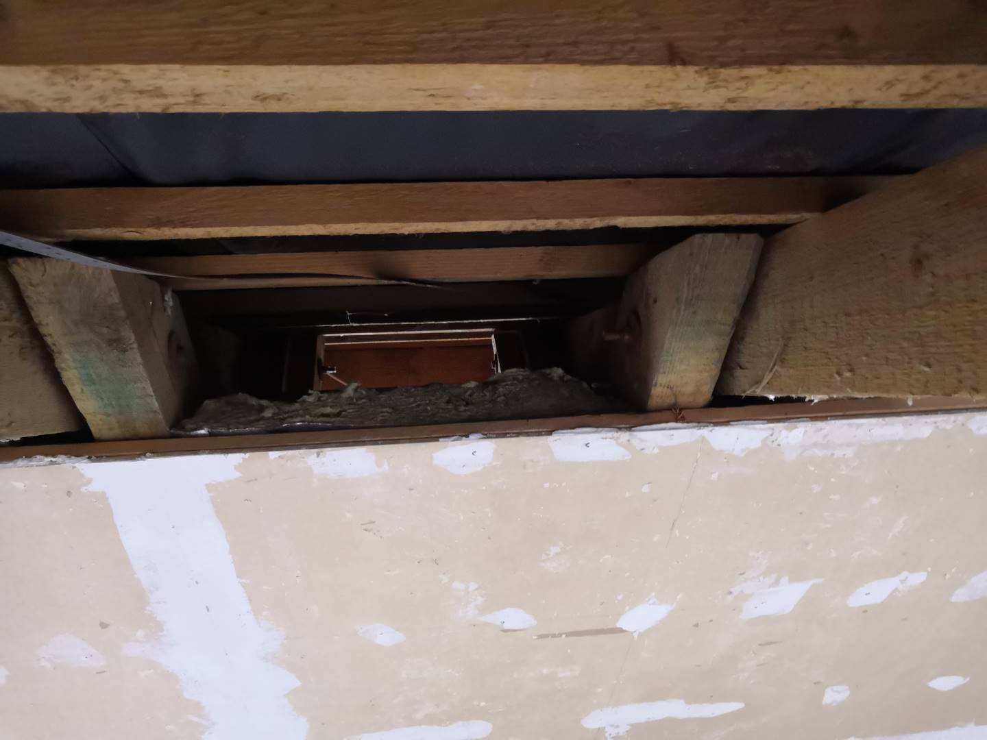

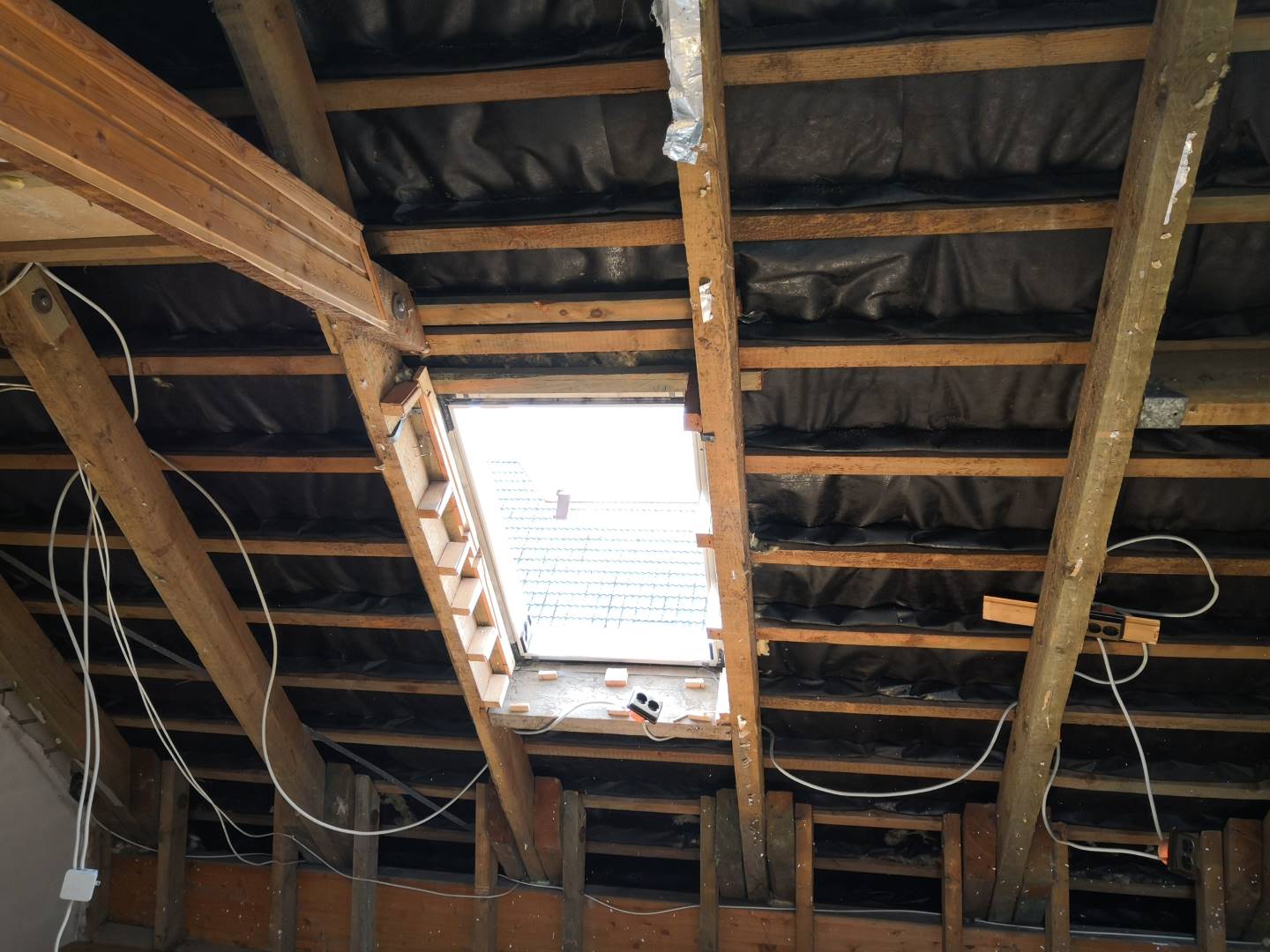

    Im Schlafzimmer wurde schon mal ein Wechsel gemacht (Sparren Nr. 2 von links), wenn ein Wechsel im DG gemacht wird, dann müsste man den Sparren Nr. 4 trennen und den Wechsel zwischen Sparren 3 und 5 machen lassen. Somit müsste der Sparren 3 die Teillast von Sparren 2 und 4 mittragen.
    Auf der gegenüberliegenden Seite müsste man im DG und darunter im 1 OG das gleiche Konstrukt machen.
    Darf man 2x im DG und 1xim 1OG die Wechsel machen?
    Ich habe gelesen, dass es nicht ratsam ist die Sparren beim Sparrendach zu trennen.

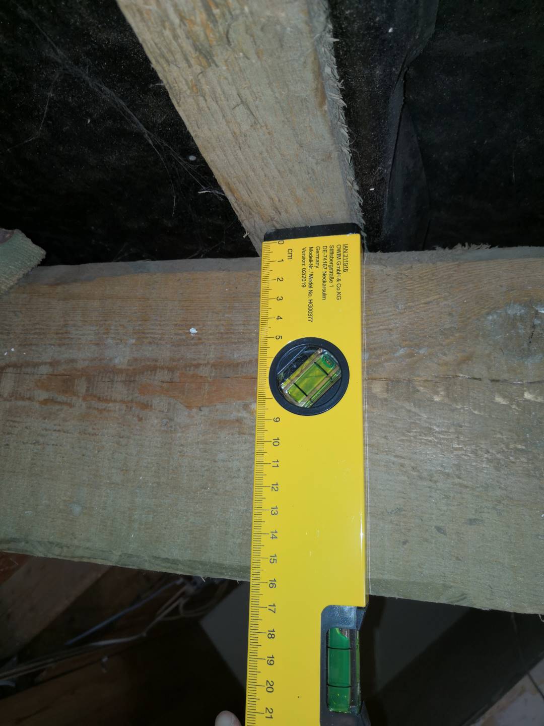

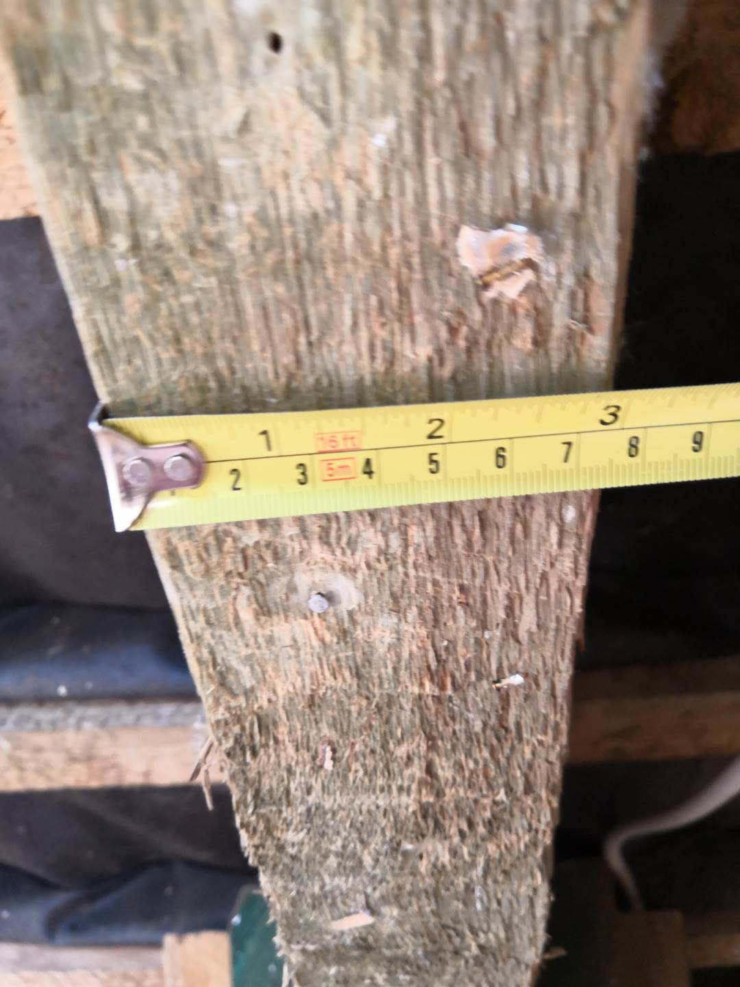

    Oder könnte man einen Sparren von der einen Seite verstärken und den Sparren in der benötigten Länge trennen. Da der Sparren ca 7/7,5cm Breit ist, müsste ich mit der Breite hinkommen.

    Das ist ein Pfettendach , am nächsten wäre es in der Bezeichnung als abgestrebte Pfettendach mit Dachausbau oder Pfettendach mit Streben und Dachausbau ,das eine Foto kann ich nicht zuordnen einseitiger Stuhl?
    Sparren haben fast alle Dächer ein reines Sparrendach bei deinem geschätzten Baujahr bedingt zwangsläufig einen First.
    Ja.
    Auch das geht , dazu aber dringend einen Zimmermann oder Statiker konsultieren

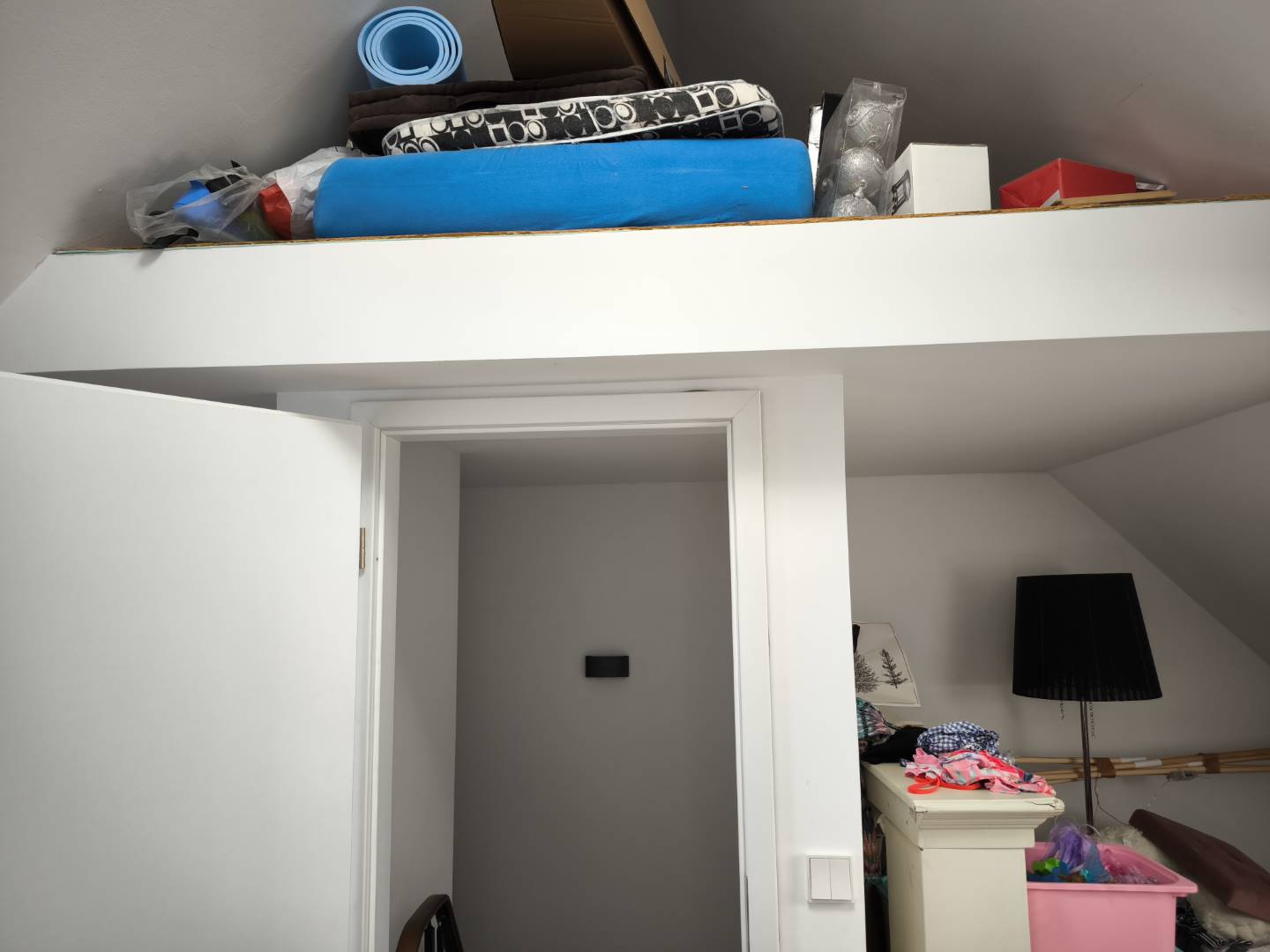

    Ich füge ein weiteres Foto hinzu, wie es aussieht.
    Das Reihenendhaus ist BJ 1986.
    Bezüglich Zimmermann habe ich eine Frage.
    Ich habe ein Angebot von einem Zimmermann bekommen. Jetzt hat sich herausgestellt, dass mein Kumpel (Dachdecker) Zeit hat und wir das zusammen machen können.
    Der Preisunterschied zwischen Selbermachen und dem Zimmermann beträgt ca. 3500-4000 Eur.
    Was würdet ihr mir empfehlen? Ich habe etwas Sorge, da es um eine Dachkonstruktion geht...
