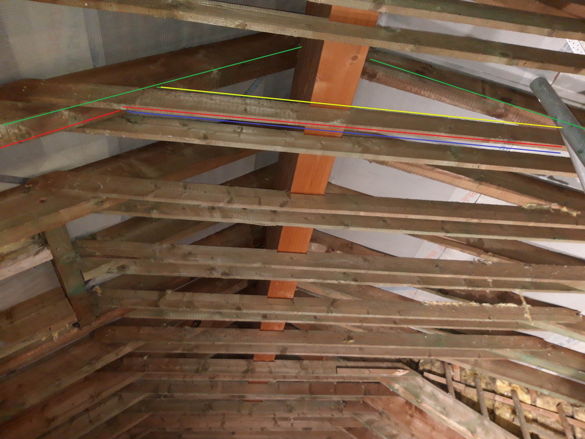

    wir sind dabei unser Dach neu zu dämmen um das ganze Dachgeschoss zu einer Wohnung auszubauen.
    In der Skizze habe ich unser Vorhaben skizziert.
    Wir würden gerne bis zu der Dachspitze (grüne Linien) die Dämmwolle verlegen.
    Direkt dahinter würde die Dampfbremsfolie kommen. Die Folie sollte auch bis zu der Dachspitze gehen. Da wir Querbalken haben, müssten wir die Folie zuschneiden was sehr viel Aufwand mit sich bringt. Da die spätere Decke der Wohnung bis zu der blauen Linie gehen wird, war unsere Überlegung, die Folie nicht bis zu Dachspitze zu kleben sondern entlang der roten Linien. Wenn wir dies so realisieren können/dürfen, müssten wir die Folie kaum schneiden um diesen Bereich zu verlegen. Wenn dies so Ok ist, würden wir zusätzlich Dämmwolle (gelbe Linie) verlegen.
    Die Frage noch einmal. Können wir die Dampfbremsfolie (rote Linie) so legen oder muss die Folie bis zu der Dachspitze verlegt werden?
    Sollten noch mehr Informationen benötigt werden, bitte sagen.
    Danke an alle.

    Ich denke das könnt Ihr so machen.

    Dampfbremsen immer mit möglichst wenig Durchdringungen verlegen-
    hier ist unterhalb der Kehlbalken ohnehin die einzig sinnvolle Möglichkeit dazu.

    Viel wichtiger ist ja wohl, dass ihr zu dem gesamten Aufbau in Berücksichtigung der alten aus den 90ern stammenden Unterspannbahn einen ordentlichen Tauwassernachweis der Konstruktion machen lasst. Sieht mir nach einer diffusionsdichten Dragofol-Gitterfolie aus :not_w1: Das kann ohne Planer echt in die Hose gehen.

    Gitterfolien schneidet man besser zurück, da der Sd-Wert entweder viel zu hoch ist
    oder sich bei mikroperforierten Folien im Lauf der Jahre durch Zusetzen erhöhen kann.
    Oder muß auch die Dachdeckung in absehbarer Zeit erneuert werden?
    Dann könnten statt der Folie Holzfaser- Unterdachplatten verlegt werden, die gleichzeitig Wärmebrücken reduzieren.
