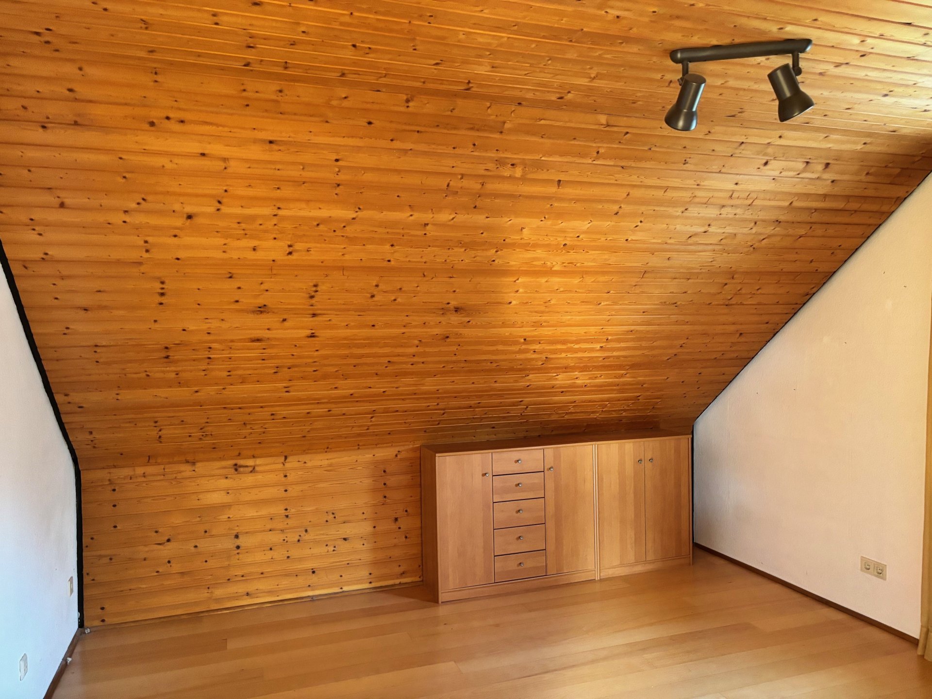

    wir sind gerade im Prozess des Eigenheimerwerbs.
    Es handelt sich um ein Reihenendhaus aus 1980.
    Im gesamten OG sind die "Außenwände" + Decke mit alten braunen Holz vertäfelt.
    Wir möchten diese Vertäfelung + dahinterliegender Glas/Steinwolle zu entfernen.
    Unser Plan/Wunsch wäre es jetzt:
    Holzfaserplatten Sparrendämmung + Dampfsperre (Folie) erstmal zu montieren.
    Nun zu meiner Frage:
    Kann ich OSB Platten "auf" die Dampfsperre an den Sparren festschrauben um dann noch on top OSB Platten (ebenfalls an den Sparren) zu montieren?
    Dann die OSB Platten spachteln, Tapezieren und streichen - so der Gedanke.
    Sollte man vielleicht eine extra Lattung irgendwo zwischen machen? Z.b. auf die Dampfsperr-Folie mit 40x60 Hölzern um eine Luftschicht zu haben?
    Danke euch!

    Der Gedanke war, dass vielleicht die OSB Platten "weniger Arbeiten" als die Dachsparren und somit keine Risse im Gipskarton entstehen.
    Denke jedoch, dass wir eine Zwischensparrendämmung(genaue dicke muss ich ausmessen), Dampfsperre, Querlattung mit 40x60, Untersparrendämmung mit 40er Holzfaserplatte und dann direkt Gipskarton montieren werden.
    Ist das soweit "unbedenklich" ?

    Das wäre die übliche Vorgehensweise. Alternativ könntest Du auch OSB-Platten als Dampfbremse verwenden (Stöße abkleben und Randanschlüsse sauber herstellen wegen der Luftdichtheit) und darauf dann Gipskarton. Ich selber habe es bei mir so gemacht und die Gipskartonplatten direkt auf die OSB-Platten montiert. Manche sagen, man dürfe die Gipskartonplatten nicht direkt auf die OSB-Platten schrauben wegen der Gefahr der Rissbildung. Der bekannte große Hersteller von Gipskartonplatten vertritt hier unterschiedliche Meinungen. Die Deutsche Niederlassung sagt, dass eine Unterkonstruktion erforderlich ist, die Schweizer Niederlassung gibt die direkte Verschraubung auf OSB offiziell frei. Bei mir wurde mit Tapete verkleidet, bisher gab´s keine Probleme. Wenn ein Putz drauf soll, besteht evtl. die Gefahr einer leichten Rissbildung.
