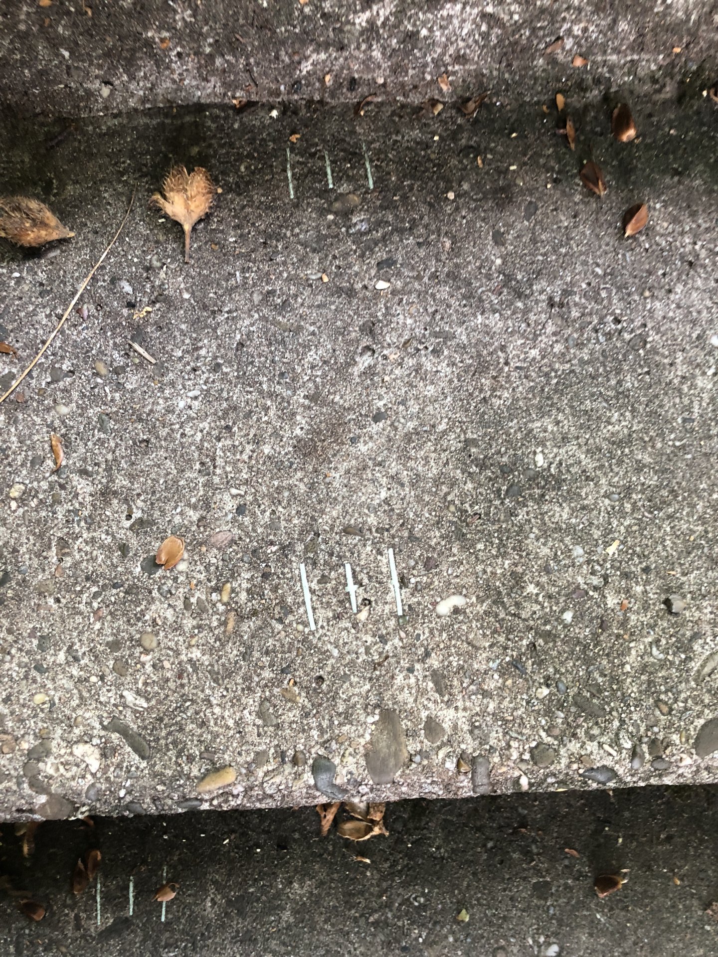

    Hallo und guten Abend.
    Durch die google-Suche bin ich auf dieses Forum gekommen - vielleicht könnt Ihr mir helfen, auch wenn es eher „nebenbei“ um Bautechnik geht? Zumal Google &co mir keine Antwort geben konnte...
    Zur Frage:
    Ich habe eine Beton-Treppe gefunden, in der für mich „unerklärbare“ Anteile drin sind.
    Es wirkt wie Kunststoff, allerdings lese ich in Euerm Forum, dass da wohl nur Stahl als Armierung drin sein sollte.
    Zur Treppe:
    Öffentliche Treppe, bestimmt 40 Stufen, jede Stufe 3m breit.
    Die liebe Schwiegermutter glaubt übrigens an nachleuchtende Markierungen.
    Die auf dem Bild angezeigten „Kunststoffteile“ sind in der Treppentiefe 1-2x zu sehen, auf der gesamten Treppenbreite ca 3-5x. Und zwar auf jeder Treppe.
    Vielleicht könnt Ihr mir helfen, dieses Rätsel zu lösen?!
    Vielen Dank auf jeden Fall schon mal.

    Vlt Abstandshalter?

    Kabelbinder um bewehrung ? Mysteriös :)

    Das sind sie auch Yilmaz, entweder alte KC oder Punkthalter, beim 'Waschen' etwas zuviel in der Fläche abgetragen, das macht aber beim TE nichts, also da ist keine Gefährdung.

    Danke für Euer Feedback.
    Was genau machen Punkthalter oder „KC“?
