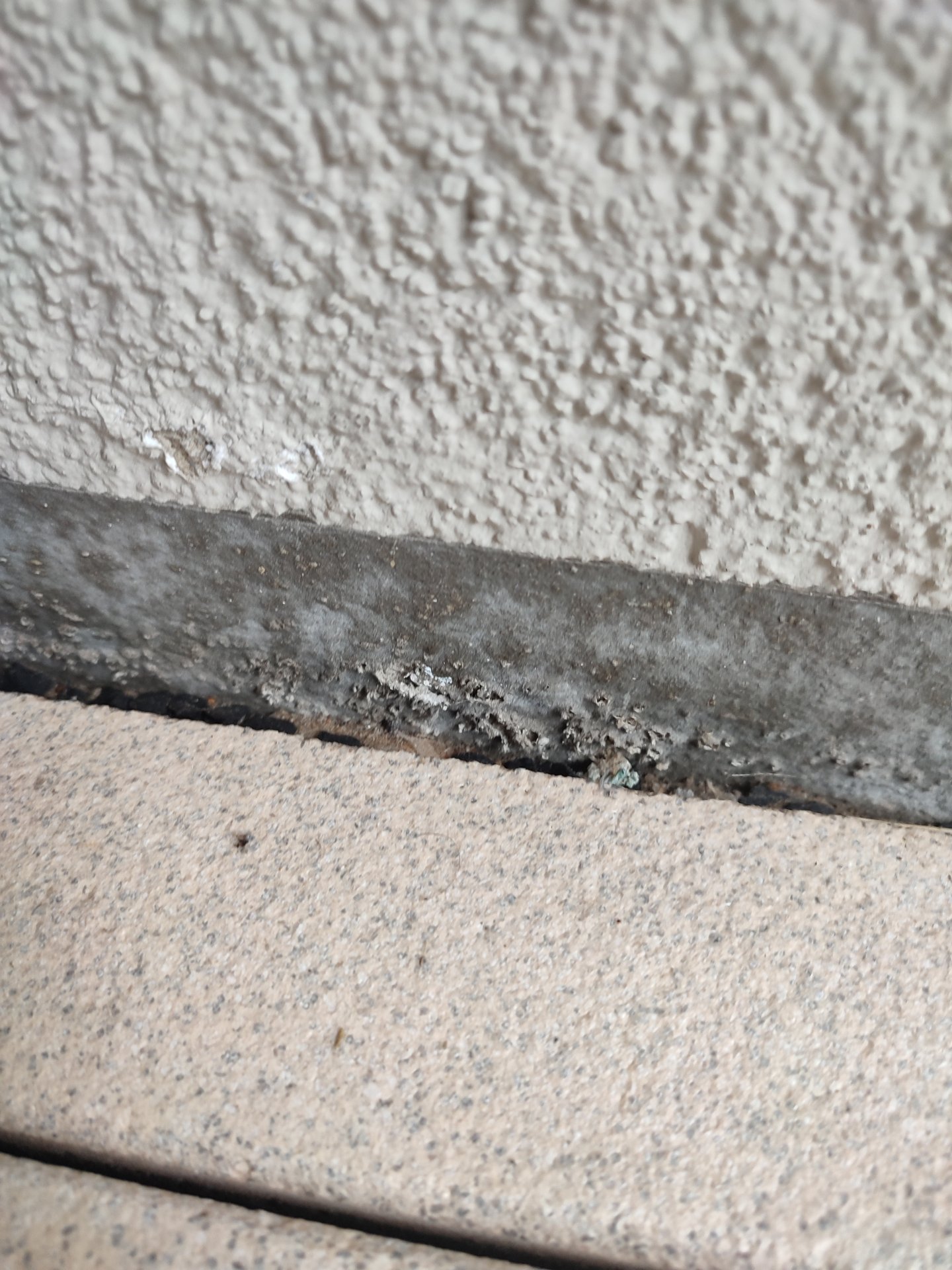

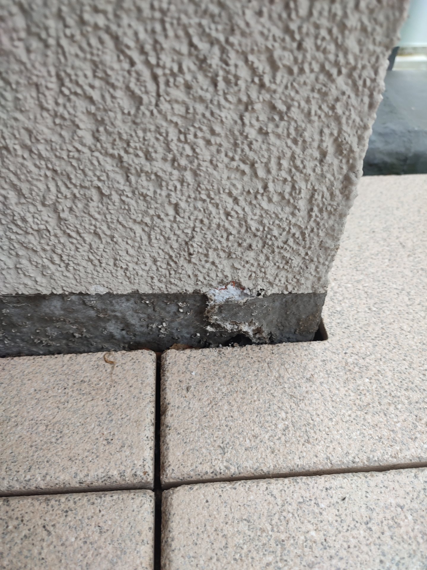

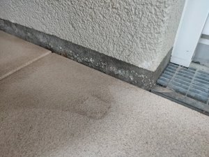

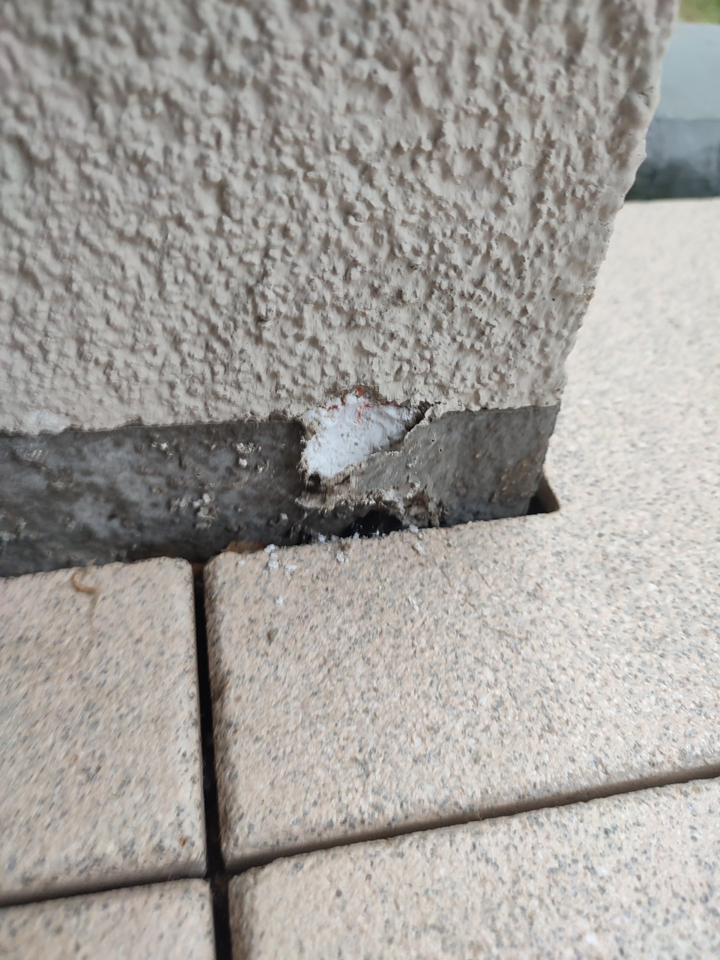

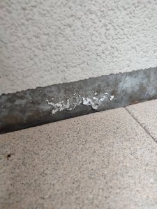

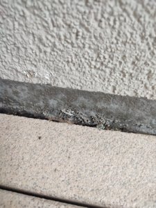

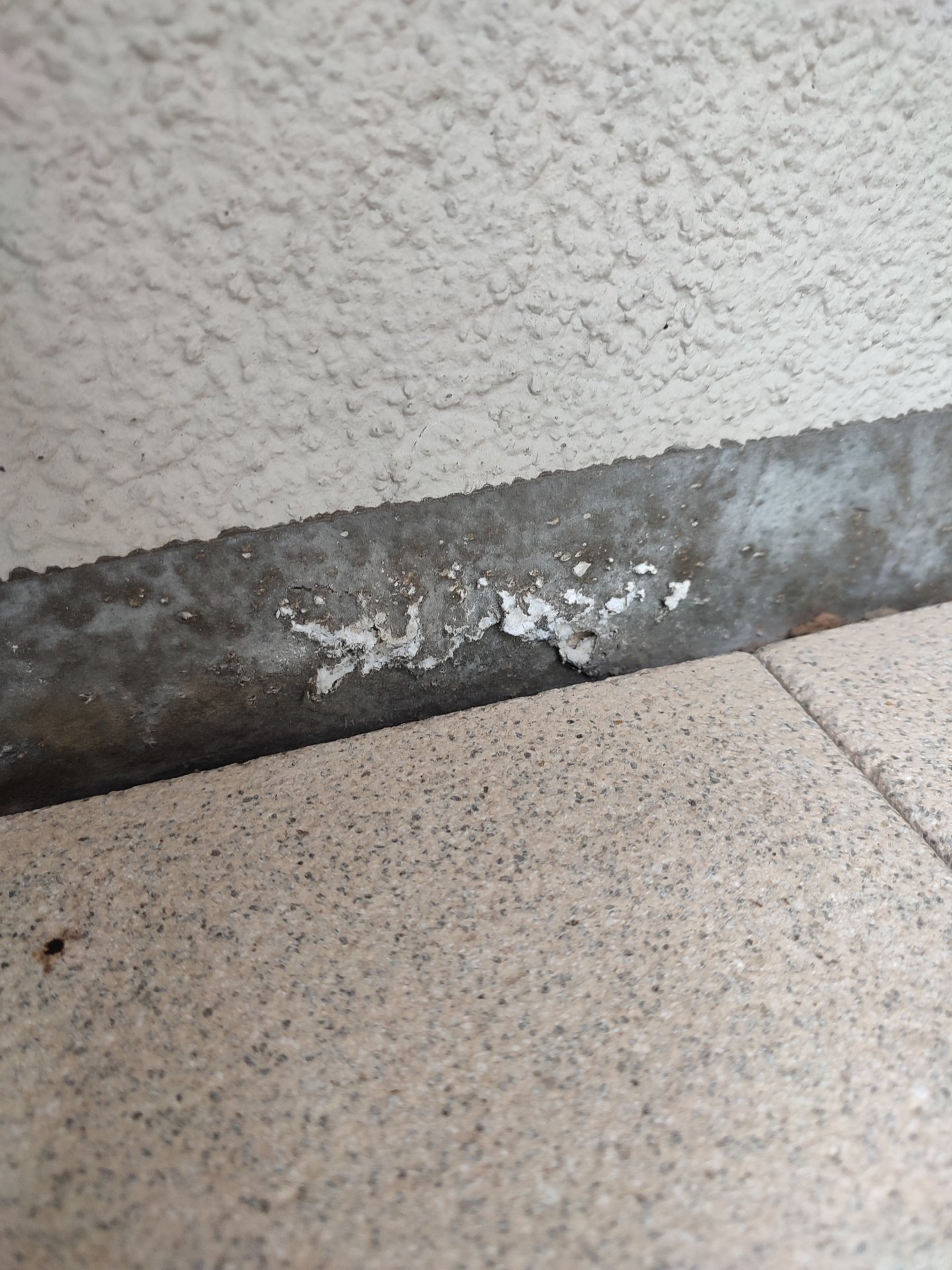

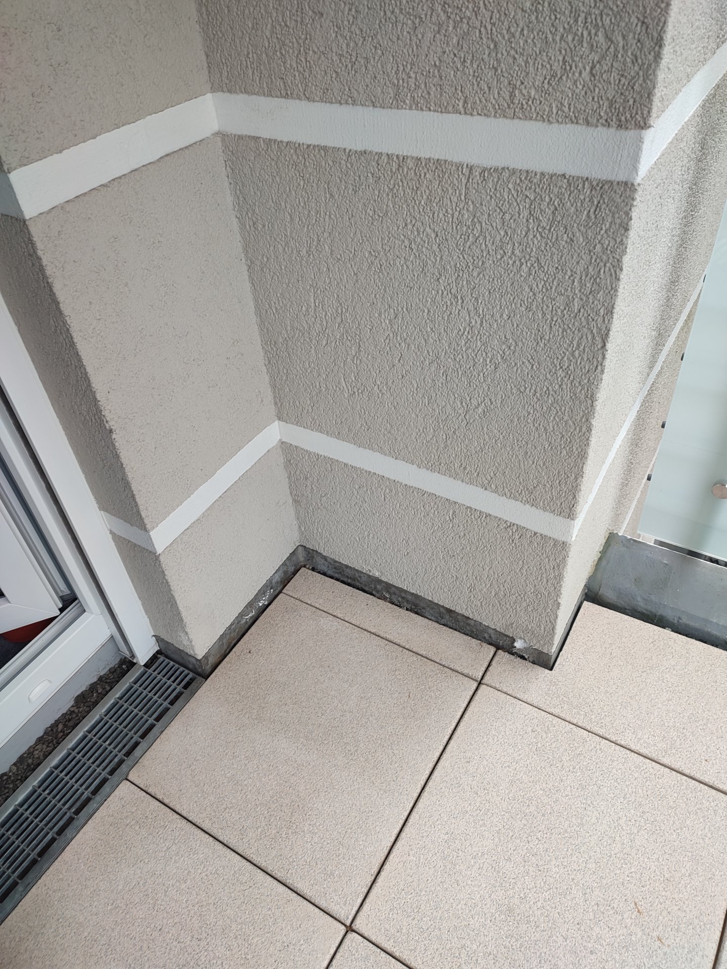

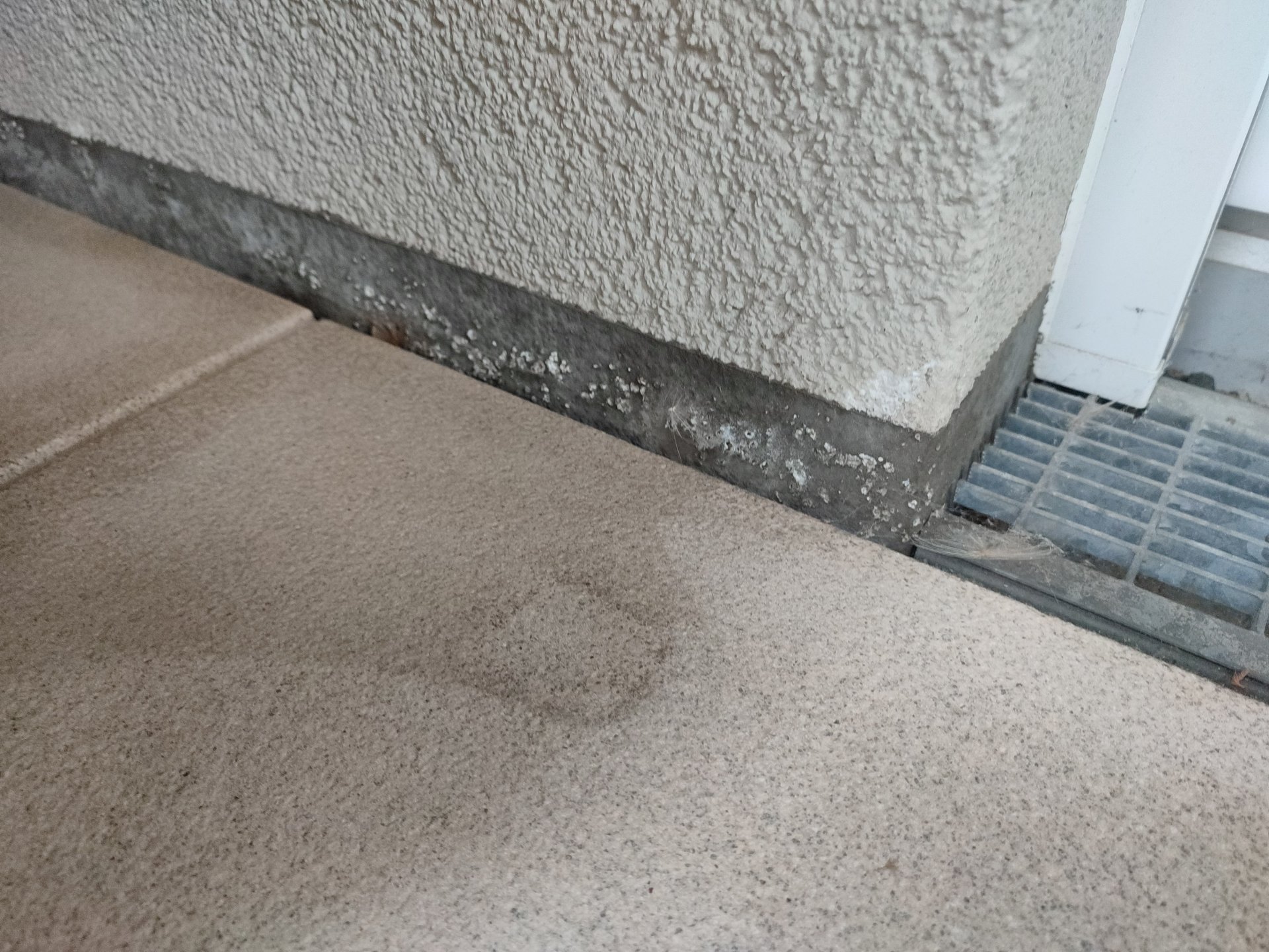

    Verehrte Experten,
    folgende Frage betreffend fotografierter Schäden am Fassadenübergang: wie könnte es zu den Aufplatzungen gekommen sein und wie sollte es fachgerecht repariert werden? An der Wand oder der darüber liegenden Balkonuntersicht sind keine Hinweise auf Feuchteeinlagerungen - mineralisierte Auswaschungen, wie beispielsweise Kalkauswaschungen, oder Ausblühungen - sichtbar.
    Freue mich auf eure hilfreichen Kommentare!
    Heidi

    Die Abdichtung des Sockelputzes scheint mangelhaft zu sein. Man müsste mal aufgraben bis zum unteren Ende der Sockelputzabdichtung und nachschauen, wie das ausgeführt wurde.

    Hallo Herr Weber,
    besten Dank für ihre Rückmeldung. Könnten sie ggf. näher ausführen wie solch eine Abdichtung normalerweise gemacht ist? Bzw. Welche Fehler wurden eventuell gemacht? Deuten zu sehende Schäden darauf hin, dass Feuchtigkeit eingedrungen ist? Flecken, Minderablagerungen etc. sind keine sichtbar.

    Nachtrag: Schäden befinden sich an Balkonwand, nicht auf einer Terrasse. Falls das relevant sein sollte.

    Ja es sind Feuchtigkeitsschäden, wahrscheinlich zieht in der Dämmung und im Putz Wasser hoch.

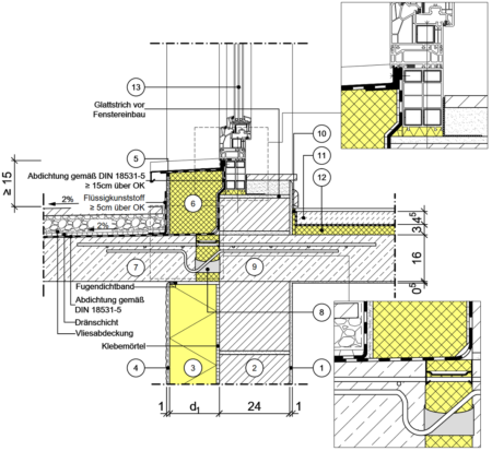

    Hier gilt die DIN 18531. Die Abdichtung des Sockelputzes muss mit der Abdichtung des Balkons verbunden werden, das sind die gestrichelten Linien in der beigefügten Abbildung. In dieser Abbildung ist der Sockelputz mit Flüssigkunststoff abgedichtet, was zu empfehlen ist.

    Hallo Herr Weber, danke für die Erläuterungen! D.h. Wand und Balkonboden müssen geöffnet, getrocknet und neu verputzt/abgedichtet werden?

    In wiefern hier gleich neu verputzt werden muss, sollte ein Gutachter vor Ort prüfen. Eventuell bietet der Altputz noch genügend Haftung.
