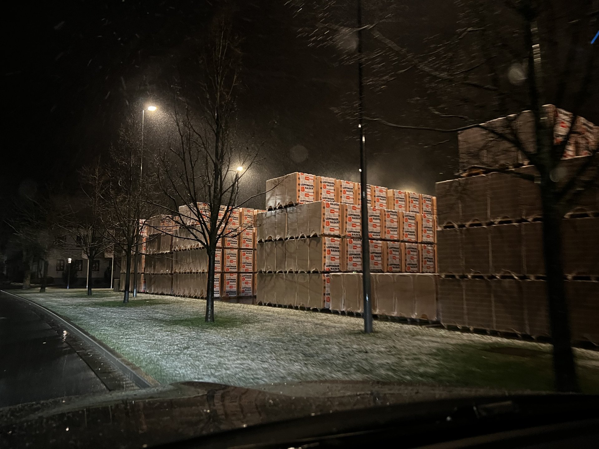

  13. #13 simon84, 31.03.2022
    23.255
    6.902
    Also hier vor Ort wo ich immer vorbei fahre “Nähe Landshut“ sind bestimmt so 500 Paletten auf Lager geschätzt ….. schicke gerne mal ein Foto :)
    PS Korrektur sind wohl eher so 5000 Paletten oder mehr
    Also das irgendwo Ziegel Mangelware wären …. Keine Ahnung. Hier in Bayern wohl eher nicht
    SvenvH gefällt das.

  15. #15 simon84, 04.04.2022
    23.255
    6.902
    auf dem Foto sieht man ja auch nur einen ganz geringen Ausschnitt des Lagers / Werks :)
    naja ich wollte damit eigentlich nur sagen dass ich Knappheit bei bestimmten Baustoffen schon kenne, aber bei Ziegel war es mir echt neu …..
