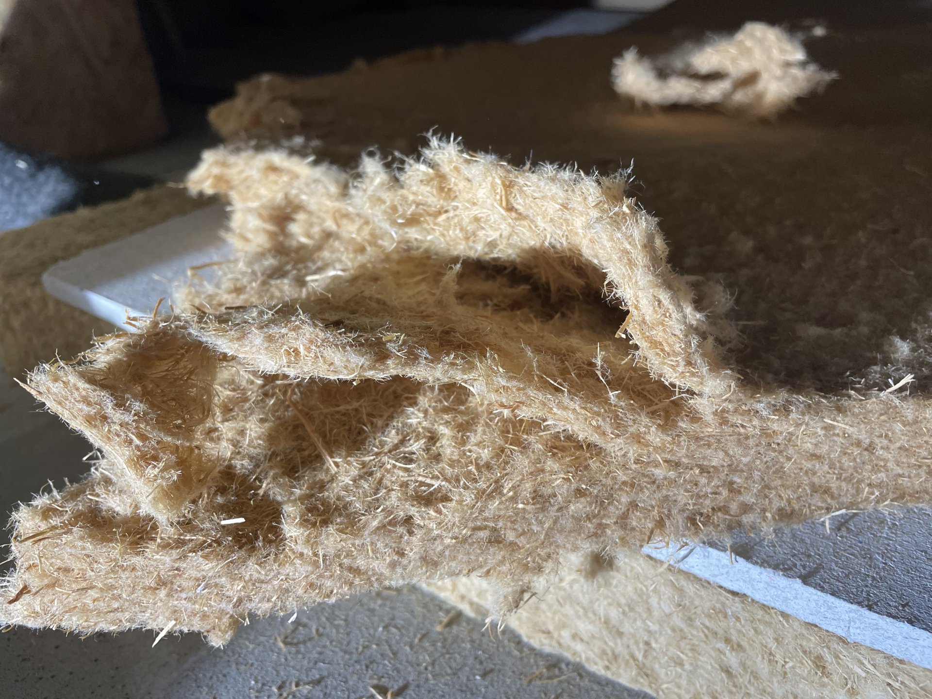

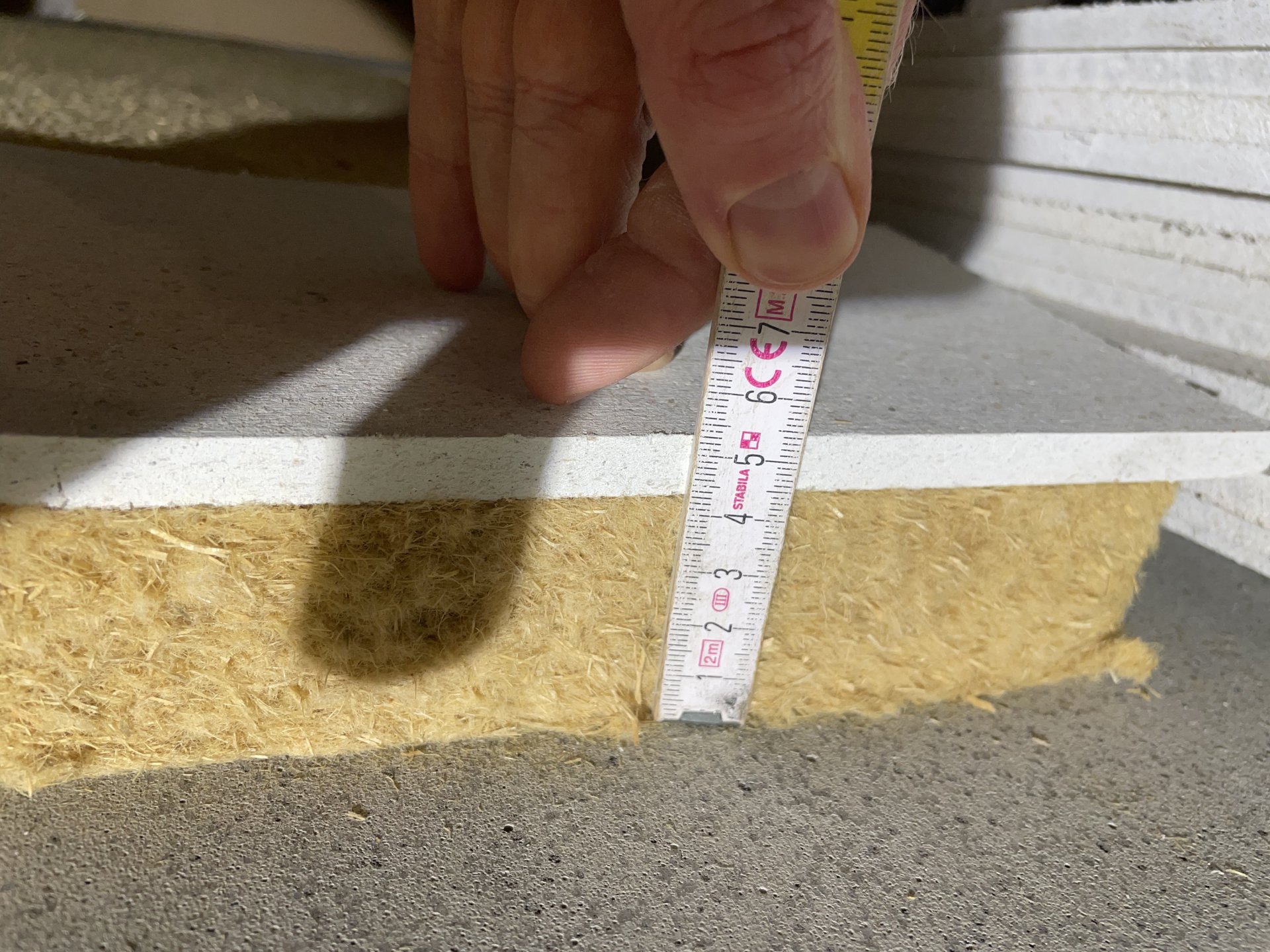

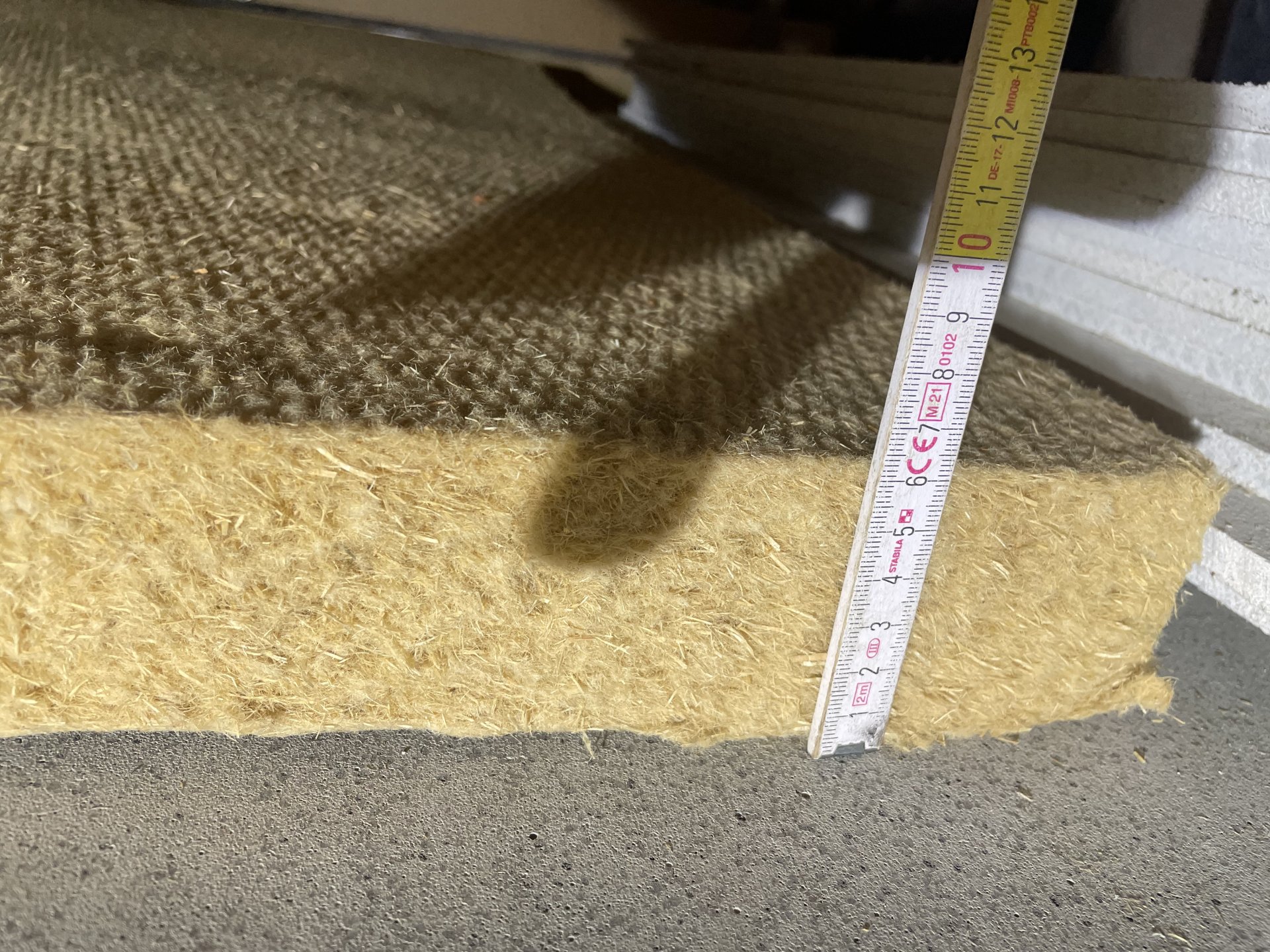

    Ich hatte kürzlich eine ganz ähnliche Aufgabenstellung — ich hab‘ Dir ein paar Photos gemacht:
    - Die Platten lassen sich mit geringem bis mäßigem Kraftaufwand erheblich komprimieren (den Namen „Flex“ haben sie zurecht), im Beispiel eine 60er (1. Bild) ohne Mühen um ca. 20 mm (2. Bild). Zu beachten ist, daß sie nach meiner Erfahrung ohnehin eher immer im Übermaß ausgeliefert werden.
    - Durch ihren geschichteten Faserverlauf lassen sich die Platten sehr gut „abschälen“, um stellenweise eine geringere Stärke zu erreichen. Man schafft es nahezu auf 5 mm genau (3. Bild).
    Übrigens auch deutlich leichter als bei Mineralwolle nur punktuell „in der Fläche“, weil die Fasern leichter zu trennen sind.

    Habe ich nicht, s. Bild.
    Genau das geht, s. Bild.
    Sind für 60 mm Stärke ca. 20 mm Stauchung, s. Bild, also ein Drittel und nicht „ein paar mm“.
    War es nicht, s. Bild und Text.
    Ist schlicht falsch, wurde genau so von mir in mehreren Anwendungen umgesetzt und wäre mit dem Stauchungsvermögen der Platten — s. Bilder und Text oben — auch völlig unplausibel.

    Aah -- dieser Blick fürs Detail beeindruckt mich dann schon, wenngleich er im Bereich der Zahlen im vorliegenden Fall doch eher schwach ausgeprägt war und sich leider eine nicht unerhebliche Überinterpretation hinzugesellt: ich habe im Lager einfach eine umherfliegende Gipsfaserplatte auf die Holzfaserplatte geworfen, um mich übrigens genau nicht dem Verdacht auszusetzen, ich hätte dem Effekt im Bild zuliebe nur mit der Fingerspitze auf die Holzfaser gedrückt.
    Aber zurück zu für den Fragesteller hilfreichen Ausführungen: Längere Versuchsreihen zur "Kompressibilität von Holzfaserplatten" habe ich für eine Anwendung machen dürfen, bei der eine Verschalung sehr stramm auf dem (Holzfaser-)Gefach aufliegen mußte, ohne sich unter dessen Druck aufzuwölben. Also m. E. genau das hier gesuchte.
    Das "Abschälen" aus der Holzfaser braucht man bei jedem Trockenbau, bei dem Leitungen in der Wand laufen (weil sie halt eben nicht so kompressibel ist wie Mineralwolle).
