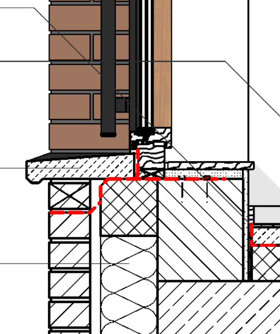

    Moin moin,
    wie oben schon geschrieben - eine ganz laienhafte Frage:
    Wozu dienen die XPS Blöcke, die man unterhalb, seitlich und obehalb des Fensters in Details immer wiederfindet?
    Für die Lastabtragung des Fensters kann es ja nicht sein, da man das Fenster doch über Hessenkrellen/ Konsolen oder ähnliches anschließt. Oder wird dies mittlerweile über die XPS Blöcke gemacht?
    Und was haben diese für Größen? In den Details, die ich gesehen habe, werden diese häufig rechteckig gezeichnet. Muss das so sein? Ich habe nämlich ein Detail, in dem das eher schwierig ist. (s. Anlage (Grundriss))
    Vielen Dank im Voraus.

    Hallo, es handelt sich um Anschlagsdämmung bei zweischaliges Mauerwerk...
    Die Lücke muss Wärmebrückenfrei verschlossen sein...

    Aber warum benutzt man dann nicht einfach normale weiche Dämmung (zB Mineralwolle)?

    In meisten fällen ist da noch eine Lücke zwischen Hintermauerwerk und Fensterrahmen eine Lücke die verputzt werden muss. Mineralwolle ist kein geeigneter putzuntergrund

    In dem Schnitt (s. Anlage) wäre das ja nicht der Fall. Wäre dann der XPS Block überhaupt noch notwendig? Hier würde ich ja nur auf dem Hintermauerwerk putzen.
    Vielen Dank auch für die schnellen Antworten.

    Doch , es ist erforderlich.
    im Fensterbankbereich kann bei Mineralwolle keine Vernünftige Abdichtungsfolie angebracht werden. Es würde sich ein sack bilden...

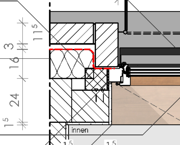

    Jetzt noch die Frage - müssen diese XPS-Blöcke immer quadratisch sein? Oder können diese auch auf der Baustelle zugeschnitten werden? Gerade im Laibungsbereich wäre das bei der Datei ja durchaus sinnvoll. Oder wie würde man dort die Ecke im Hintermauerwerk dämmen?

    Sie können aus 10-14 cm XPS Platten die Anschlagsdämmung zuschneiden

    Toll endlich mal eine richtige Planung, Glückwunsch, ich meine das ganz ernst.
    In der Grundrisszeichnung fehlt aber noch die Dampfbremse, bitte nicht in der Ausführung vergessen. Im Schnitt ist diese dargestellt.

    Ich fasse das jetzt mal nicht ironisch auf. :D
    Fällt Ihnen sonst noch etwas auf?
  11. #11 Fabian Weber, 10.11.2019
    16.326
    6.486
    Ich verrate lieber nicht, dass man so nie wieder ein anderes Fenster eingebaut bekommt, ohne die halbe Wand zu zerstören. Also besser was langlebiges hier einbauen, z.B. Holzfenster.

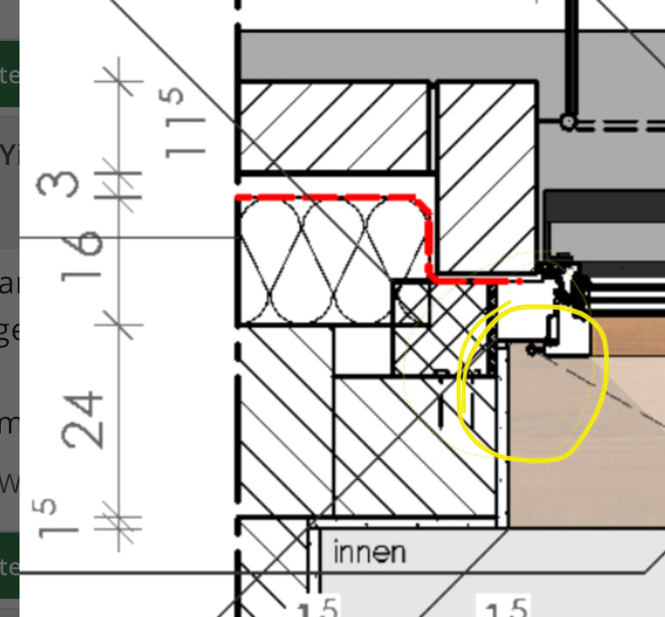

    Oder setzt der erst die Winkel und schraubt dann das Fenster dagegen, dann wäre alles easy.

    So war eigentlich die Idee, ja.
    Aber mit einer Hessenkralle, wäre das wahrscheinlich einfacherer?

    Nee die Hessenkrallen würde ich hier nicht nehmen, weil die ja nur für das erste Fenster gehen. Ich würde ungelochte Winkel aus 4mm Alu ca. 10cm lang nehmen und dort mit Gewindeschraube rein.

    Wie ist denn der geplante Bauablauf, erst Klinker oder erst Fenster?
    Daraus entscheidet sich dann eigentlich die Montage. Die Hessenkrallen würde schon auch gehen, wenn die Leibung passt, andernfalls pickert man sich da eben etwas Platz im Stein frei.
