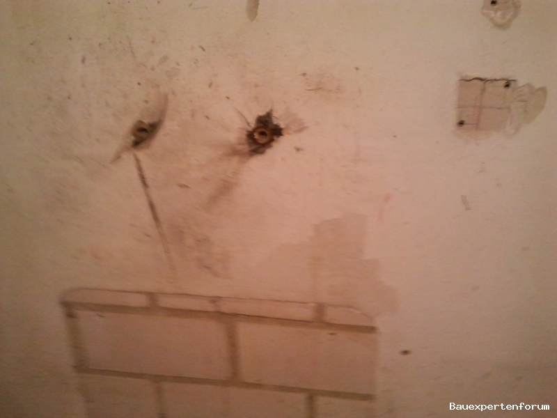

    ich habe zwar kein Neubauproblem, da es aber um Innenputz geht hoffe ich dass die Kategorie die richtige ist.
    Unsere Kellerwände haben im Laufe der Zeit durch unsere Vorbesitzer einige Maken abbekommen (siehe Bild). Ich würde diesen optischen Makel gerne beheben. Als Endergebnis sollte eine weisse einigermassen glatte Wand dabei rauskommen.
    Wie würdet ihr das machen? Der Keller an sich ist trocken und der alte "Putz" noch fest, ausser rund um die Stellen wo er aufgrund diversen Einflüssen bereits ab ist.
    Danke für hilfreichen Input im voraus

    Die tiefen Löcher könntest du mit Kalk-zementputz oder zementputz verputzen,
    Und mit kalkglätte abglätten.

    Erstmal solltest Du feststellen, aus welchem Material der vorhandene Putz ist.
    Ein Detailbild könnte uns dabei helfen.
