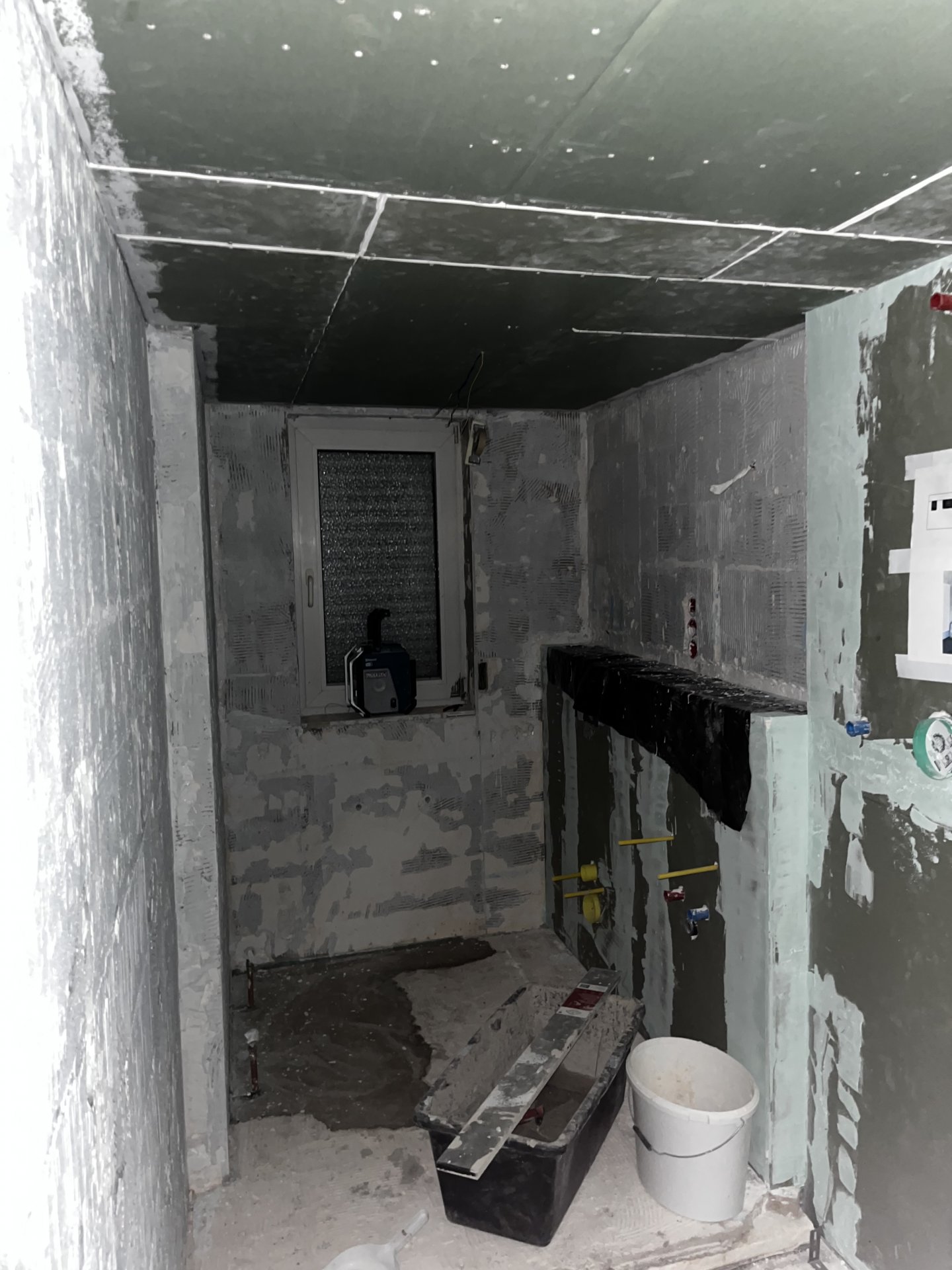

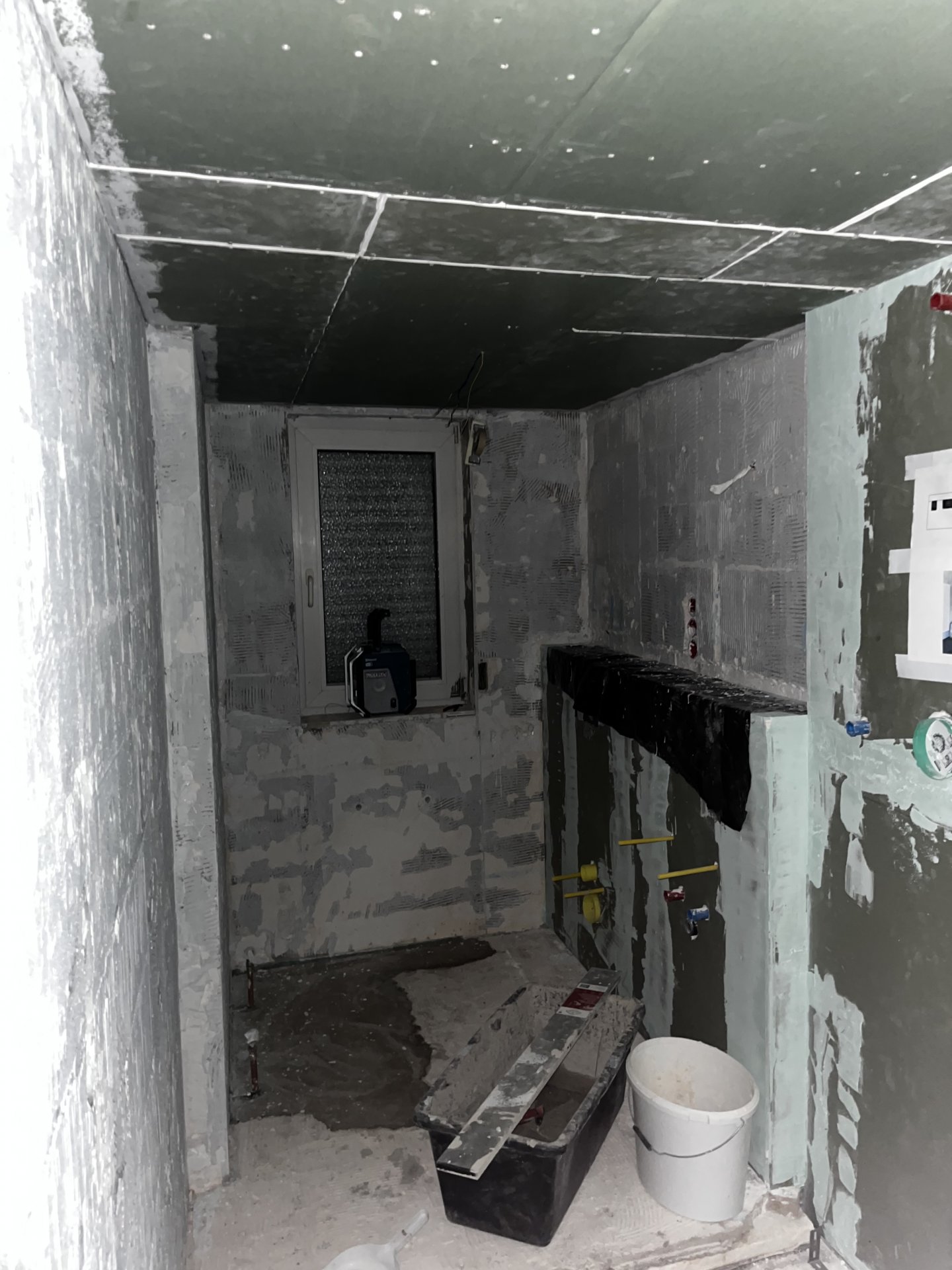

    Hi zusammen,
    ich stehe - mal wieder - vor einem kleinen Problem. Ich bin gerade in der Bad Sanierung. Habe nun die Decke mit rigips abgehängt und will nächste Woche die Wände verputzen. Hätte vermutlich die Wände zuerst verputzen sollen und dann die GKP dran machen sollen um einen sauberen wandanschluss mit trennfix oÄ zu erstellen (an die neu verputze wand).
    Was meint ihr ? GKP nochmal runter und erst verputzen (Auftrag nur 3-5mm zum ausgleichen), danach Platten wieder hoch und wandanschluss mit trennfix?
    Oder GKP dran lassen und Kellenschnitt oben am Putz zur Decke hin.
    Ich verputze mit Kalkzement Leichtputz, falls das eine Rolle spielt. Freue mich über eine Fachkundige Meinung dazu !

    Kellenschnitt wird unsauber, besser Trennfix an die Decke kleben

    Sollte ich dann die Decke zuerst zur „alten Wand“ verspachteln, dann wenn es getrocknet ist Trennfix/Klebeband an die Decke machen und dann die Wand verputzen?

    So würde ich das machen, ja
