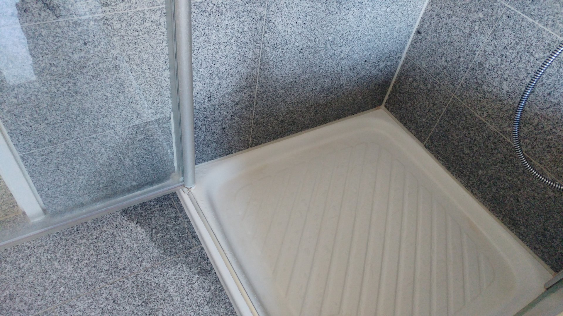

    wir haben dieses Jahr ein EFH gekauft.
    In unserem Bad befinden sich ein "geschliffener" Granitboden.
    Dieser hat im Bereich der Dusche seit wir diese Benutzen "Feuchteflecken".
    Im Sommer war dieser nur sehr klein. Seitdem die Temperaturen sinken wird dieser bei gleichem Nutzungsverhalten immer größer.
    Ein Bild hierzu habe ich beigefügt.
    Nun zu meiner Frage:
    Sind diese Feuchtigkeitsflecken normal?
    Woher kommen diese? Dringt das Wasser durch die Oberfläche ein oder durch die Fugen?
    Welche Methoden gibt es um herauszufinden wo das Wasser eindringt?
    Oder muss ich diesen nur neu Impegrieren ?
    mfg

    Granit nimmt etwas Feuchtigkeit und Wasser auf, die Fliesen sollten deshalb nach dem Verfliesen mit entsprechenden Mittel imprägniert werden. Infos im Fliesenfachhandel

    es sieht wirklich so aus, als wäre es Wasser, das aus der Dusche kommt.
    Granit kann Wasser aufnehmen, das tut er in diesem Fall auch, da er anscheinend bei jedem duschen nass wird.
    Wenn Ihr es schafft, den Stein einmal durchtrocknen zu lassen, könnt ihr mit diesem Mittrel imprägnieren:
    HMK S234 Fleckschutz
