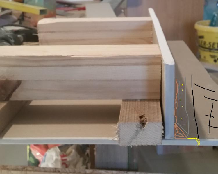

    ich würde in einem Raum die Decke gerne teil abhängen, ca 35cm, hier sollen 230V Einbaustrahler verbaut werden und umlaufend hätte ich ein LED Band zur
    indirekten Beleuchtung verbaut. Mein Problem bei der Ausführung wäre die Unterbringung des LED Bandes in der Konstruktion.
    Eine Möglichkeit zur Ausführung hätte ich mir überlegt, jedoch dachte ich das der ein oder andere hier eine etwas bessere Lösung hat.
    Auf dem Bild wäre meine Variante zu sehen
    6X6cm Holzbalken als Unterkonstruktion ( Balken sind noch übrig )
    Dachlatte als Konterlattung
    Rigipsplatte ca. 5 cm auskragend auf welche eine 45 Grad Leiste geklebt wird auf welcher wiederum das LED Band befestigt wird.
    Problem hier wäre in meinen Augen der Überhang der Rigipsplatte, irgendwie kein schöner Abschluss.
    Teure Stuckprofile würde ich gerne vermeiden.
    Vielen Dank für eure Antworten

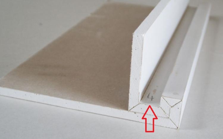

    Abschluss mit kartonummantelter Kante oder Aufkantung, da gibt es viele Möglichkeiten, die du aber wahrscheinlich selbst nicht realisieren kannst

    Google nach Gipskarton Formteile und du findest mehrere Shops, welche solche oder ähnlich zugeschnittene Platten auf Maß fertigen.
    Wenn du dir die komplizierte Holzunterkonstruktion sparen willst, gibt es sogar Lösungen, die direkt an der Wand befestigt werden können.

    Wäre es nicht möglich auf die Seite Werk deine Spots hinkommen die Rigips doppelt zu dimensionieren? Und Stirnseitig rechts klebst Du eine Styroporleiste ran die ca 24 breit ist also die beiden kanten überdeckt. Wenn man die leisten bei ebäh kauft kostet das kaum was.

    kannst Du mit einer Oberfräse umgehen? Schau Dir mal das Video zum Gipskarton-Folding eines Werkzeugherstellers mit den grün-schwarzen Geräten an. Mit Führungsschiene, Absaugung, GK-Fräser und etwas Sorgfalt kannst Du mit zwei Fräsungen bei Deiner Lösung zumindest eine Kante wie von Gipser dargestellt realisieren. Das auf dem Bild gezeigte Profil erfordert noch einige Fräsungen mehr...

    Punktabzug-- eine fräsung zuviel -- :respekt iss halt nee Profi.
    selber mit einer Oberfräse wirst du so ein Teil nicht hinbekommen, egal wieviel mühe du dir gibst.
    Ein einfaches L oder U Profil ja, alles andere wird zu ungenau.
    zu den Shop´s theoretisch ok , praktisch nee Null.

    die vierte sichtfräsung, einfacher ist es , das Ding zweiteilig zu machen, eine Doppelaufkantung und ein L als Sichtfräsung. Das L verkleben und verklammern.
    Vorteile -- kleiner Abwickelung, kein umdrehen der Platte auf der Maschine, Passgenauer , und schneller hergestellt.

    einfacher kann jeder, bei ca. 100 lfm alle gleich, an den Stössen keine spürbaren Übergänge, hat alles wunderbar gepasst
