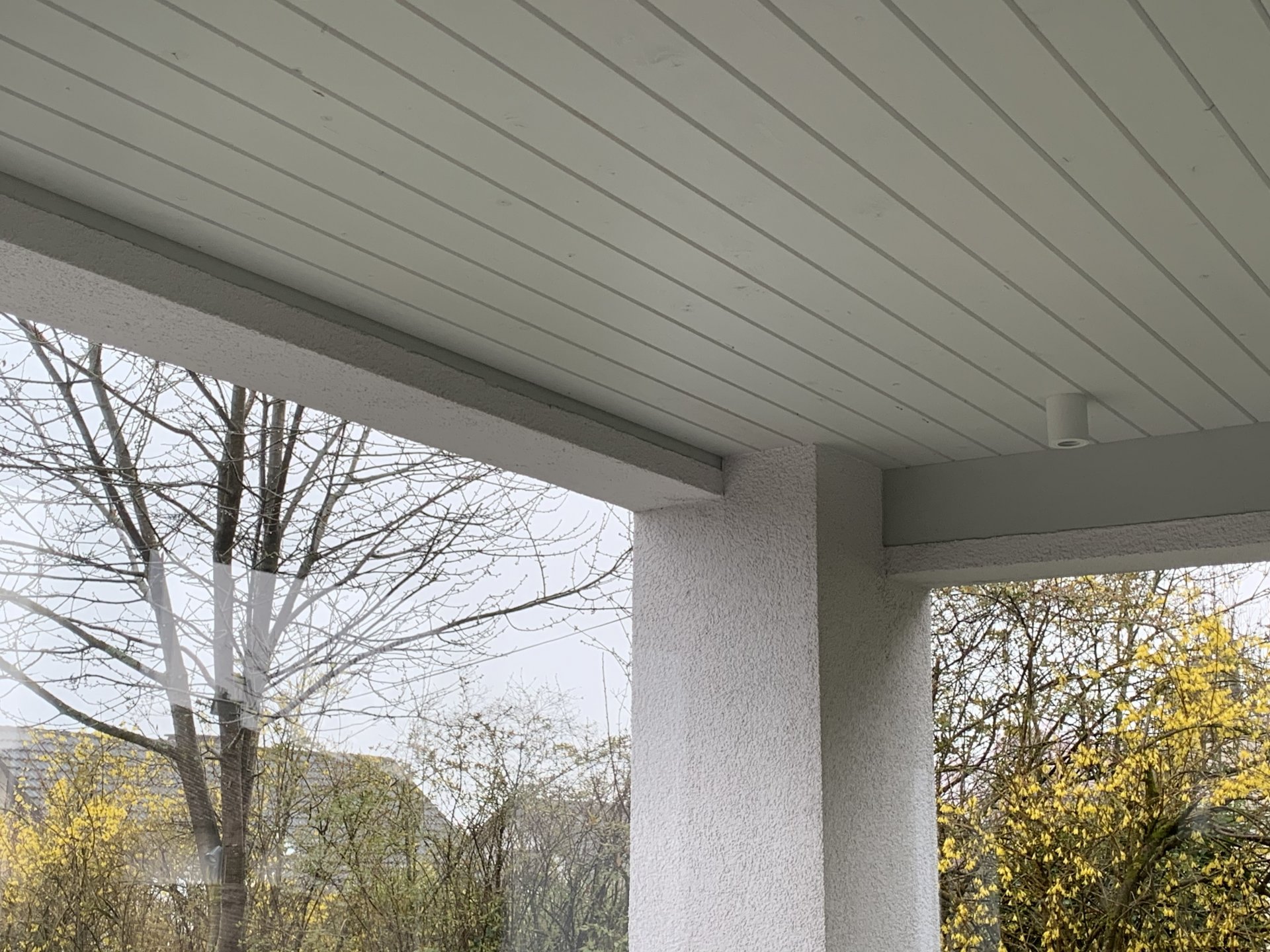

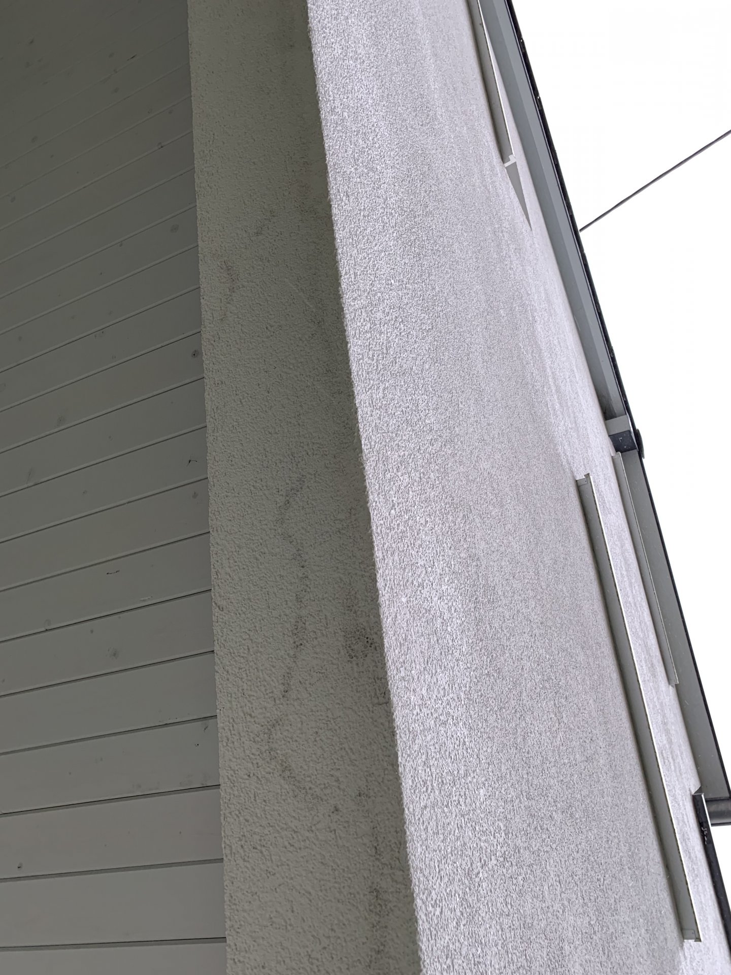

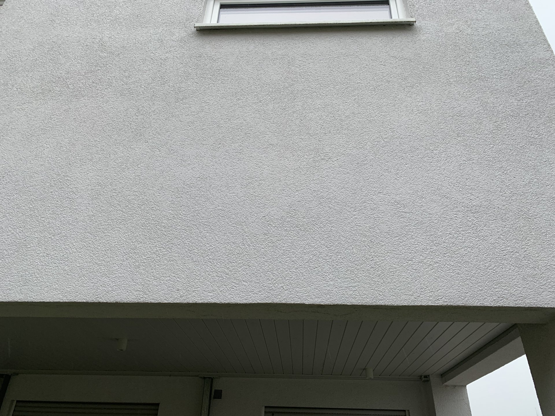

    nach nunmehr ca. fünf Jahren haben sich auf der Unterseite unserer auf Gewebe verputzen Außenfassade (Holzrahmenbauweise mit Dämmung aus 60mm Holzfaserplatten) dunkle Kreise gebildet. Ich gehe davon aus, dass es sich um stehende beziehungsweise hängende Feuchtigkeit handelt, die um die Kante herum läuft und dort schlecht abtrocknet. Ich habe tatsächlich nicht den Eindruck, dass es durchfeuchtet ist beziehungsweise in die Holzfaserplatte eingedrungen ist. (Das hoffe ich natürlich auch nicht, des Leimbinders wegen).
    Die Verkleidung mit der Holzfaserplatte und der Putz laufen um den tragenden Leimbinder herum wie ihr sehen könnt. Zur überdachten Innenseite hin ist dieser offen beziehungsweise nicht verkleidet. Es handelt sich bei diesem Gebäudeteil um einen aufgeständerten Anbau, welcher an die seitliche Fassade des Hauptgebäudes angebunden wurde.
    Meine Frage wäre, ob ihr hier eine Abtropfkante entlang der Abschlusskante der senkrechten Hauptaußenwandfläche empfehlen würdet?
    Ich dachte dabei an ein Edelstahl oder Aluminium Profil, welches mit Dichtmasse angeklebt wird und an welchem das Wasser dann heruntertropft und somit nichtmehr auf die Unterseite der verputzen Fläche laufen kann.
    An der Außenfassade selbst sind auch keinerlei abgesetzten „Kreise“ zu erkennen.
    Vielleicht bin ich aber auch völlig auf dem Holzweg und Ihr habt eine andere Meinung zu diesem Erscheinungsbild.
    (ich muss dazu sagen, dass es auf den Bildern wirklich deutlich stärker optisch abgehoben ist, als es in der Realität zu erkennen ist, dennoch eigentlich ganz gut, dass man es somit gut erkennen kann)
    Eure Meinung würde mich wirklich mal sehr interessieren!

    Es wird eine Tropfkante verbaut, bitte das Thema löschen, danke
