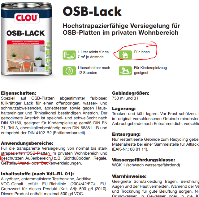

    Danke für die Info. Es hat sich nun etwas geändert und wird nun ein Fenster in der Mitte eingesetzt.
    Ich habe aber nun eine andere Frage:
    Auf die Holzriegel habe ich nun OSB-3 Platten geschraubt, welche ich zusätzlich mit Clou OSB-Lack gestrichen habe. Auf diese kommen teils HPL-Platten und auch eine Rhombusschalung. Sollten die OSB-Platten noch zusätzlich geschützt werden? zB Unterspannbahn, zusätzliche Lack-Schicht?

    kommt Wasser ( Schlagregen) also somit auf die OSB hin oder nur die Luftfeuchtigkeit hauptsächlich ??
  5. #5 Edge1252, 08.06.2022
    Edge1252
    Edge1252
    17.03.2021
    10
    Aufgrund der davor liegenden Rhombusschalung und HPL-Platte kommt kein Schlagregen hin.

    Dann ist es laut DIN 66800 unter höchstens GK1 eingestuft, also ist alles im grünen Bereich

    Dann hast du mit dem Clou Lack schon mehr als nötig gemacht.
    Den nehm ich übrigens auch gerne. Prima für OSB. Und schützt auch im Aussenbereich sehr gut.

    Ist aber für den geschützen Außenbereich nur gedacht/konzipiert
    und eigentlich nur für Innen
    aber ich weiß was du meinst

    Mal vorweg, OSB Platten oder Spanplatten (Unbeschichtet) sind im ungeschützten Außenbereich komplett der Witterung ausgesetzt ungeeignet, egal ob OSB 3 oder 4 etc pp irgendwann fallen die zusammen die Platten und lösen sich auf. Klar kann man diese diffussionsdicht z.b mit Wetterschutzfarbe Lackieren. Zögert das aber nur den ganzen Prozess etwas nach hinten auf unbestimmte Zeit,
    Wenn Holz-Plattenmaterial erwünscht nur welche mit einer Kunstoffoberflächen verwenden z.b HPL oder Siebdruckplatten etc pp
