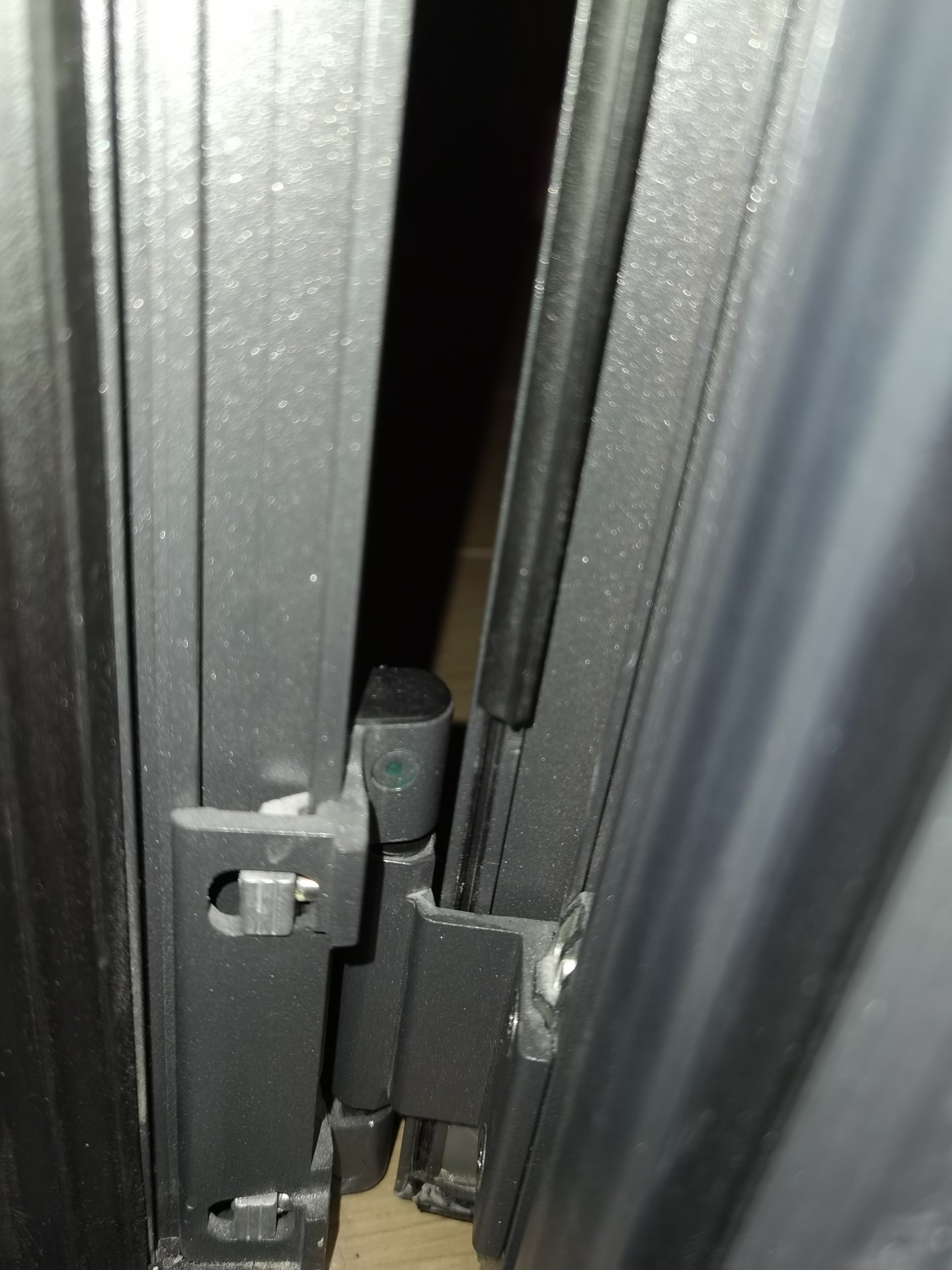

    Bei unseren Alu Fenstern System Aluprof MB-86N habe ich zwei Dinge wo ich mir unsicher bin ob das so stimmt. Der Fachbetrieb meint, das ist so vom Hersteller schon so gebaut und wird schon stimmen aber ich bin mir nicht so ganz sicher.
    1. Es gibt eine Fehlbedienungssperre von Siegenia, die verhindert, dass man das Fenster kippt wenn es geöffnet ist. Allerdings ragt der "Hebel" in die Dichtung rein. In meinen Augen wird dadurch auf Dauer der Gummi beschädigt und zudem schließt der Gummi dadurch ja nicht sauber. Foto ist angehängt. Rechts ist die Innenseite des Fensters mit dem Dichtgummi. IMG_20251227_213024.jpg

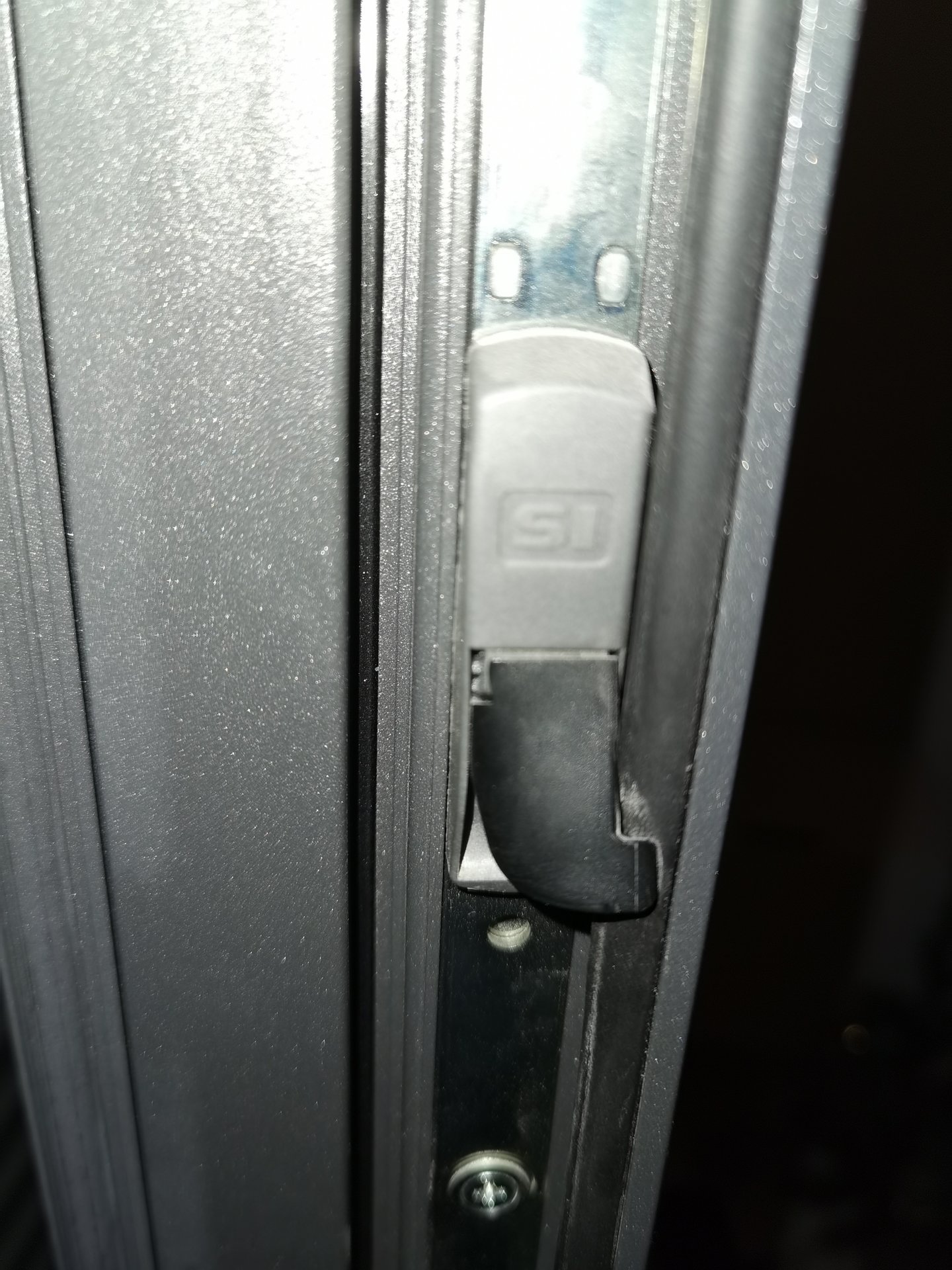

    2. Wir haben zwei Terrassentüren mit niedriger Schwelle. Bei diesen ist der Beschlag nicht verdeckt wie bei allen andern Türen sondern mit klassischen "Zapfen" weil das da technisch wohl nicht anders geht. Dort wo die Zapfen sind und teils auch paar cm mehr fehlt dann die Dichtung komplett. Ich dachte man braucht eine durchgehende Dichtebene (bzw. zwei wovon eine hier dann ja schonmal ausfällt)?
    Kennt sich hier jemand aus und kann etwas dazu sagen?

    Passt alles. Beim Zweiten Bild kann die Dichtung nicht länger sein da sonst das Band im Weg wäre.
    Ist halt Siegenia. Andere Beschlaghersteller lösen es anders.

    Muss es denn nach Stand der Technik nicht durchgehend zwei Dichtungsebenen geben? In dem Fall wäre es ja nur eine?

    Es müssen die U Werte und die sonst noch vorgeschriebenen Werte eingehalten werden. Ob mit einer, zwei oder drei Dichtungen ist wurschst.

    Wenn du Fensterfalzlüfter einbaust, unterbrichst du auch die Dichtungen. Das ist dann auch kein Mangel.

    Das Hochwertige Dichtungen (EPDM) durch "Kunststoff Druckstücke" der Fehlbedienungssperre geschädigt werden/wurden ist mir nicht bekannt... ich will/kann aber nicht zu 100% ausschließen das es z.B. bei Minderwertigem Dichtungsmaterial möglich sein könnte.
    Auf Grund des Fotos würde ich davon ausgehen das das bei dem System so sein soll.
    Diese Fehlbedienungssperren gibts bei Siegenia seit den 90er Jahren unverändert .... standard Problem/Reklamation ist das sich Falsche "Druckstücke" im Rahmen/Pfosten/Stulp bei geschlossen Fenster verhaken = das Fenster klemmt ... bei der Abgebildeten Variante ist das Definitiv nicht der Fall.
    FEHLBEDIENUNGSSP.EDELST.-SILBER K250 | Getriebe | TITAN | Kunststofffenster | Drehkipp Fensterbeschläge | Ersatzteile | SIEGENIA Onlineshop
    Hinweis: ... es gibt verschiedene "Druckstücke" (Kunststoffteile) für unterschiedliche Profilsysteme (Profilsystem = Rahmen/Flügel/Stulp/Dichtungen)
