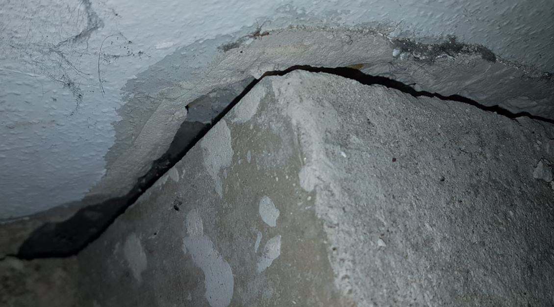

    ich habe mal eine Frage zum generellen Fliesen der Betontreppe. Und zwar geht es mir um den "Schlitz", welcher seitlich der Betontreppe zur Außenmauer ist. Ein Bild habe ich beigefügt. Wird dieser vor dem fliesen mit gefüllt und die Wand entsprechend verspachtelt, damit dort eine Sockelleiste angebracht werden kann?
    Oder muss dieser Schlitz bestehen bleiben, wegen Schall & Co?
    Ein Nachbar hat bei sich das ganze mit Bauschaum aufgespritzt und ich frage mich ob dies so richtig ist.
    Danke für eure Hilfe!

    Ist die Treppe denn vollständig entkoppelt? Eigentlich hätte dann in den Fugen bereits Dämmwolle, Randstreifen, Hartschaum etc drin sein müssen.

    Ja, sie ist entkoppelt. Aber auf beiden Seiten sind 1-2 cm Breite Schlitze ohne füllmaterial. Was macht mann den üblicherweise mit den Schlitzen? Man legt die Fliese doch sicherlich nicht einfach drüber

    Bauschaum wird wohl die einfachste Lösung sein. Letztendlich kommt das auf dein Fliesenleger bzw. auch auf die Qualität der Treppe an. Wenn die höhenunterschiede aufweist und noch ausgeglichen werden muss, dann ist das auf jeden Fall einfacher die Fugen auszufüllen. Ich als Fliesenleger hab weder Bauschaum noch Dämmwolle an Bord, demnach würde ich versuchen ein wenig Randstreifen reinzustopfen.

    Wenn die Treppe vollständig entkoppelt ist, ist das schonmal gut. Wichtig beim Fliesen, dass weder Fliesenkleber noch Fliesen eine mechanische Verbindung Treppe/Wand herstellen.
    Kannst Dämmwolle reinstopfen, ausschäumen oder auch so lassen.
