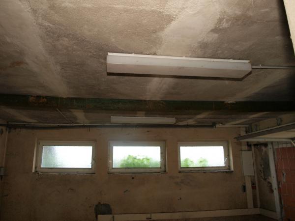

    Hallo Forum,
    ich hoffe ich habe den richtigen Bereich gewählt.
    Wir möchten uns ein Haus kaufen. Das Haus ist soweit auch gut in Schuß d.h. die Fenster sind ok, das Dach ist neu und das Haus trocken.
    Leider gibt es aber eine Sache die mich etwas beunruhigt. Aber vielleicht ist das ja garnicht so dramatisch.

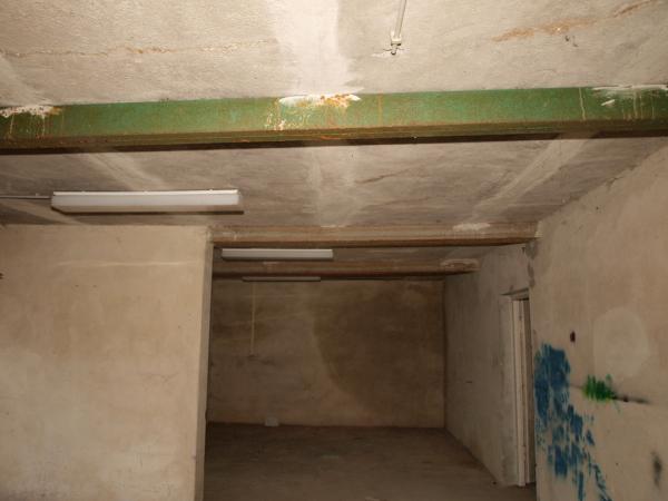

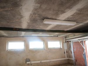

    Das Haus ist komplett unterkellert und in der Decke des Kellers sind 5 Stahlträger (quadratisch ca. 15x15 cm) eingezogen. Links 2 Stahlträger nebeneiander, in der Mitte 2 Stahlträger nebeneinander und Rechts noch einmal 1 Stahlträger.

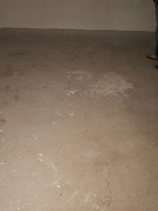

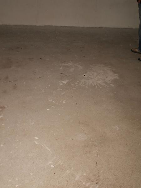

    Nun ist es so das der rechte Stahlträger sich leicht durchgebogen hat. Pasend dazu sind im Estrich im Haus kleine aber lange Risse entstanden.
    Kann es passiert sein, das der Estrich sich einfach nur gesetzt hat oder kann man davon ausgehen das hier ein statisches Problem vorliegt ? Ist damit zu rechnen das sich die Biegung des Trägers weiter fortsetzt ?
    In welche Form besteht hier Handlungsbedarf ? Reicht es den bestehenden Träger zu stützen, muss ein weiterer Träger eingesetzt werden oder kann man damit leben wie es ist ?

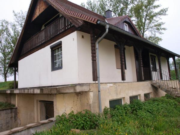

    Das Haus wurde anfang der 90´er Jahre von einer tschechischen Firma erbaut (Holzständerbauweise).
    Ich hoffe ich konnte mein Problem verständlich erklären, ich bin leider kein PRofi auf dem Gebiet :)
    Schonmal Danke,
    Daniel

    Da hilft nur ein Statiker, der sich das vor Ort anschaut...
  3. #3 Gast036816, 06.05.2012
    was sind denn das für träger? mit 15 cm höhe haben die ja eine enorme spannweite. grundiert sind sie auch nicht!

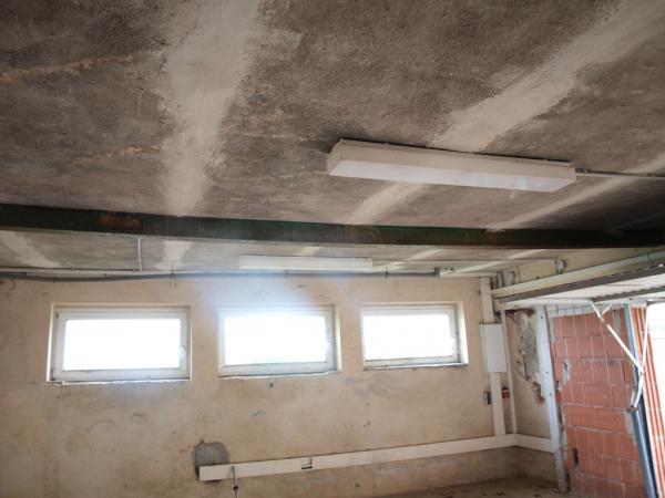

    bild 4 der dunkle fleck rechts in der ecke - mächtig feuchtigkeit in der wand drin.
    wenn du es noch nicht gekauft hast, dann lass lieber die finger davon.

    lässt sich nur vor ort klären. siehe h.pf

    danke für eure Antworten. Das mit der Feuchtigkeit wirkt nur durch den Blitz so deutlich. Wir haben uns schon andere Häuser angeschaut, die waren echt feucht :)
    Aber ja das ist die einzige Wand die etwas feucht ist da an der Wand Erde bis zum Haus hoch aufgeschüttet ist und mit Sicherheit auch keine Feuchtigkeitssperre liegt. Diese muss natürlich nachgeholt werden. Im Haus ist jedoch in keinem Raum Feuchtigkeit zu finden.
    Bei dem Preis des Hauses ist uns auch bewusst das das ein oder andere gemacht werden muss. Mein Hauptproblem ist aber erstmal dieser Träger. Es kann auch sein das der Träger höher wie breit ist und nur vom Beton verdeckt ist oder ist das eher unwahrscheinlich ?

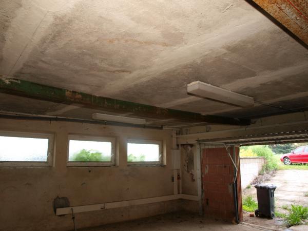

    Anbei noch ein Bild des kompletten Gebäudes.

    Ich sag mal:
    Dein Hauptproblem ist, ob das nicht ein Schwarzbau ist. Oder er zumindest nicht gemäß Bauplan ausgeführt wurde.
    Denn eine Garage im Haus mit reichlich nicht gegen Brandeinwirkung geschützen Stahlträgern dürfte auch von 20 Jahre keinesfalls genehmigungsfähig gewesen sein!
    Zumindest nicht in Deutschland...
    Die fehlenden Abdichtung etc. sind da erstmal nur am Rande von Belang.
    Also Statiker (wegen der Träger) UND Archi (wegen der Baugenehmigung) ransetzen!

    mit der kurvigen betonkragplatte ohne abdichtung drauf wird der eindruck nicht besser!

    Ähm ja........
    Wenn mich zumindest das erste Bild der Deckenunterseite nicht täuscht, sind die deutlich erkennbaren Risse (senkrecht zu den "Putzstreifen") lange Zeit Wasser führend gewesen und zeigen Aussinterungen. Deutliche Wasserablaufspuren zeigen sich auch an den Stahlträgern (Hohlprofile???).
    Das wird, wenn mich meine Augen nicht täuschen, einen Grund haben. Die Decke war längerer Zeit offen der Witterung ausgesetzt, das ist meine Vermutung.
    Das würde bedeuten, der Keller ist eine "Bauruine" (ehemaliges NVA o.ä. genutztes Gebäude), das nie fertig gebaut wurde oder das OG irgendwann abgetragen worden ist. Die fleißigen Tschechen haben dann das schmucke Häuschen draufgesetzt.
    Der FK Lukas hat schon auf einen denkbaren "Schwarzbau" hingewiesen.
    Ich möchte Sie nicht verunsichern, aber Sie haben einigen Klärungsbedarf hier erfahren. Und zur Not gibt es noch weitere Immobilien.

    hmm, was meine Vermutung voarb eher bestätigt. Und den (auf den Fotos) erkennbaren Unterschied in der "Bausubstanz" erklären könnte.

    Hilft aber nix. Wenn es im Keller brennt (ein Auto z.B.), verliert die Decke den Rest an Tragfähigkeit und die Hütte stürzt ein.
    Das nicht sein gut für Leute was wohnen oben - auch wenn nix Kellertreppe...
