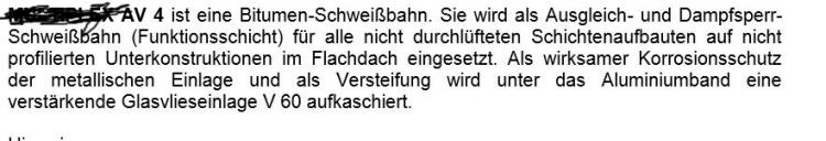

    Eine fachliche Frage, habe bisher den Großteil des Kellers auch mit der g200S4 im Rahmen einer Sanierung abgedichtet. Für das letzte Drittel würde ich die Rollen einer sog. Bitumendampfsperre geschenkt bekommen. Folgende Andwendungen steht in der Beschreibung
    Kann mir bitte jemand sagen, ob diese Bahn für die Abdichtung des Kellers von innen, also der Bodenplatte geeignet ist? Vielen Dank Andi

    Ja, ist wunderbar und entspricht der DIN 18195-4 und dem BEB Merkblatt "HAbdichtungsstoffe im Verbund mit Bodenbelägen"
