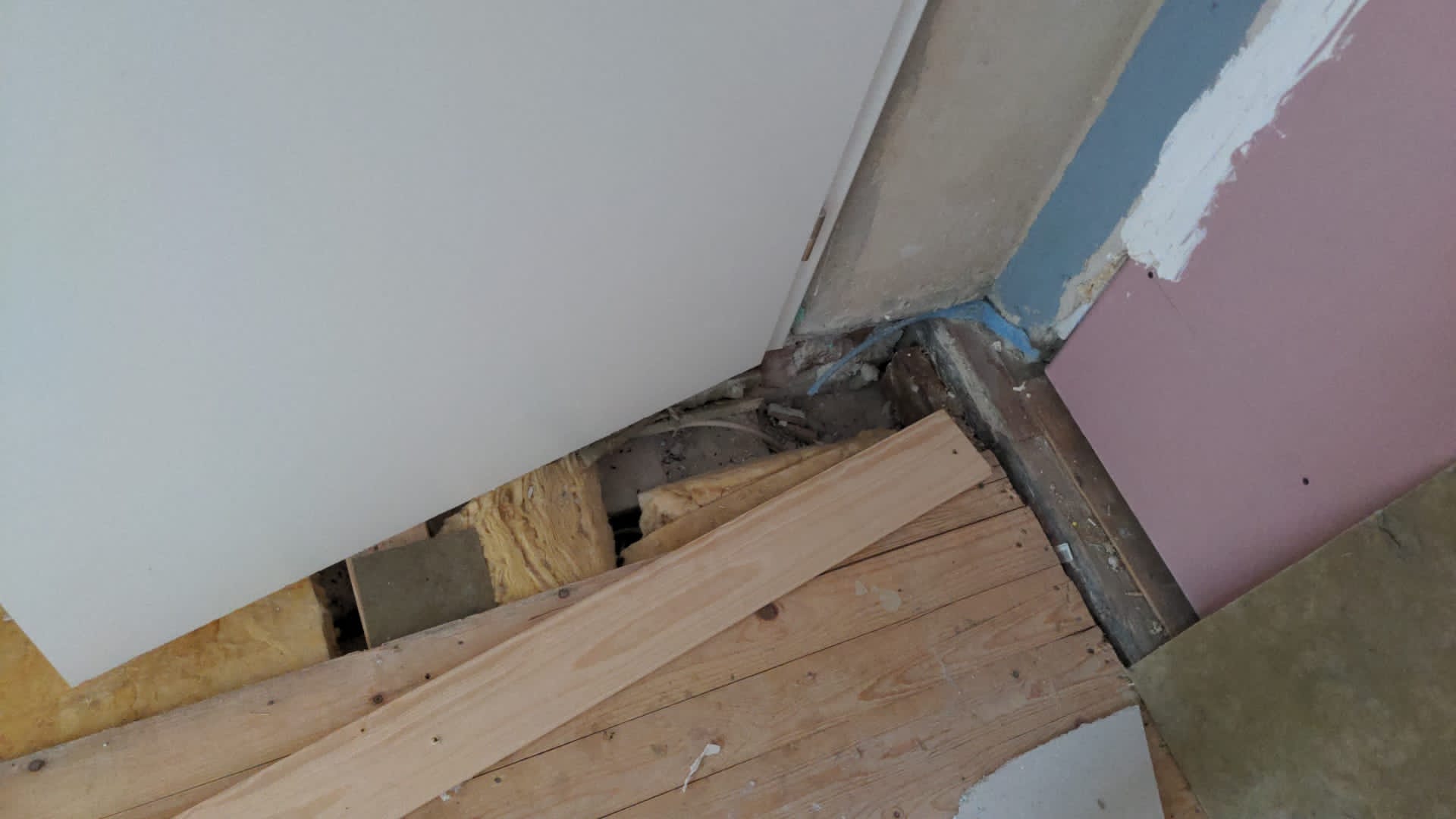

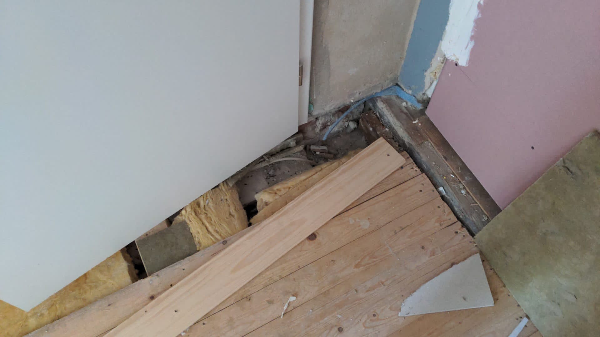

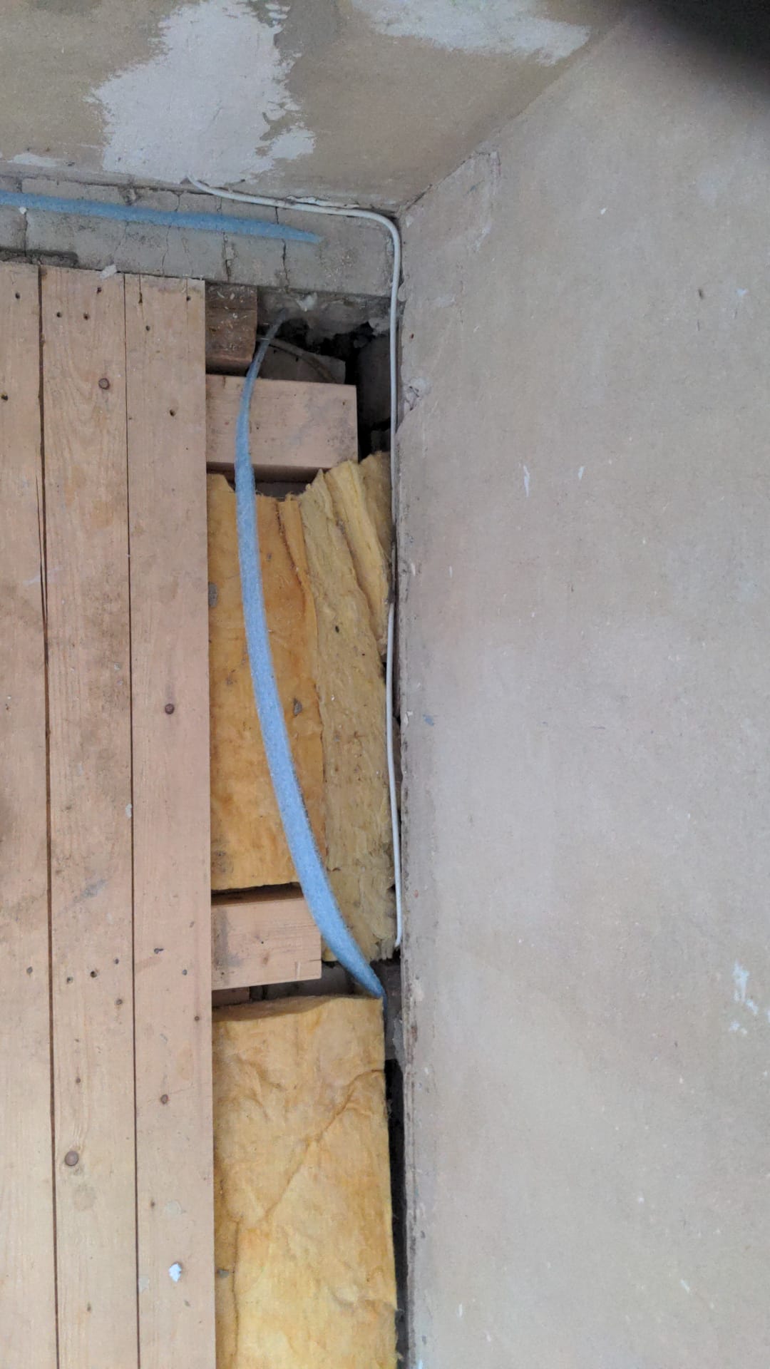

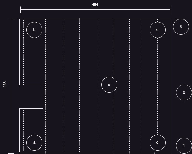

    Ich habe bereits die Forensuche bemüht und einige Infos beziehen können. Folgendes Szenario: Es geht um ein künftiges Kinderzimmer im 1. OG unseres Hauses. Dieses befindet sich über dem Wohnzimmer, beide Räume sind also beheizt. Die Balken wurden bereits durch den Vorbesitzer ausgetauscht und haben Abstände von 57-60cm.
    Der Bodenaufbau soll nun erneuert werden, da uns starke Unebenheiten aufgefallen sind. Bisher war der Aufbau folgendermaßen:
    - Estrichelemente
    - Rauhspund 19mm
    - Holzbalken
    Fragen:

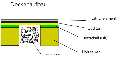

    Der angedachte Aufbau kann meiner semiprofessionellen Skizze entnommen werden. Würdet ihr, wie dargestellt, auf schwimmend verlegtes 22er OSB setzen oder wegen dem besseren Diffusionsverhalten wieder auf Rauhspund zurückgreifen?
    Laut Tabelle von Kronospan sollten für die angenommene Verkehrslast (DIN 1055-3) von 2 kN/m2 und der zulässigen Durchbiegung L/300 22er Platten ausreichen. Stimmt das so?
    Wo würde eurer Meinung nach der Ausgleich der Unebenheiten am meisten Sinn machen? Direkt an den Holzbalken(z.b. durch Anflanschen einer Bohle) oder zwischen OSB/Rauhspund und Estrichelementen mittels Schüttung (z.B. Perlite). Oder kommen die Unebenheiten tatsächlich durch die ungeeignet gewählte Stärke des bisherigen Rauspundes?

    Miss mal die Oberkanten der Balken. Welche Höhendifferenz hast du zwischen höchstem und niedrigstem Balken?
    Oder liegt die Unebenheit nur zwischen den Balken, weil der Rauhspund durchhängt?

    Ich persönlich würde solche künstlich hergestellten Materialien möglichst vermeiden und in deinem Fall den Rauhspund anstatt den OSB-Platten verwenden. Auch wegen dem von dir genannten Diffusionsverhalten. Es wird hier aber bestimmt auch entgegengesetzte Meinungen geben.
    Muss man den Trittschall direkt über den Holzbalken anordnen?

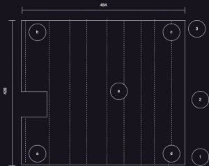

    Ich habe mich mal drangesetzt und mittels Linienlaser eine entsprechende Linie zum Messen an die Wand geworfen. Die Tabelle zeigt die Ergebnisse:
    Die Balken sind von links durchnummeriert. Ganz rechts ist dargestellt, an welchen Stellen ich jeweils gemessen habe. Die Maße zu den Raumecken sind wie folgt:
    a: 29
    b: 30,5
    c: 31,6
    d: 30,5
    e: 31
    Alle Maße in Zentimeter.

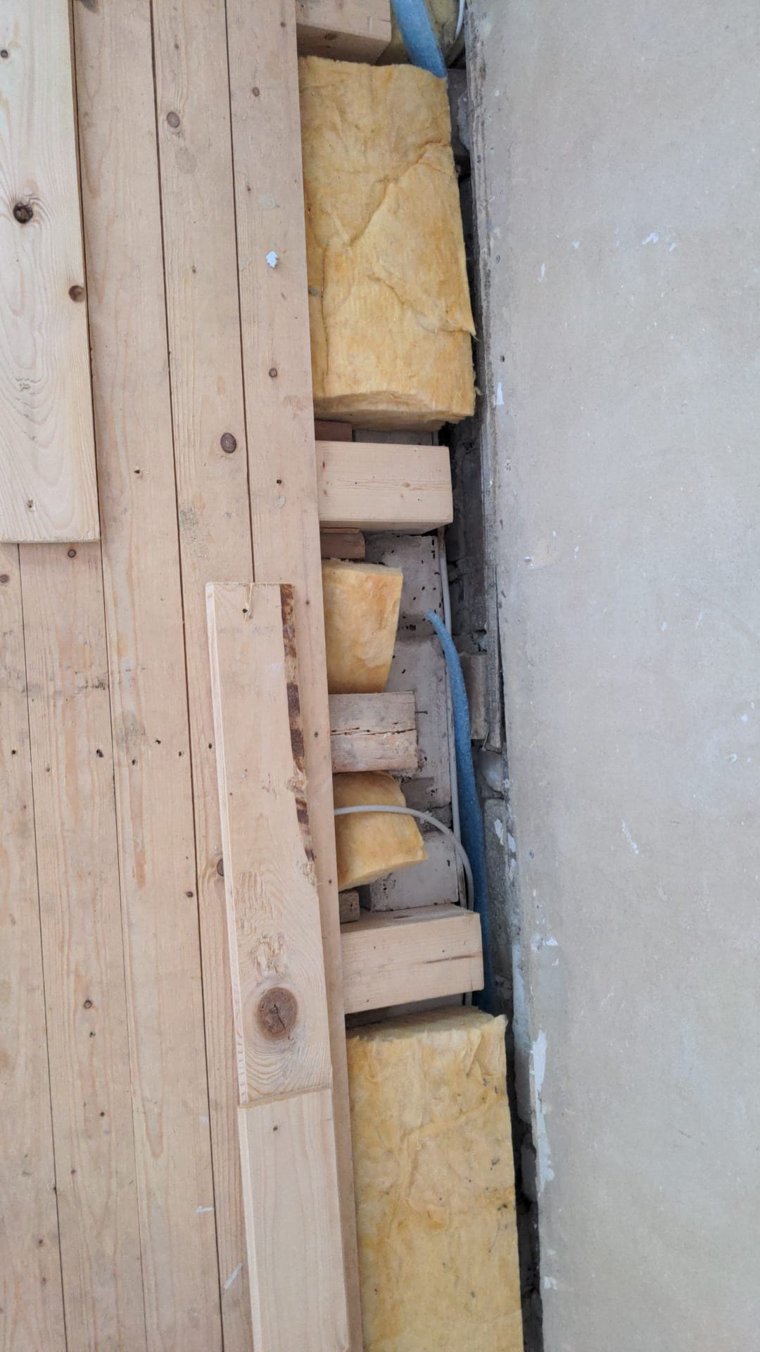

    Die Wasserwaage spiegelt wieder, was man in der Tabelle sehen kann. Zum 1. Balken fällt der Boden ab. Dieser wurde nicht erneuert, hier wurde lediglich an einen bestehenden Balken angeflanscht.
    Der "Wipptest" hat ergeben, dass der Boden sich punktuell, zwischen den Balken, durch mein Körpergewicht (90 kg) durchbiegen lässt.

    War bei mir ähnlich.
    Ich hab den Rauhspund runter genommen, die Balkenauflage ausgeglichen (für kleine Höhen Dachpappe, für mehr dann OSB oder Latten, das was halt da ist und passt). Darauf dann 25mm OSB geschraubt und vorher sorgfältig alle Hohlräume ausdämmen.
    Da schwingt nix und du kannst darauf dann mit Trittschdämmung und Trockenestrich weitermachen. Bei der Gelegenheit vielleicht gleich Fußbodenheizung reinlegen?

    Die OSB-Platten hast du also mit den Balken verschraubt oder schwimmend verlegt?

    Die Firma Kronospan hat mir dazu geraten, zwei Lagen a 15mm zu verlegen.
    Die erste Lage (um eine halbe Platte zur zweiten versetzt) soll auf den Balken verschraubt, die zweite auf diese geklebt werden. Wie ist eure Meinung dazu?
