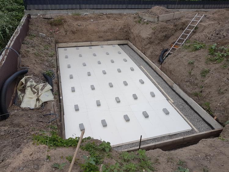

  16. #36 stna1981, 04.07.2017
    stna1981
    stna1981
    09.07.2012
    270
    Informatiker
    Römerberg
    Nochmal eine Frage zur Bodenplatte (~19cm Dicke, zwei Lagen Eisen): Kann man für unter die erste Lage Eisen wie hier abgebildet Pflastersteine verwenden (wenn ja welcher Abstand):
    Oder sollte man da besser sowas hier nehmen? Sind 3cm denn ein gutes Maß oder gibts da bessere Vorschläge?
    http://www.hornbach.de/shop/PVC-Drunterleiste-30-mm-Laenge-1-00-m/6242290/artikel.html
    Sollte ich bei den Drunterleisten zwischen Leisten und XPS eine Noppenbahn oder PE-Folie legen, damit sich die Leisten nicht in die Dämmung drücken?
    Und was nehme ich für zwischen die zwei Lagen, da müsste ich dann ja bei 3cm unten und oben einen Abstand von ca. 13cm realisieren?
    Fragen über Fragen...
  17. #37 Akwaaba, 04.07.2017
    Akwaaba
    Akwaaba
    31.10.2016
    74
    16
    Kaufmann
    Württemberg und Westafrika
    Ganz wichtig, such Dir Kantholzstücke und klemm die zwischen Erde und Schalung...... die paar Baustahlstengel halten dem Beton nämlich nicht stand.
    Als Abstandshalter zwischen Matten nehme man ca 80- 100cm lange Stahlstäbe (8mm) die man zu U biegt. Da kannst Du auch genau den Abstand zwischen den Matten bestimmen und einhalten. Wird dann außen und ein paar in der Mitte mit Draht befestigt. Nächste Schicht Matten drauf und nochmal ein paar drahtmaschen ziehen. Wichtig. Der Bindedraht hält NIX, also nicht verkünsteln! der muss nur so lange halten dass der Stahl während dem giessen da bleibt wo er ist ( und Du ihn haben willst)
    In die rechtwinkligen Ecken würde ich stabilere Stäbe als L's gebogen legen.
    Ich nehme auch oft mangels Faserbetonabstandhalter Betonstücke in der passenden Stärke für die unteren Abstandhalter.

  19. #39 Andybaut, 05.07.2017
    Andybaut
    Andybaut
    02.04.2015
    5.127
    329
    Baden-Württemberg
    abstandhalter bewehrung bodenplatte mal googeln.
    Da hast du das volle Programm der Bauindustrie.
    Folie ja, damit es nicht eindrückt und der Beton auch nicht "durchsickert" durch den Spalt der Dämmung.
    http://www.ebay.de/itm/Schlange-Unt...sta-Stahl-Bewehrung-Bodenplatte-/121083686772
    so sieht das zwischen den Bewehrungslagen aus.
    Was auch immer du nimmst, es sollte dauerhaft sein und der Stahl muss vollflächig mit den richtigen Dicken von Beton umschlossen sein.
    So ist der Stahl gegen Rost geschützt. Ist die Überdeckung nicht ausreichend fängt es zu rosten an und sprengt den Beton ab (Autobahnbrücken)
  20. #40 stna1981, 05.07.2017
    stna1981
    stna1981
    09.07.2012
    270
    Informatiker
    Römerberg
    Die Bohlen werden noch befestigt, dass das so nicht hält ist klar, habe aber die passenden Keile und Stangen noch nicht.
    Wie lang sollten denn diese L-Stäbe ungefähr sein und welche Funktion erfüllen sie?
    So war der Plan. Zum Glattziehen war eine Motorpatsche angedacht, ist sowas sinnvoll?
    In welchem Abstand werden die Schlangen idR so verlegt, damit man gescheit auf den Eisen laufen kann? Eine Überdeckung oben und unten von 3cm sollte ausreichen, oder? Zumindest haben die Drunterleisten mal ne Höhe von 3cm...
