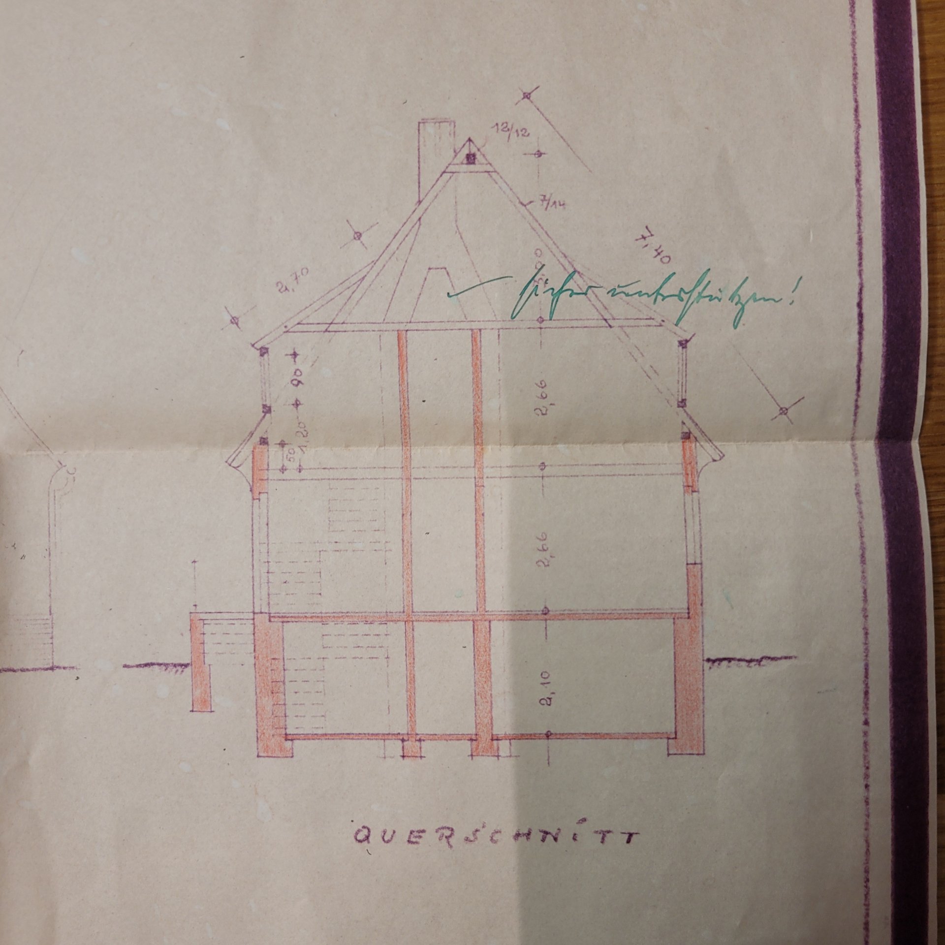

    Hallo liebes Forum!
    Heute möchte ich euer Schwarmwissen sammeln, um der Konstruktion meines Hauses aus dem Bj. 1953 auf den Grund zu gehen.
    Konkret frage ich mich, um welche Art von Dachkonstruktion es sich handelt.
    Pfettendach mit/ohne Mittelpfette? Oder Kehlbalkendach? Oder etwas ganz anderes?

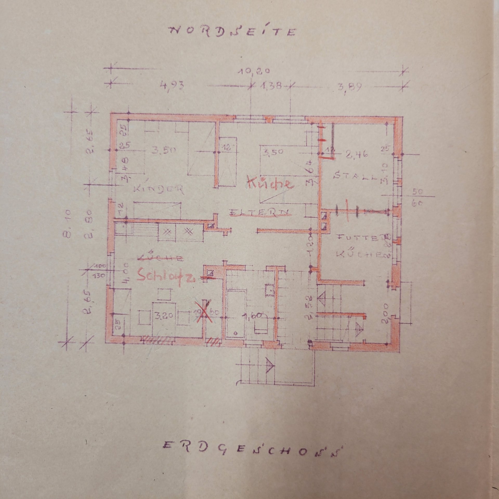

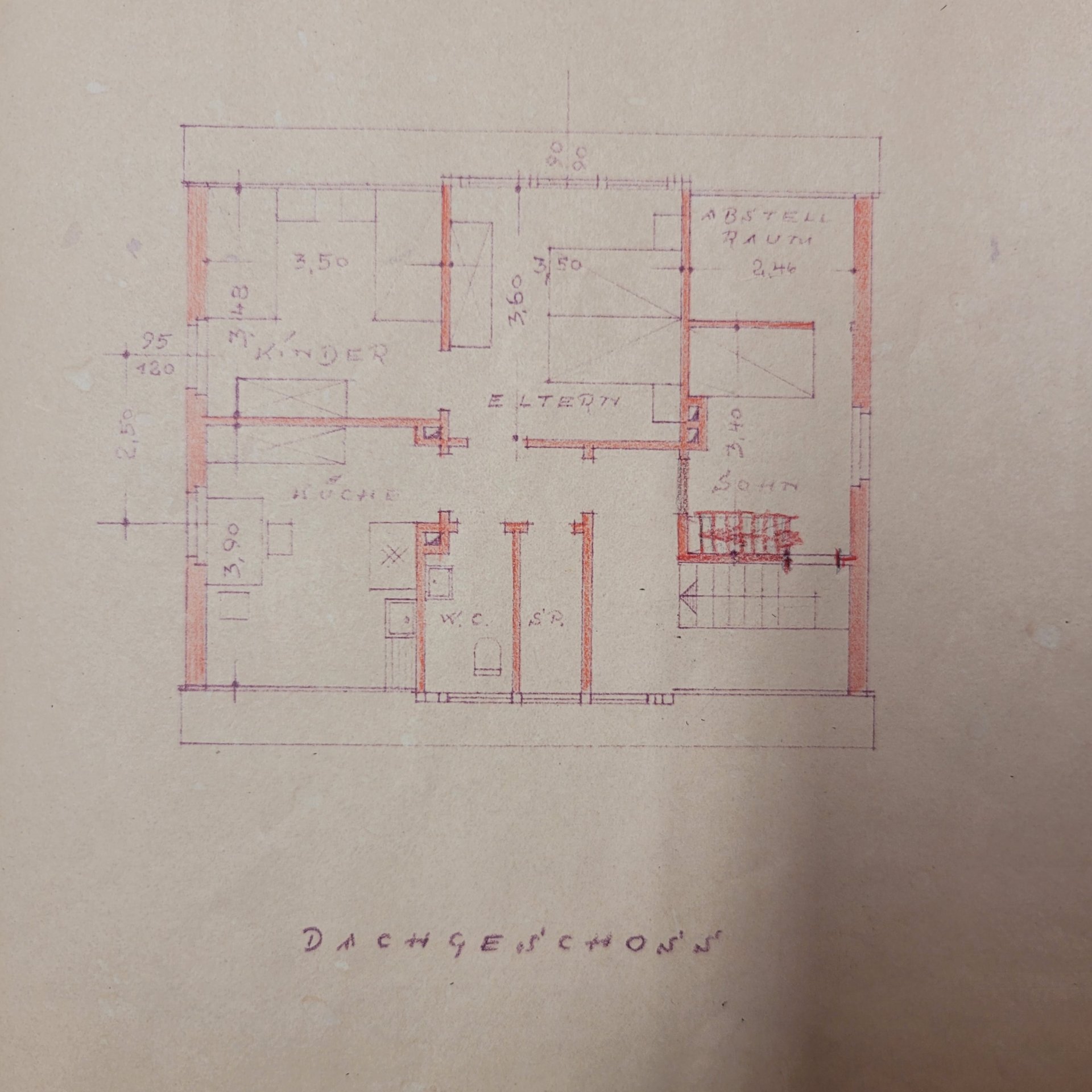

    Angehängt habe ich Teile des Grundrisses, ich hoffe dass diese Informationen weiterhelfen.
    Ich danke euch vorab

    Danke für die schnelle Antwort, diese Artikel hatte ich bereits durchforstet und ich werde daraus nicht ganz schlau.
    Liege ich richtig, wenn ich anhand des Gebäudequerschnittes in der Bauzeichnung von einem Kehlbalkendach ausgehe, wobei der Kehlbalken die obere Geschossdecke ausbildet?
    Oder sind die eingezeichneten Balken an First und Traufe Pfetten und gibt es hier dann keine Mittelpfette? Können diese Balken auch beim Kehlbalkendach vorkommen?
