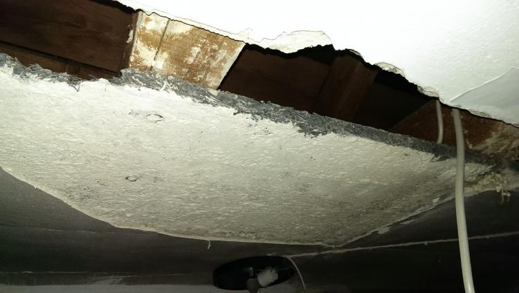

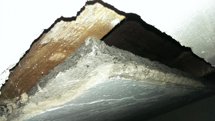

    Könnt ihr mir sagen wie sich der Dämmstoff nennt der auf den Bildern zu sehen ist ?
    Reicht dieser Dämmstoff / Dämmwert zur Erfüllung der ENEV 2009 im Bereich Dachgeschossdämmung ?

    Also ich sehe keinen Dämmstoff, nur eine verputze Holzwolleleichtbauplatte. Dann den Sparrenhohlraum, eine Dachschalung und vermutlich darauf eine Bitumenbahn. Da ist mit Dämmung so gut wie nichts. Vorteil um Diffussionsschäden musst Du dir keine Gedanken machen.:sleeping

    zu 1): das sind Holzwolle-Leichtbauplatten, Lambda zwischen WLS ca. 0,09 - 0,10
    zu 2): Nein, in keinster Weise

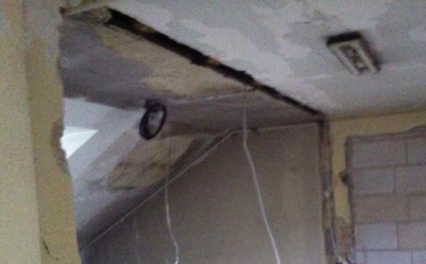

    Wie kommt dieses Loch in die Verkleidung?

    da war mal eine kleine Wand die weichen musste.

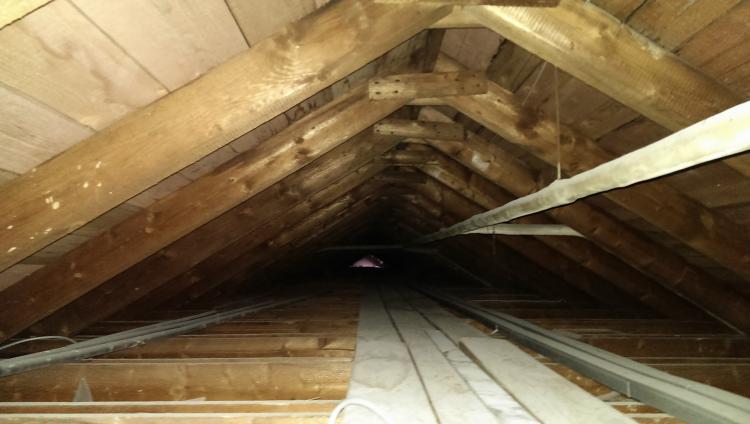

    zur Ergänzung ein Bild des zugänglichen "Dachbodens". (Gemeinschaftseigentum ohne Sondernutzungsrechte) Die Holzwolle-Leichtbauplatten sind meine "Wohnungsdecke".
    Welches Kriterium trift den bei mir zu? Die Schicht eines Dämmstoffes ?
    Da die Dämmung und der Dämmungsort im Gemeinschaftseigentum liegt ist es auch eine Frage wer die Kosten zu tragen hat. Trage ich die Kosten für die Dämmung wirkt es sich vorerst nur auf den Geldbeutel des Mieters aus. Da die Dämmung im Bereich des Gemeinschaftseigentums liegt, würde ich auch noch eine Zustimmung der WEG benötigen. Eine Kostenverteilung nach dem Eigentumsanteil wäre aus meiner Sicht natürlich wesentlich besser.

    spätestens ab Mai muss diese Decke ohnehin gedämmt werden, da der Dachraum offensichtlich zugänglich ist.
    Einfach mal in der EnEV nachlesen.
    Nach meiner Rechtsauffassung trifft diese Pflicht die (alle) Eigentümer dieser Decke, womit die Kostentragung ebenso zu verteilen wäre.
    Aber ich sehe da einige Punkte, die zu berücksichtigen sind:
    - ich persönlich würde mir überlegen, nicht die komplette Decke runterzureißen und einschließlich Dampfsperre und neuer Gipskarton von unten zu dämmen. Weil ich befürchte, dass eine Dämmung von oben fachgerecht nicht möglich ist, die Anschlüsse sind quasi nicht lösbar.
    - dann wäre aber auch zu hinterfragen, was auf der auf den Fotos sichtbaren Dachschalung drauf liegt. Eine diffusionsoffene Bahn oder eine geschlossene? Davon hängt wesentlich ab, ob eine Maßnahme von innen durchgeführt werden kann.
    - kann sein, dass wegen der genannten kritischen Punkte eine fachgerechte Maßnahme (ohne, dass man das komplette Dach erneuert) nicht möglich ist.
    Sie sollten einen qualifizierten Energieberater oder Planer zu Rate ziehen.

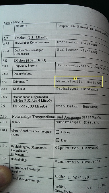

    Als Zusatzinformation:
    Für die Nachbarwohnung (ebenfalls Dachgeschoss) wurde ein Bauantrag zum Umbau benötigt. Dieser wurde 2007 von einem Architekten Büro für den Verwalter (und gleichzeitig auch mein Verkäufer) erstellt.
    In diesem Antrag wird eine Dachdämmung im Bestand (Mineralwolle B2) aufgeführt.
    Auch hat der Verwalter (> 2.000 verwaltete Wohneinheiten) mir per Email vor dem Kauf mit geteilt dass die "Dämmung im Allgemeinbereich neu ist".
