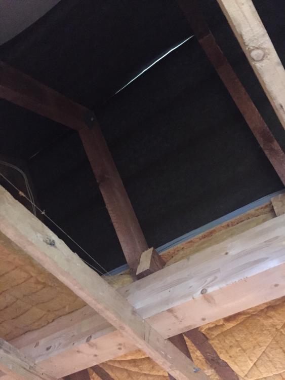

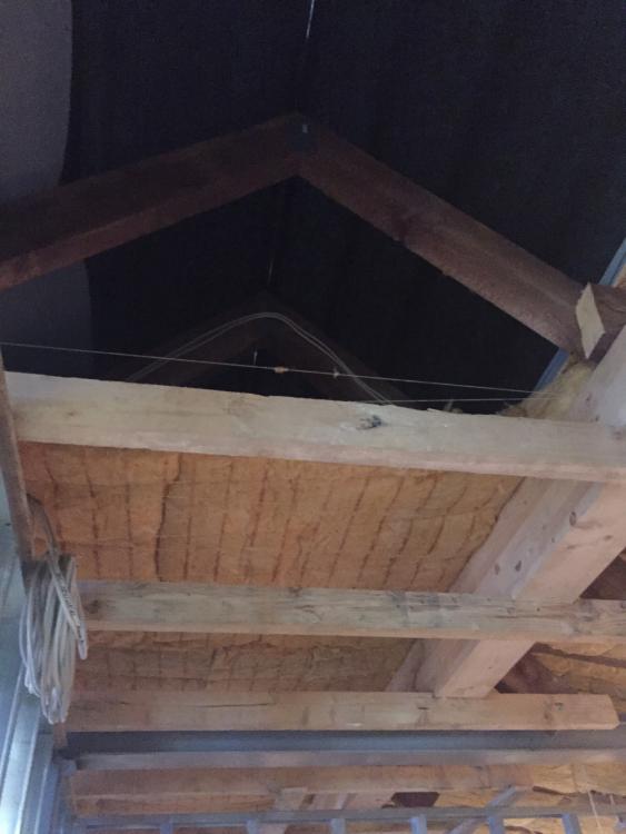

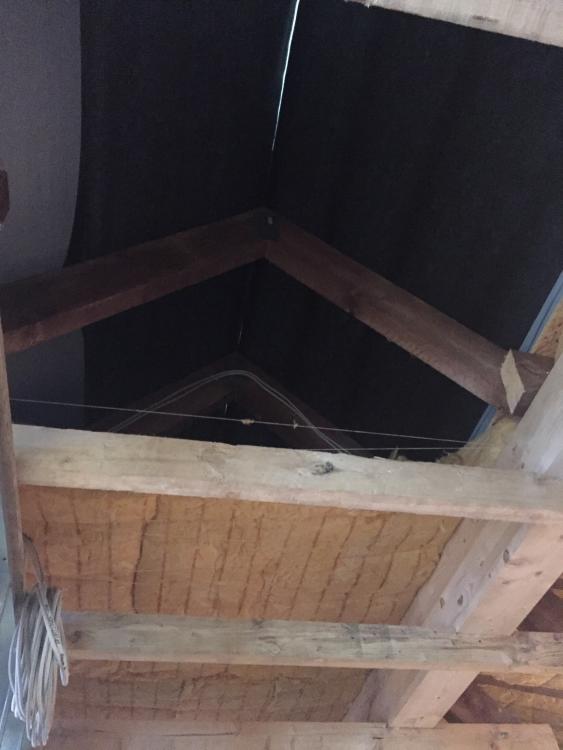

    Guten Tag,
    wir haben eine Frage .
    Wie Ihr den Bildern entnehmen könnt wird der Mini- Spitzboden nicht benutzt und hier dementsprechend im Moment auch keine Dämmung angebracht.
    Die Frage lautet ,ob man diesen trotzdem dämmen sollte oder man es aus Kostengründen belassen kann, da der Spitzboden ja sowieso nicht genutzt wird.
    Folgende Glasswolle kam / kommt zum Einsatz : Dachdämmung mit 0.035 Wolle der Dicke von 18 cm
    Wir danken im Voraus für Eure Ratschläge.

    Laienmeinung:
    Man hat den Eindruck, es solle in der Kehlbalkenlage gedämmt werden (statt in der Dachschräge des Spitzbodens). Das wäre an sich in Ordnung und ausreichend.
    Allerdings sieht die Dämmlage auf den Bildern nur grob "hingerotzt" aus. Unvollständig außerdem. Und es fehlt noch das Wichtigste (die Luftdichtschicht)!
    Ist das ein unfertiger Neubau?
    Dann würde sich die Frage so stellen:
    Was sah die Planung diesbezüglich vor?

    Leider gab es diebzgl keine detaillierte Planung...
    es handelt sich hierbei um Umbau eines bestehenden EFH.
    Das Dach wurde erneuert.

    Ist auf den Kehlbalken/oberhalb der Wärmedämmung eine OSB Platte??? Die Dachschräge bis in die Spitze zu dämmen macht keinen Sinn, es sind schon genug Probleme mit der OSB Platte oberhalb der Wärmedämmung vorhanden.

    auf den Kehlbalken /oberhalb der Wärmedämmung sind keine OSB Platten.

    Mir fällt ein man könnte aber auch die Dämmung aus der Kehlbalkenlage wegnehmen und diese nach oben in der Dachschrägen des Spitzbodens verlagern.
    Was hält ihr davon?
