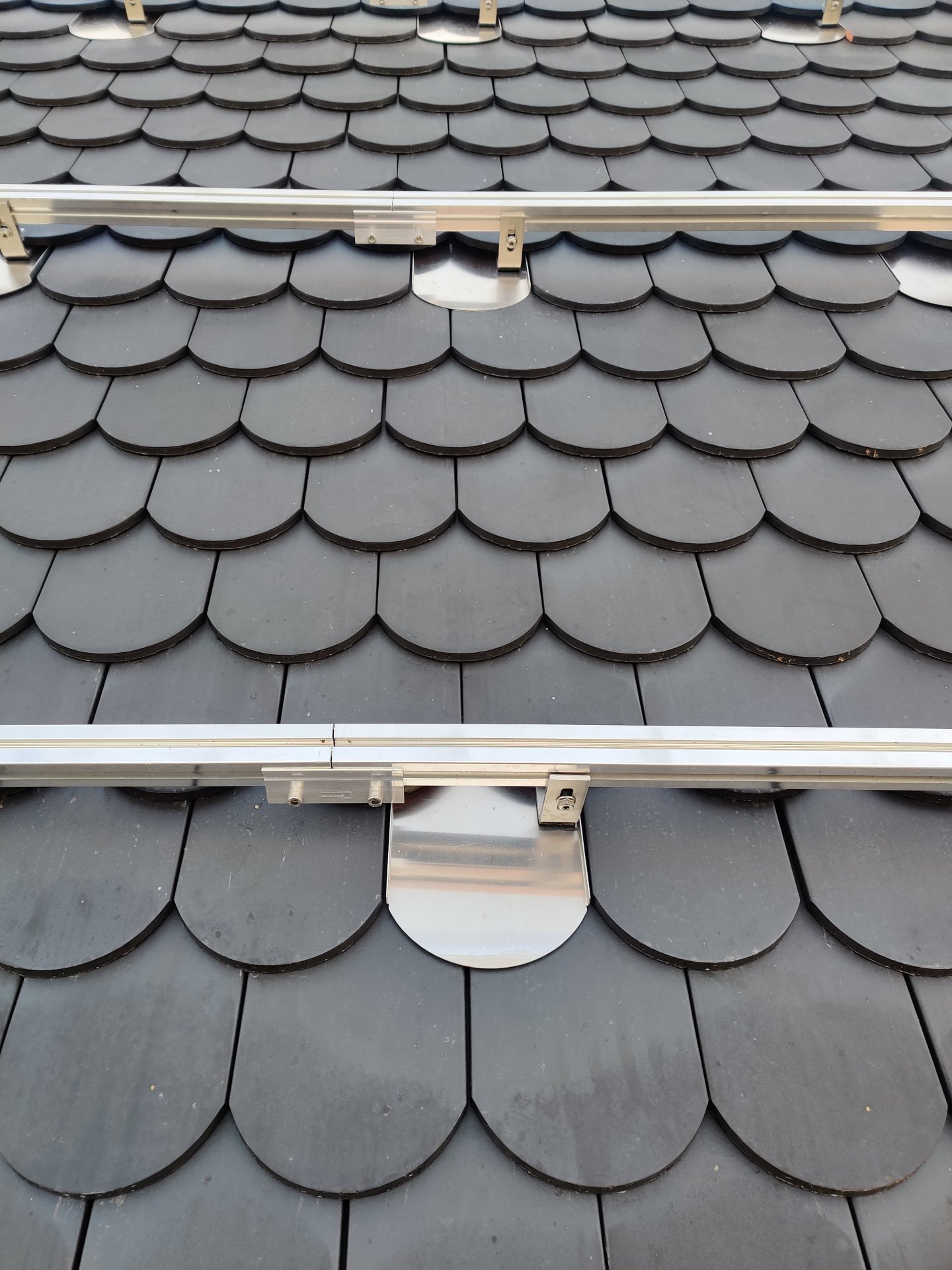

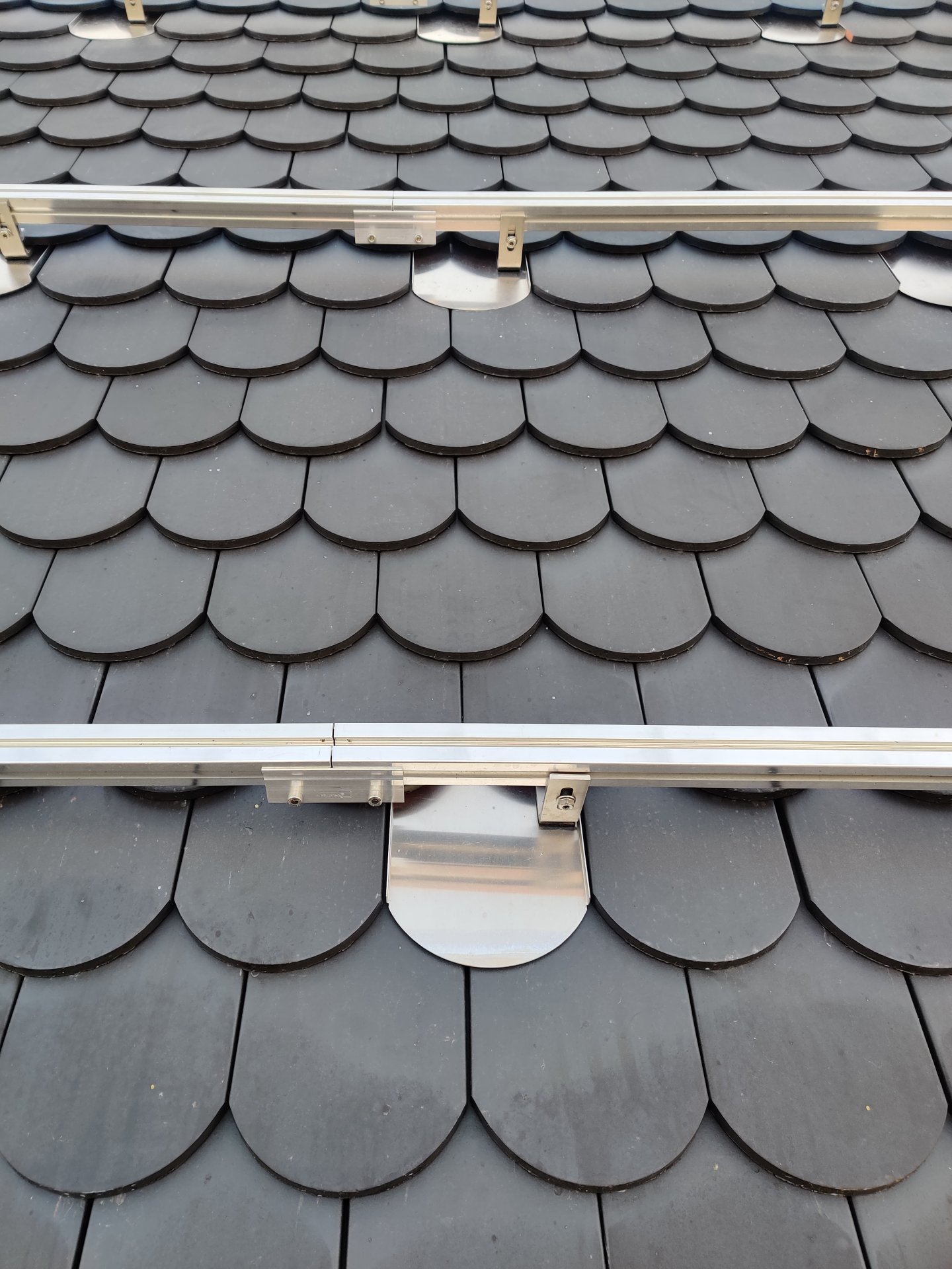

    Ich erkläre es doch schon die ganze Zeit...
    Es wurde auf dem alten Dach letzten Winter mit einer Solaranlage angefangen.
    Die Blechersatzziegel sind mit den Sparren verschraubt.
    Jetzt wurden einfach nur alte Ziegel, ohne Nasen durch neue Ziegel mit Doppelnase ersetzt.
    Trotz gleicher Abmessungen der Ziegel ist es natürlich zu Abweichungen gekommen.
    Bei 30 Ziegel nen mm mehr Fuge und schon bist am Ende im Viertelverband.
    Ist das jetzt klar geworden?

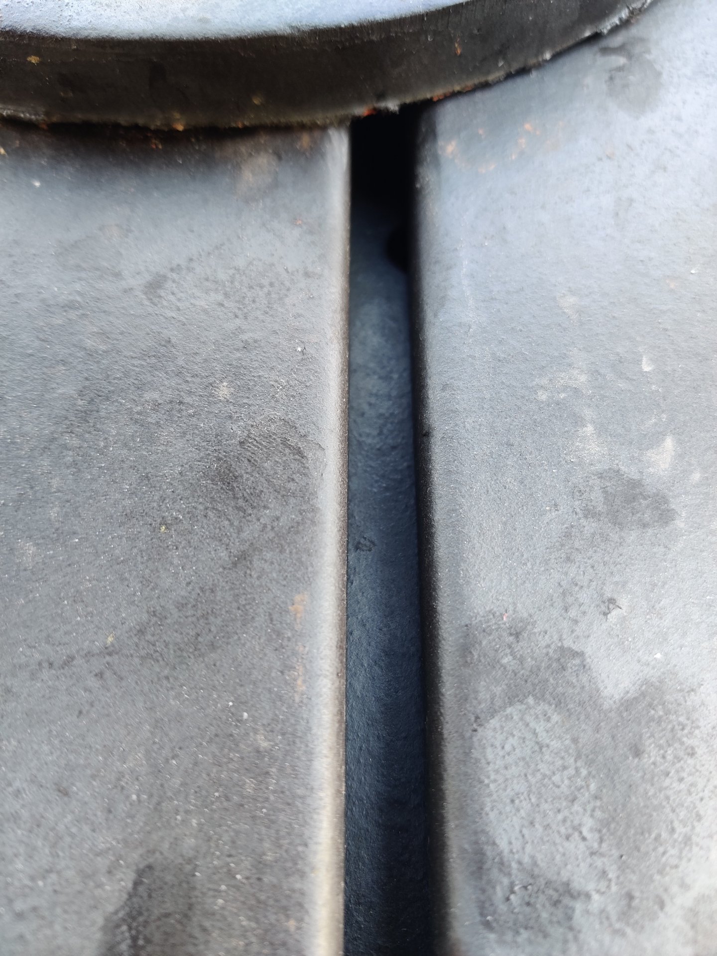

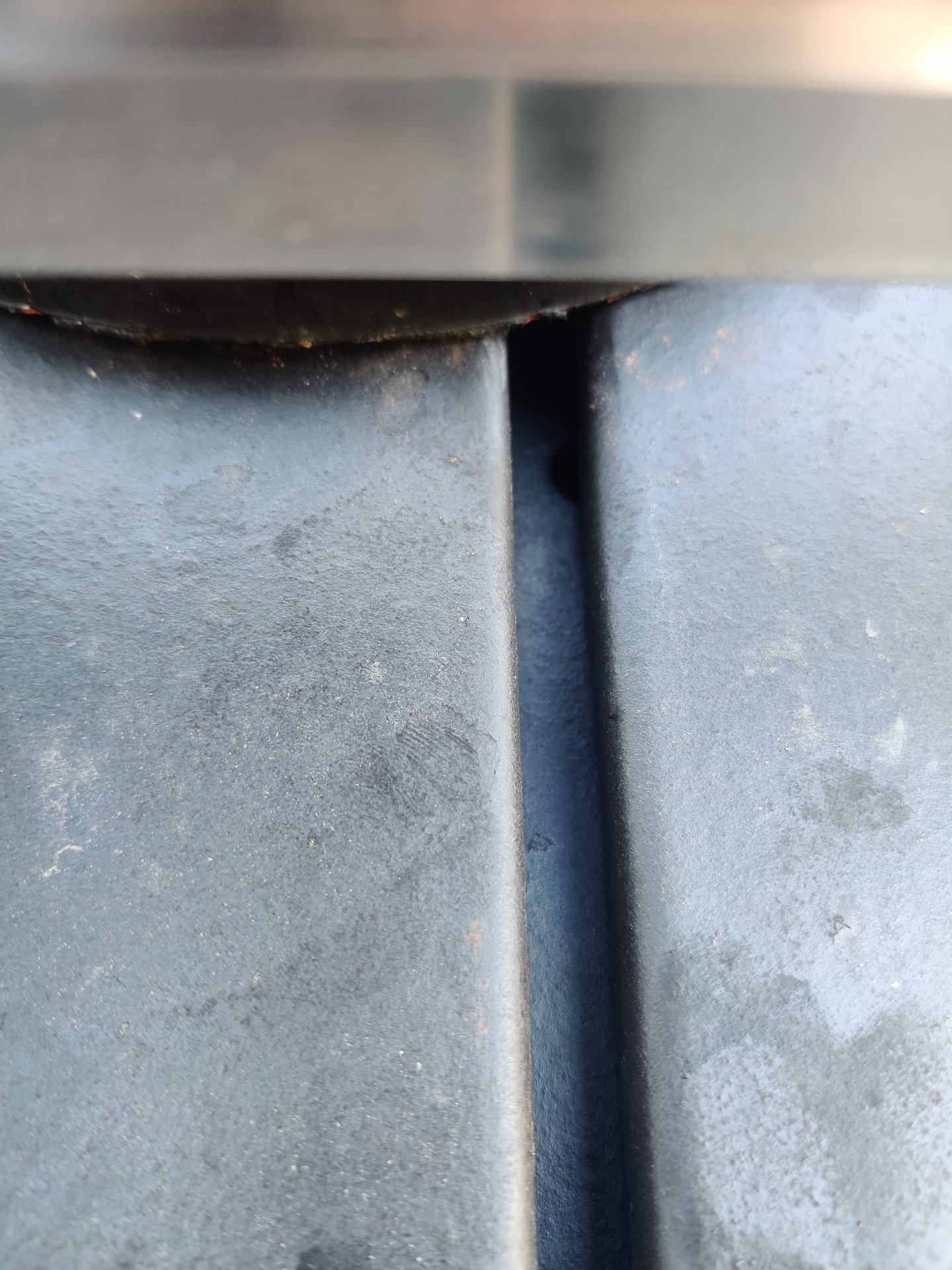

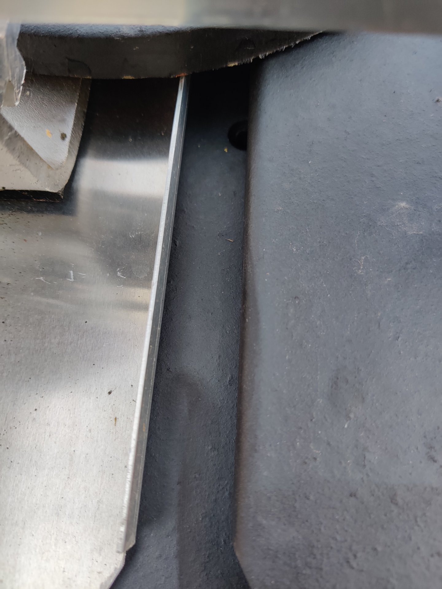

    So, und nur weil die neuen Ziegel löcher haben und Ziegel ohne Löcher nicht mehr produziert werden, muss man sich jetzt überlegen, ob man die Blechersatzziegel tauscht, in der Hoffnung, dass man die Schrauben blind wieder in die Löcher bekommt, damit der Sparren kein Schweizer Käse wird.
    Oder man macht die Halterungen ganz neu, wobei dann die Schrauben wahrscheinlich doch wieder in der Nähe der alten liegen werden.
    Dadurch leidet natürlich zwangsläufig die Stabilität des Solaraufbau, wenn man die Schrauben in so einen Hausflur reindreht...
  3. #23 schiessblechl, 09.10.2023
    Zuletzt von einem Moderator bearbeitet: 10.10.2023
    schiessblechl
    schiessblechl
    76
    Alternativ spritzt man in alle Löcher Silikon, oder macht ein Blech oder Dachpappe unten drunter, um die .......... Löcher in den Ziegel abzudecken.

    Also, da hat irgendwer was kaputt gemacht. Dann hat man Ziegel besorgt die so ungefähr ähnlich sind, aber halt nicht ganz gleich. Das geht sich jetzt aber doch nicht richtig aus. Jetzt besteht die Gefahr, dass es da erstmalig reintropft... Richtig?
    Daran sind jetzt einzig die Ziegel schuldig, weil die "nicht geeignet" sind... Richtig?
    Also, man müsste jetzt mal kucken ob man Docken/Bitumenpappe einlegen kann. Nageldichtbänder wären evtl. auch eine Möglichkeit. Man kann evtl. auch die alten Reihen noch etwas verziehen, etc... Wenn man ein altes Dach flicken will und keine Original-Ziegel mehr hat, dann muss man halt zusehen wie man das hin bekommt. Biberschwanz ist da mE noch sehr dankbar, irgendwelche Großflächenziegel sind da regelmäßig viel schlimmer...
    Ich sehe da nichts, was einen echten Dachdecker vor größere Probleme stellen sollte.
    Wer das Dach kaputt gemacht hat und dann nicht mit den Ersatzziegeln klar gekommen ist weiß ich nicht. Wer geglaubt hat man könne eine PV ganz problemlos mal eben kurz auf einem alten Dach ohne Unterspannung montieren weiß ich auch nicht. Aber eines weiß ich doch, das hört sich halt von hinten bis vorne nach Leuten an, die nicht wissen was sie tun.
    Diese Passivkonstruktionen ("Es wurde auf dem alten Dach...") lassen ja schon wieder ahnen. Wer immer auch dieser "es" war, es war halt wohl doch nicht ganz so einfach wie er dachte. Ich sehe aber noch immer nicht, wo da das eigentliche Problem liegt, weil das mit den Löchern bekommt man schon hin... Meine Meinung.

    Ja, 3cm Abweichung, weil 30x0,1cm.
    Das würde ich nicht akzeptieren und der Firma, die das verzapft hat eine Mangelanzeige schreiben.
    Warum Du jetzt allerdings die Blechziegel tauschen willst, bleibt unklar.
    Noch ein AFD/Nazischeiß und ich bin gleich wieder raus.
    Hilfe bekommst Du, aber nur wenn Du Dich jetzt endlich mal zusammenreißt und in verständlichen Sätzen ohne Ausraster Dein Anliegen vorträgst.

  10. #30 schiessblechl, 10.10.2023
    schiessblechl
    schiessblechl
    76

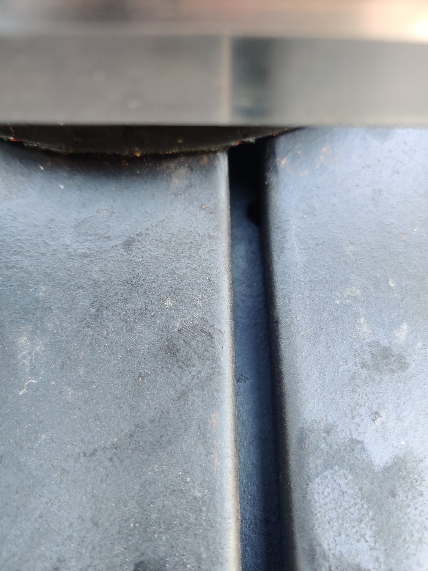

    Hier ist der Viertelverband und die Löcher...

    Dann schmier halt die paar Löcher zu.

  17. #37 VollNormal, 10.10.2023
    VollNormal
    VollNormal
    20.11.2021
    4.353
    2.982
    Bochum
    Nach dem, was auf dem Bild zu sehen ist, sind die Reihen mit den Modulhaltern jeweils leicht seitlich versetzt. Mutmaßlich, damit die Befestigung in den Sparren erfolgen konnte. Warum die Halterungen nicht insgesamt eine Reihe höher (oder auch tiefer) gesetzt wurden, ist auf dem Bild nicht ersichtlich.
  18. #38 Fasanenhof, 10.10.2023
    Fasanenhof
    Fasanenhof
    20.02.2023
    1.559
    881
    Ing für Maschinenbau
    Norddeutschland
    Da kickt mein Autismus ja voll zu. Leg bloß die Paneele auf das Dach, diesen unsäglichen Versatz zwischen den Schindeln ertrage ich nicht.
    Biberschwanz ist so ein schönes Muster... das ganze mit einem falschen Versatz macht bei mir schon bei der Entfernung eine kleine Migräneattacke.
    Warum genau ist dieser falsche Versatz Baulich erforderlich?
    Warum genau sind die verwendeten Bleche nicht schwarz lackiert/Eloxiert?
    Ganz ehrlich... das sieht nicht koscher aus, was da gebaut wurde.

  19. #39 Fabian Weber, 10.10.2023
    16.598
    6.624
    Das hat die Firma, die das neu eingedeckt hat einfach verpfuscht. Wenn man das abdeckt und richtig macht, dann passt das auch.
    Was das alles mit dem Klimawandel, Versicherungen, Trump usw. zu tun hat bleibt Dein persönlicher Wahnsinn.
    Jedenfalls ist es Mangelhaft und jetzt lässt Du es halt beheben.
