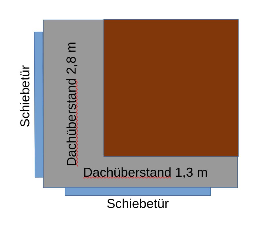

    Hallo miteinander,
    ich habe schon mit dem Begriff Drainagerinne hier im Forum gesucht und alle Beiträge angesehen, aber keine passende Antwort auf meine Frage gefunden. Wir sind gerade mit einem Gartenbauer in der Planung unsere Terrasse erneuern zu lassen, die Terrasse hat aktuell ein Holzdeck aus Dielen und soll wieder eines bekommen. Die Terrasse ist rechteckig und auf zwei Seiten vom Haus umbaut, es schließen je zwei große Schiebetüren direkt an die Terrasse an. Direkt über den Türen ist ein Dachüberstand von 1,3 m bzw. 2,8 m, die Terrasse ist also teil-überdacht.
    Der Gartenbauer sagte uns, dass er nach DIN 18531 Teil 5 eine Drainagerinne vor die Schiebetüren bauen muss, da die Unterkante der Schiebetüren nur 8 cm über die Terrassenfläche ragt, erst bei 15 cm bräuchte man keine Drainagerinne mehr.
    Ich versuche nachzuvollziehen warum dort eine solche Rinne sein muss. Aus der Erfahrung der letzten 15 Jahre kann ich sagen, dass an diesen Fenstern auch bei Starkregen-Ereignissen noch nie Wasser auch nur hingelaufen wäre, höchstens sind bei Sturm Regentropfen auf den Scheiben gelandet. Der Dachüberstand verhindert auf beiden Seiten, dass es bei normalem bis starkem Regen vor den Schiebetüren überhaupt nass wird. Wasser, das auf den Dielen entlang fließt, kommt auch nicht bis an die Fenster, weil es vorher durch die Spalten abfließt. Selbst wenn ich einen 10 Liter Eimer direkt vor dem Fenster auf die Terrasse gieße, läuft das sofort ab.
    Ich habe keinen Zugriff auf die DIN 18531, sagt die einfach nur aus, da muss eine Rinne gebaut werden, egal welcher Belag auf der Terrasse ist und wie groß der Dachüberstand, bzw. muss so eine Rinne auch gebaut werden, wenn die Terrasse komplett überdacht ist?

  2. SIL
    10.876
    4.219
    Ja.
    Ja.
    Nein.

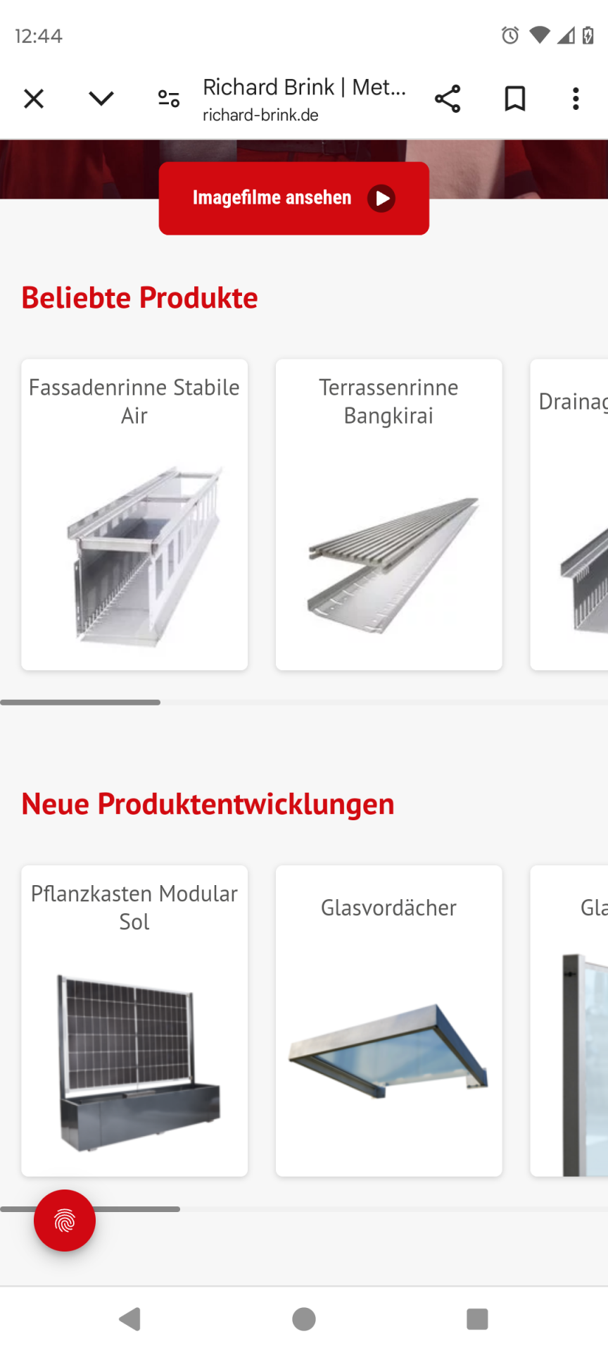

    Sehr knappe Antworten, aber trotzdem danke. Gibt es eine Vorgabe, wie breit und tief die Drainagerinne sein muss?

    Für häuslichen Gebrauch reichen die Standardrinnen mit 80 / 100 mm , korrekt wäre eine Berechnung des zu erwartenden Niederschlags , wobei bei deinen Belag auch gelochtes und gekanntes Edelstahl möglich ist d.h. nach unten offen , also kein in sich geschlossenes Rinnensystem , beachte aber dabei es muss revisionierbar sein insofern die Ableitung des Niederschlags über deine Abdichtung mit Gefälle ungehemmt möglich ist.
    Schau mal bei Brinkmann vll findest da etwas

    Brink ist der Vorschlag des Gartenplaners, 80 mm tief, 160 mm breit, in Edelstahl. Inklusive Einbau sind das Mehrkosten für die Terrasse von ca. 5000 Euro, daher die Motivation hier im Forum nachzufragen :-). Da in den letzten 15 Jahren auch bei Starkregen-Ereignissen das Wasser nicht mal bis an eine Schiebetür herangelaufen ist, auch letzte Woche, als es in 45 Minuten ca. 20 Liter/m² gegeben hat, sehe ich das mit einer so breiten und teuren Rinne nicht ein. Zumal das Wasser ja in der Drainagerinne auch nur nach unten abläuft, das kann es durch das von dir genannte Blech ja auch.

    Muss ja nicht Brink sein , dass war nur ein Vorschlag , es gibt genügend alternative Anbieter, ist auch eine optische Frage die 160 mm sind vermutlich die Breite deines Belags , diese Rinnen weisen doch eine erhebliche Investition auf , wie gesagt Kantblech gelocht / gestanzt / gelasert erfüllt auch diese Aufgabe.
