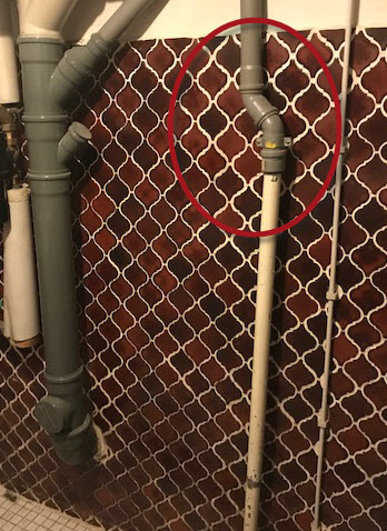

    Hallo liebe Forumsgemeinschaft,
    ich hätte eine Frage zu meinem Pumpensumpf. Im Rahmen eines prophylaktischen Austauschs der Jung Pumpe im Pumpensumpf habe ich beim stöbern des öfter die Aussage gefunden, dass die Druckleitung nicht aus den grauen HT Rohen bestehen darf. Jetzt ist mir aufgefallen, dass diese bei meinem Haus Bj 1974 genau aus diesen bestehen. Ist das eine Bausünde, also hätten die garnicht in HT erstellt werden dürfen oder geht es, da die ersten ca. 2m aus dem Metallrohr gefertigt sind und erst ab einer Höhe von ca. 1,5m über Boden in HT übergehen. (siehe Foto). Der Aufbau ist original Bj 1974, es gab keine Änderungen. (Sieht man noch am Preisschild einer Schelle :-).
    Über eine Antwort würde ich mich sehr freuen, weil wennes falsch ist, dann kann ich gleich jemanden beauftragen das zu ändern, bevor mir die Pumpe den Pumpensumpf in die Waschküche pumpt :-) - in hohem Bogen.
    Danke und viele Grüße
    Roland

    Rein theoretisch kann die HT Leitung bzw. die Muffen davon auseinander rutschen.

    danke für die Antwort. Kann man die dann mit Schellen sichern oder soll ich ein neues Rohr zw. Abwasserkanal und dem Metallrohr installieren lassen, das dann dem Druck stand hält?
    Aber nachdem es mir nach bestimmt 4 Stückelungen aussieht, müsste ich dann 4 Schellen hinmachen, ist auch etwas skurril :).

    Wieso sollte es jetzt Probleme geben, wenn es seit 1974 einwandfrei funktioniert?
    Ist die Pumpe jetzt wesentlich stärker ?
    Ansonsten würde ich da maximal eine Schelle in der Mitte hinmachen und gut ist.

    Wenn du es richtig machen willst, dann ersetzt du das Stück durch eine fachgerecht installierte druckwassergeeignete Leitung.
    Ansonsten, z.B. eine Schelle an dem mittleren Formstück und dann probier doch einfach mal aus, ob es das noch immer auseinanderdrückt. Blockier doch mal die Abwasserleitung und schalte die Pumpe an...... Mit sauberem Wasser und großem Eimer drunter ;)

    aktuell drückt es nichts auseinander. Ich möchte nur alles wirklich 100% sauber haben. Ich habe gerade die gesamte Waschküche, Vorratskammer kernsaniert und in dem Zuge auch den Pumpensumpf mit neuer Luke und eben eine neue Pumpe, damit ich die nächste >10 Jahre Ruhe habe. Ich möchte vermeiden, dass nun alles passt nur mir es dann die Leitung auseinander drückt.
    Danke für die Info, ich lass dann noch das Stück ersetzen. Darauf kommt es auch nicht mehr an.

    Also HT-Rohre müssen auch als Abwasserleitungen bei einer Verstopfung mindestens den Wasserdruck von einem Stockwerk aushalten. Dann läuft es im nächsten Stockwerk irgendwo aus.
    Mehr ist es bei einer Hebelanlage auch nicht.
    Bleiben die Druckstöße wenn die Pumpe läuft und der Ablauf verstopft sein sollte.
    Der Druck ist dann größer.
    Wenn Bedenken bestehen nimmt man ein 28 mm Kupferrohr und schraubt es in die Pumpe.
    Aber man sollte es so verschrauben, daß man die Pumpe leicht wechseln kann ohne alles abschrauben zu müseen.

    Ja wenn man sich schon die ganze Arbeit macht sich Gedanken über das Problem zu machen und hier Frage im Internet stellt, dann macht man es eben gleich fachgerecht und druckfest. (Oder lässt es machen). Ist ja jetzt auch wirklich keine große Aktion.

    DIN 1986 etc ist an Petra wahrscheinlich vorbeigegangen, falls das @am1003 sich errinneren möge alles nach der Pumpe ist druckseitig, d.h.auch dein AW Rohr und die Übergänge sind Lagesicher 'zu krallen' ein weiterer Punkt wäre die bemessene oder gegebene Rückstauebene die der TE aber nicht angegeben hat - ob und welche Rückstausicherung notwendig ist, kann so nicht beurteilt werden, so als kleine Gedankenstütze selbst diese 'Kleinhebeanlagen' und deren Verrohrung wird seit Jahren Druck und Lagesicher ausgeführt oder sollte- wie immer was privat da getrieben wird ist manchmal erschreckend...

    Nimm PVC Rohr DN32 und klebe es.
