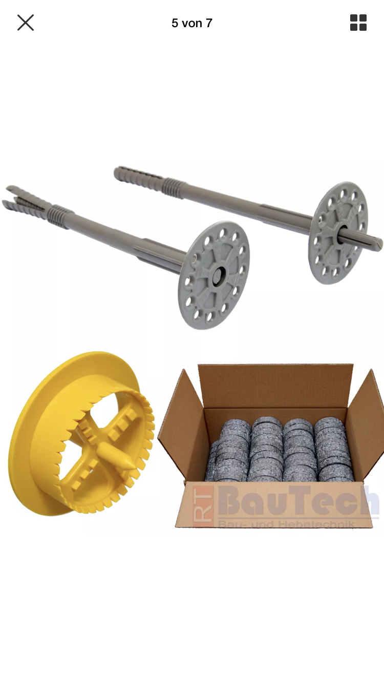

    C30243E9-1A7C-4383-9F16-957F1E8F1BE5.png Hallo Leute,
    ich bin gerade in der Rohbauphase und zum Einsatz kommt 100er STO Neopor. Da ich im Ausland baue ist alles etwas schwieriger. Da ich stärkeren Winden ausgesetzt bin am Meer empfiehlt STO zu dübeln. Meine Angst beim dübeln - wie ihr warsch wisst - ist das man später an der Fassade was sieht.
    Sto hat nen neuen Schneckendübel für nen Stückpreis von 80cent. Bei 1600 Stück wird das schon etwas heavy.
    Habe mich jetzt ein wenig eingelesen und wollte von euch wissen ob es einen normalen Standarddübel gibt, der mir später durch die armierung und durch den Putz absolut nicht durchschimmert. Habe im Netz sowas gefunden für n Drittel vom Preis.
    Was meint ihr??
    Danke!!!

    Teller tiefer setzen und überdämmen.

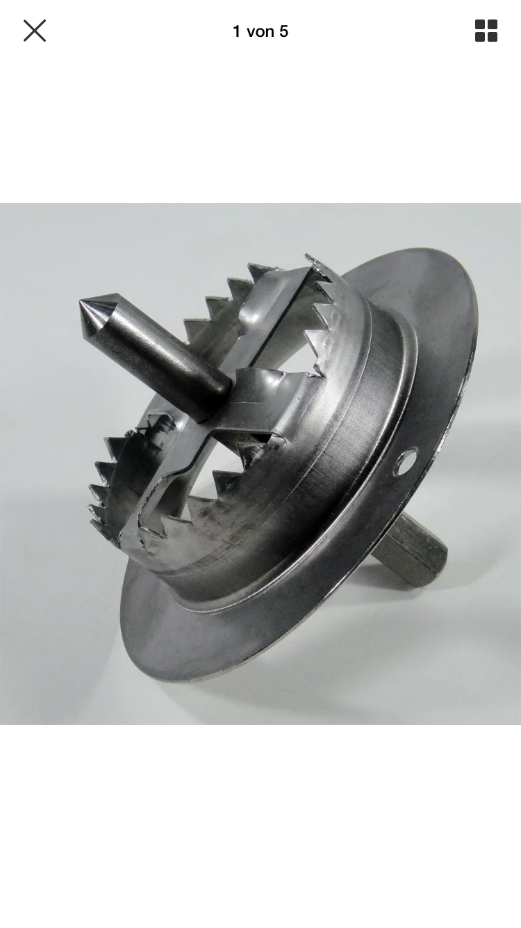

    Ok. Aber das wird die fräse ja net schaffen da die vom Abstand begrenzt ist...?

    Eine "Fräse" / Lochsäge findest du in dem Durchmesser sicher auch woanders für die Bohrmaschine.

    96CC7C06-43B9-4263-9005-9E5FD2BC1084.png Ach das ist ganz schön schwierig. Es war schon ein Kampf nicht das absolute No-Name Produkt bez. Material zu wählen. Dübel kennen die nur reinschlagen und gut ist. Wie es sechs Monate später aussieht interessiert da keinen - leider.
    Deswegen muss ich vorarbeit leisten und auf dem Silbertablett servieren.
    Nun ja ein Kreisschneider ist schnell zu finden aber Metallfräsen sind schwierig.
    Hätte halt gern jemand der aus Erfahrung sagen kann mit der Rondellegeschichte bleiben die unsichtbar.

    Ob die unsichtbar bleiben hängt von den klimatischen Bedingungen ab.
    So einfach und doch so schwierig.
    Die Abzeichnung ist nichts anderes wie eine sichtbare Wärmebrücke.
    Der Teller ist ein wenig kälter wie der Dämmstoff,
    dadurch ist der Bereich länger feucht
    und dadurch lagert sich dort schneller Staub ab.

    Jo Andy,
    Da geb ich dir recht. Hab nur gedacht das hätte man mit den Deckel soweit in den Griff bekommen das man es später „optisch” nicht mehr sieht.

    Wenn ich das richtig verstehe willst du ja EPS Pfropfen auf die Dübel setzen !?
    Bei so moderaten Minustemperaturen hätte ich da keine Bedenken.
    Ich würde mir aber mal Gedanken machen ob man hier nicht auch einen Edelkratzputz verwenden kann am Meer.
    Der Putz ist dicker, muss nicht gestrichen werden und sandet selbst ein wenig ab.
    Damit ist auch die Veralgung Geschichte.
    Ich habe da aber keine Erfahrungswerte am Meer.
    Müsste man sich mal schlau machen.

    Ich Hab mich hier von STO in Kroatien beraten lassen und das Angebot ist echt ok. Sie empfehlen den STOSilko K mit zweifarbigen Anstrich. Ich denke von der Qualität her kann ich mehr net machen. Es waren noch normale Dübel im Angebot die aber auf der Isolierung aufliegen. Es gibt die besseren Dübel mit Rondelen und die neuen Schneckendübel die in der Isolierung verschwinden. Diese neue Patent von Fischer kostet aber wie gesagt 80Cent rum das Stück. Bei 1600 Dübel schon brutal. STO Deutschland meint das wäre Geschichte mit dem Abdruck da es früher n richtiger Nagel war etc.
    Deswegen mein Bauchgefühl wo ich denke gut fahre. Isolierung - dübeln an den Ecken mit den Rondellen. Armierung - Netz - Armierung - Kratzputz - Streichen - Streichen.
