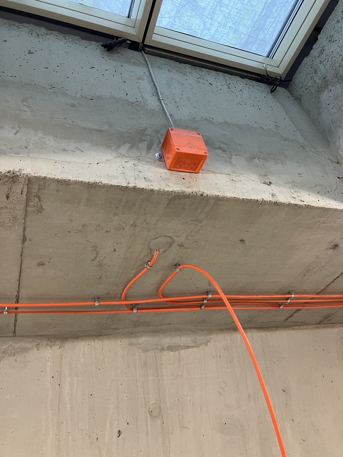

    ich hätte da eine ziemliche Spezialfrage:
    Ausgangslage:
    Neubau
    - RWA in Dachraum
    - RWA-Zentrale jedoch außerhalb in Technikraum
    - darum E-30 Verkabelung
    Jetzt die Frage:
    Muss die Klemmdose am Ende des E-30-Kabels im Treppenhaus auch eine E-30-Klemmdose sein. Auf diese Dose wird ja dann das E-0-Kabel des Motors von des Dachfensters geklemmt.
    Ich würde nämlich aus gestalterischen Gründen (öffentliches Gebäude) gerne auf solch eine orange Warze in der Fensterleibung verzichten.
    Meine Argumentation bezieht sich darauf, dass die E-30-Verkabelung ja nur notwendig ist, weil ich den Brandabschnitt verlasse, also eigentlich benötige ich doch erst außerhalb des Brandabschnittes die E-30-Anforderung.
    Wäre schön Euer Feedback zu hören.
    Anbei ein Foto von dem Grauen, ich hätte die Leibung halt gerne mit Trockenbau gemacht und da ist diese Dose einfach zu fett.
    Grüße Fabian

    Der Motor der RWA hat immer E-0.
    Wenn man die RWA-Zentrale im Gleichen Raum hat (z.B.) im Treppenhaus, dann wird standardmäßig alles in E-0 verlegt, das wurde nun schon 1000x so gebaut und ist auch regelkonform. Diverse Prüfsachverständige haben solche Anlagen bereits abgenommen.
    Wenn die RWA-Zentrale aber den Brandabschnitt verlässt, weil z.B. nicht im gleichen Treppenhaus sondern in einem durch F-90 Wand abgetrennten Nebenraum, dann muss bis dort E-30 verkabelt werden.
    Ich frage mich ja nur, ob im gleichen Brandabschnitt die Klemmdose wo das E-0 Kabel des Motors angeschlossen wird unbedingt E-30 sein muss.

    Na weil die Motoren der Lichtkuppel immer nur mit E-0 Kabeln vorkonfektioniert sind.

    @SIL habe alle gängigen Hersteller von den Motoren durchgeklingelt, die Anschlussleitungen sind E-0.
    Und selbstverständlich darf auch innerhalb des notwendigen Treppenhauses E-O verkabelt werden, das ist absoluter Standard. Was Du meinst sind Leitungen in Leerrohren in den F-90 Wänden (z.B. Sichtbetonwände). Aufputz wäre das gar kein Thema, geschlitzt in MW auch nicht.
    Sowas steht aber nicht im Brandschutzkonzept, weil das Brandschutzkonzept nicht die Ausführungsplanung ersetzt. Die Prüfer wissen es nicht, die habe ich schon gefragt.

    Mann @SIL zeig mir doch mal eine Ausführungsplanung, die in der die Qualität von Abzweigdosen beschrieben wird.
    Dein Berlin-Bashing kannst Du Dir sparen, von der korrekten Ausführung von RWAs hat deutschlandweit kaum jemand Ahnung.
    Aber ich hab ja eben schon geschrieben, dass es die Anforderung nicht gibt, von daher alles super, es gibt kein Problem.

    Schön, wie Du jetzt wieder ein neues Thema in die Diskussion einbringst, was aber mit der ursprünglichen Frage nichts zu tun hat (Whataboutism).
    Mittlerweile habe ich aber auch die Antwort von Lamilux und Windowmaster erhalten, dass das alles so geht, wie ich beschrieben habe.
    Lieber @SIL, es ist nicht schlimm auch mal daneben zu liegen, das tut nicht weh.
