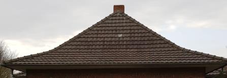

    kann mir ein Dachdecker von euch mal erklären warum dieses Dach im unteren Bereich so einen Bogen macht? Es handelt sich hier um einen Bungalow mit ausgebauten Dach darauf. Wenn Google mich nicht anlügt ist das ein Walmdach. Ich frage mich nur warum macht das Dach so einen Bogen?
    Wäre nett, wenn mir das mal einer erklären könnte. Das Haus ist aus 1962.
    Und: Diese Krümmung zu begradigen, bedeutet das einen neuen Dachstuhl zu zimmern?
    Danke.

    Das ist absichtlich so gebaut. Wenn du es anders willst muss der Dachstuhl neu.

    Ok, dachte ich mir. Aber warum wurde das so gebaut. Aus technischen oder optischen Gründen?

    Sieh mal nach wo die Sparren am Fußpunkt aufsitzen-
    Das wird sicher eine Fußpfette über der Mauer sein.
    Wenn der Fußpunkt der Sparren nach außen verschoben wird müßten diese
    entweder auf die Mauern überragenden Deckenbalken oder einer Drempelwand aufliegen.
    Deine jetzige Dachkonstruktion bekommt den Dachüberstand mit relativ geringen Mitteln hin-
    auch wenn’s heute nicht so modern ist

    gugl mal mal nach Pagode, Pagodendach usw. Der Erbauer war offensichtlich Asien-Fan...
