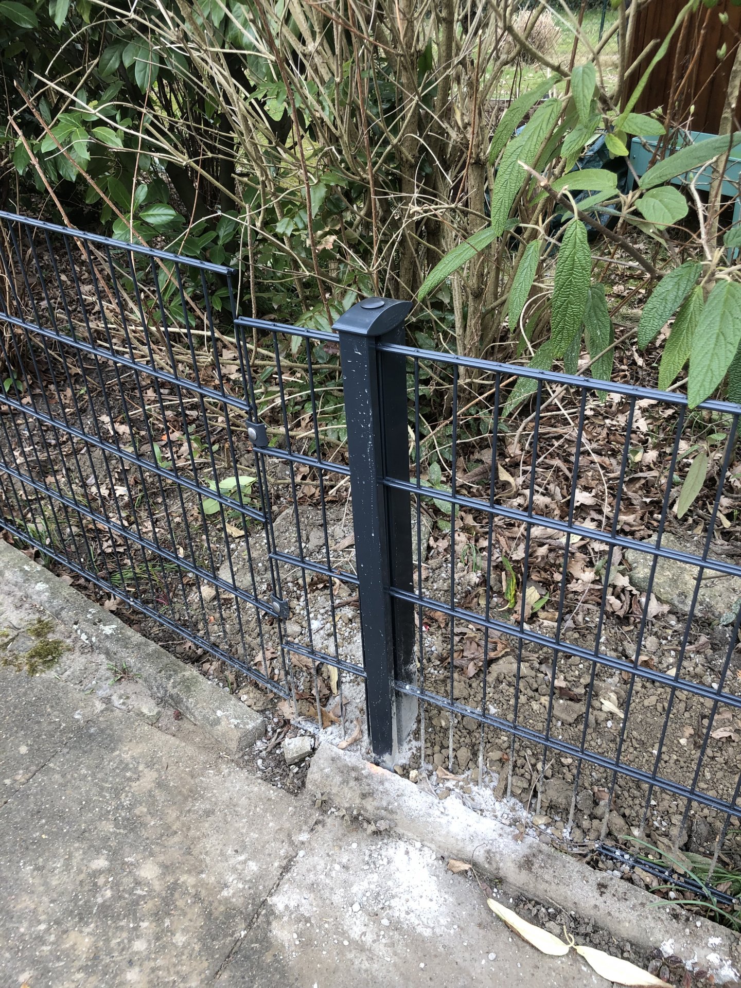

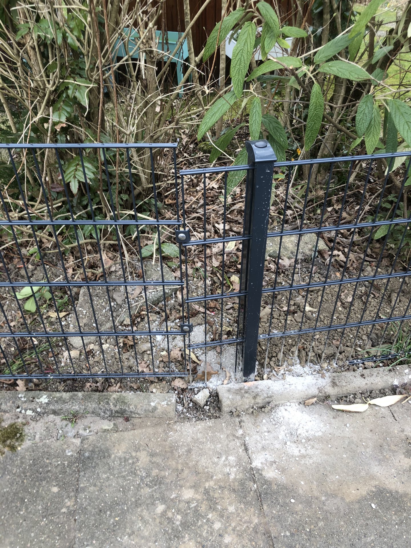

    wir haben um unser Eckgrundstück (leichtes Gefälle) einen Stabmattenzaun setzen lassen. An einer Stelle kurz vor einer Biegung sind die Elemente nicht im Pfosten (siehe Bilder). Wurde hier gepfuscht-oder geht es nicht anders?
    Ich habe den Landschaftsgärtner darauf angesprochen, er meint nur, dass es dafür ja die Verbindungselemente gebe. Für mich sieht es so aus, als sei der Pfosten nicht richtig gesetzt worden.
    Hat hier jemand Erfahrungen und kann mir sagen, ob man dies auch hätte so machen können, dass jeweils die Elemente im Pfosten landen? IMG_5592.jpeg IMG_5591.jpeg

    Genau so sieht es aus.
    Hat der Typ, wenigstens einen roten Kopf beim Lügen gehabt?

    Konnten die "Zaunerrichter" wenigsten deutsch?
    Musstest du etwas dafür bezahlen oder ist es das Baumuster?
    Der Höhenversatz ist wie viel? Und du wolltest unten keinen Platz lassen das der Fuchs durchkommt?

    Sieht in mehrfacher Hinsicht bescheiden aus. Das kann der Handwerker gleich richten wenn er die zementverschmierten Teile Pfosten und Feld austauscht.
    Ein Pfosten verträgt bis zu einem gewissen Winkel einen Winkelversatz zwischen ankommenden und abgehenden Zaunfeld. Wenn das nicht ausreicht, kann man eine Matte auch nach einseitigem Einschneiden eines Querdrahtes auch auf den gewünschten Winkel biegen. Ggf. muss man ein gekürztes Feld dafür einplanen und einen Pfosten mehr.
    Geplant scheint hier allerdings wenig bei der Ausführung worden zu sein. Die gewählte Ausführung der Pfosten ist auch schlecht für die Anwendung mit Höhenversatz geeignet.

    Hallo, danke für die Rückmeldungen. Vorab: Es war ein deutsches Unternehmen, welches offizielle beauftragt wurde. Also nicht über irgendwelche DIY-Portale.
    Die Zementreste habe ich bereits weggemacht. Ich kann auch damit leben, dass unten kein Platz ist. Das Gesamtergebnis sieht eigentlich soweit ganz gut aus. Wir haben ein Eckgrundstück mit etwas Gefälle mit ca.50 Meter Zaun. Das Foto ist auch eine Nahaufnahme...Mich stört wirklich nur sehr, dass hier der Pfosten nicht mittig/bündig ist und beide Elemente dort hineingehen...
    Kann dieser Mangel nachgebessert werden, oder muss hier komplett ausgetauscht werden?

    Wie gesagt, die gewählte Pfostenart erlaubt nicht ankommendes und gehendes Ende auf zwei Höhen zu haben. Das geht nur mit Pfosten wo die Matte vor dem Pfosten sitzt und nicht wie bei Dir im Pfosten.

    Musst du längeren Pfosten an entsprechender Stelle verbauen lassen.
