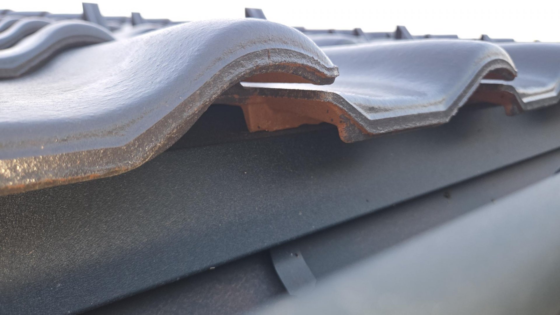

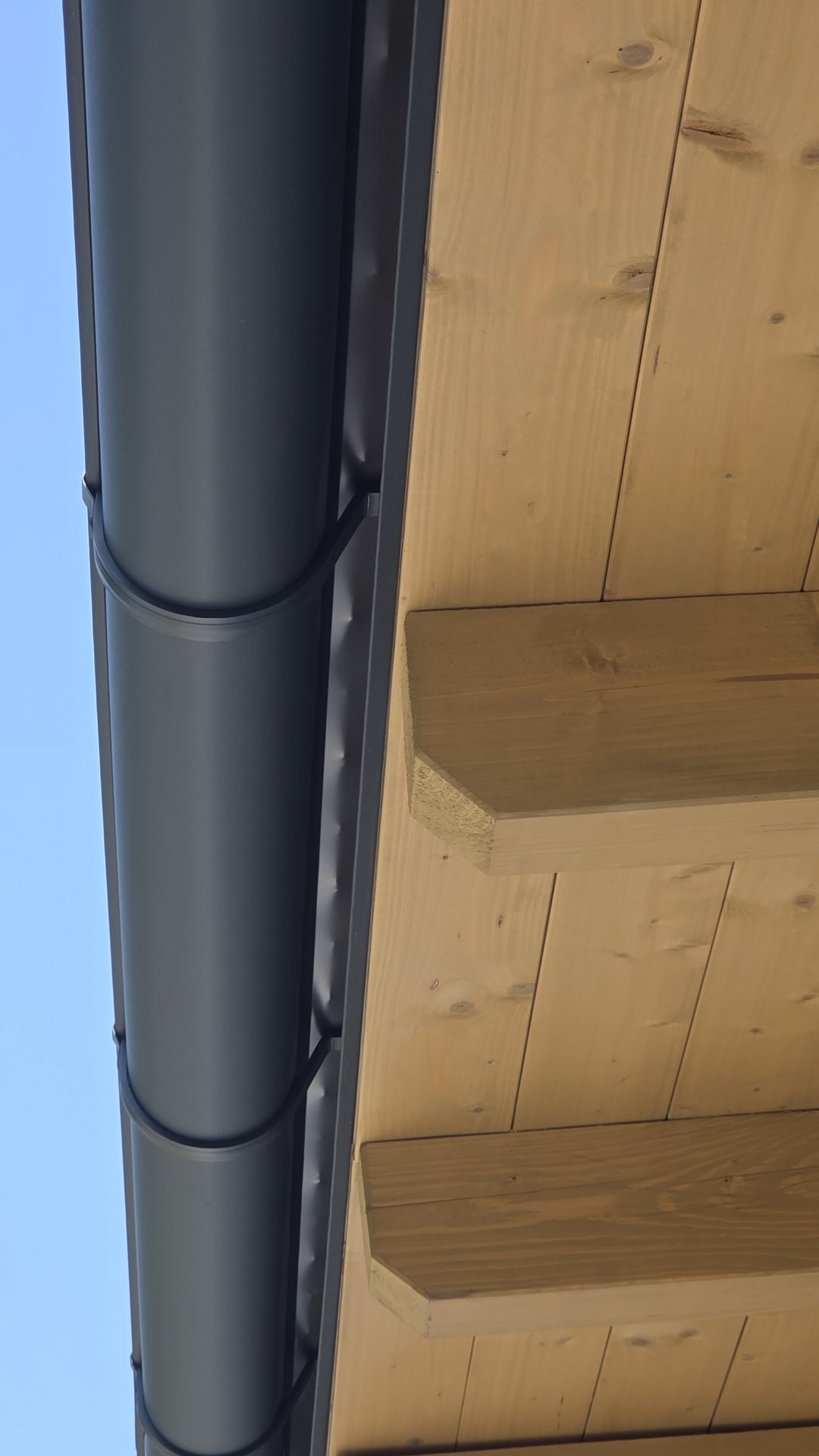

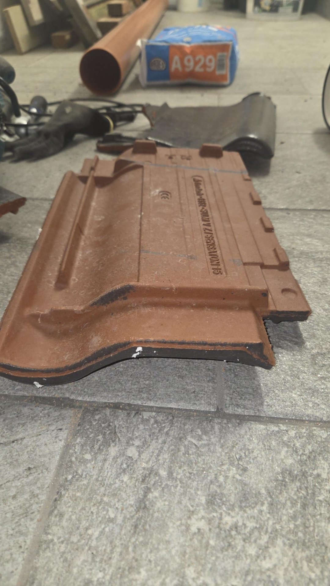

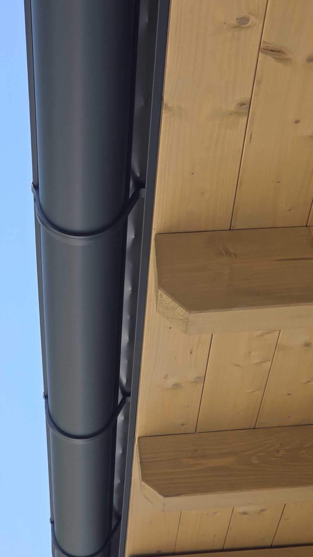

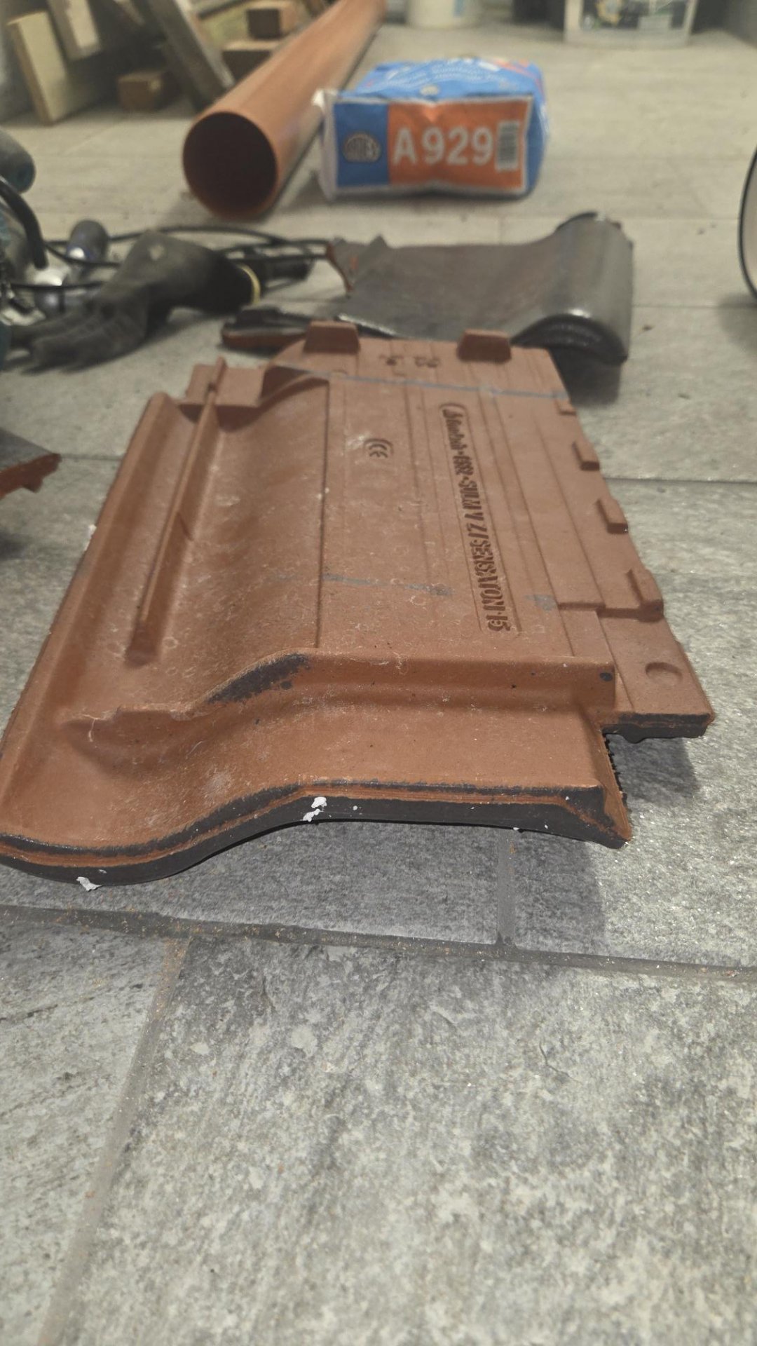

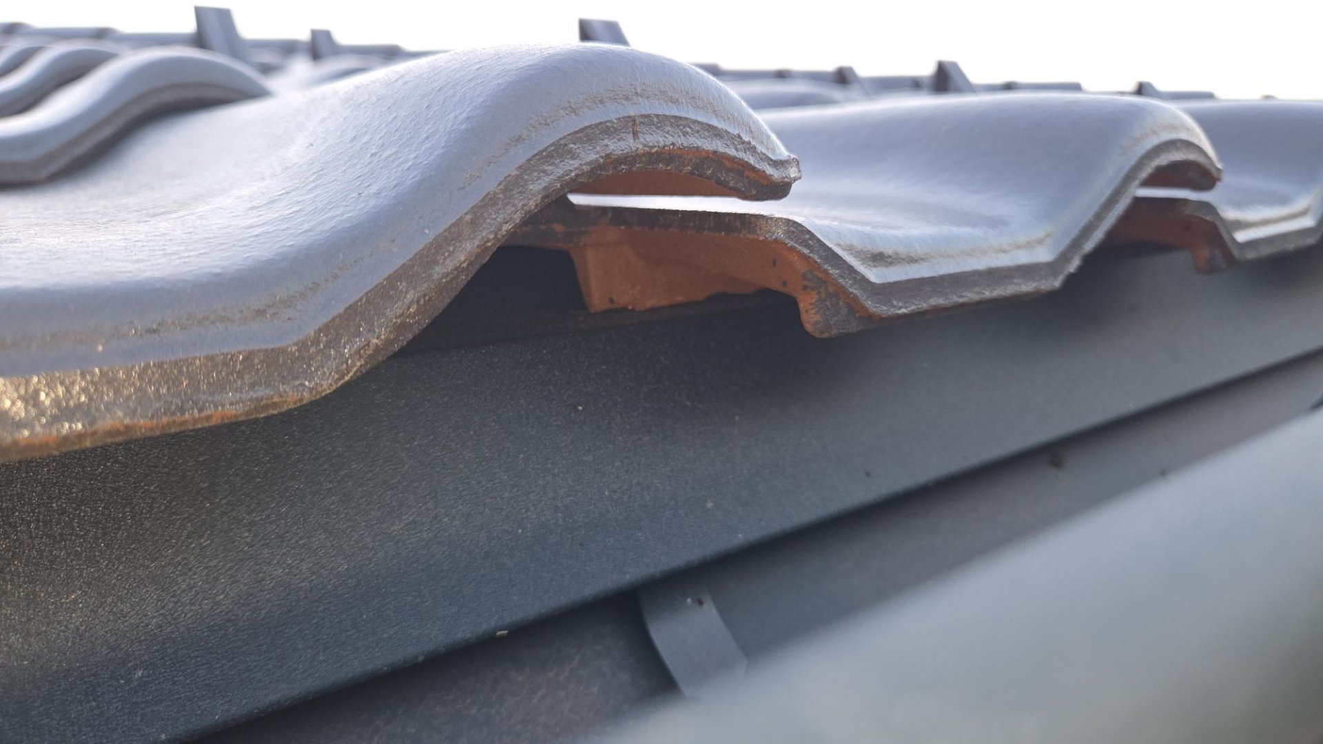

    Hallo, wir haben dass Dach erneuern lassen und es wurden einlaufbleche unter den Ziegeln zur Dachrinne montiert. Der "Steg" der Dachziegel liegt aber am Einlaufblech, wodurch man von unten nun so eingedruckte STellen sieht.
    Lt. Verlegungsblatt stehen die Dachziegel weit genug in die rinne rein. Bin eigentlich nur unsicher ob das jetzt so passt und einfach so ist, oder da doch wo ein Fehler beim verlegen gemacht wurde?

    Nee, das passt so. Hätte man besser machen können, aber das ist so völlig in Ordnung.

    Für mich sieht es so aus als ob das Einlaufblech zu kurz ist. Aber das Foto oder mein Blick können täuschen.
