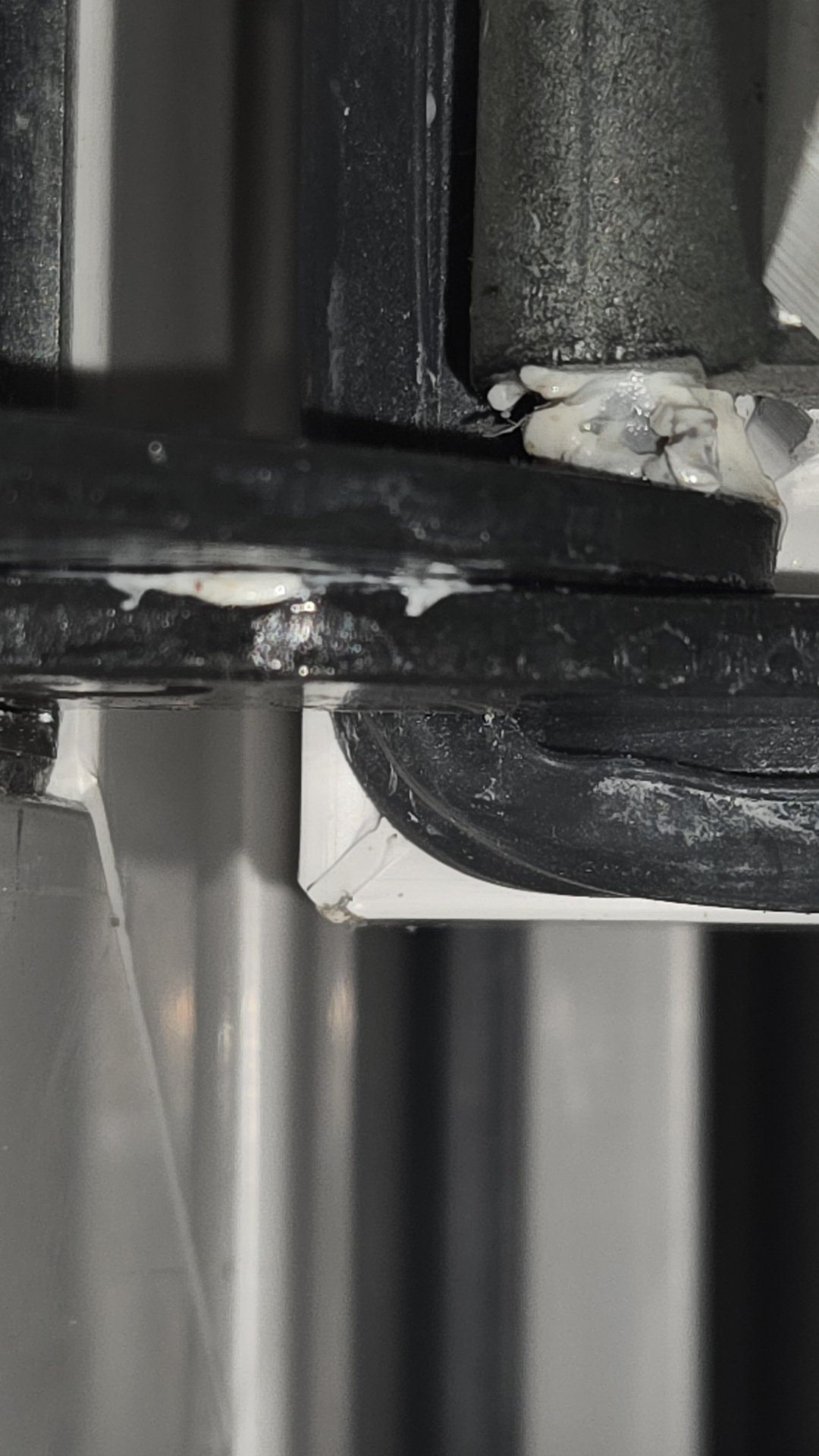

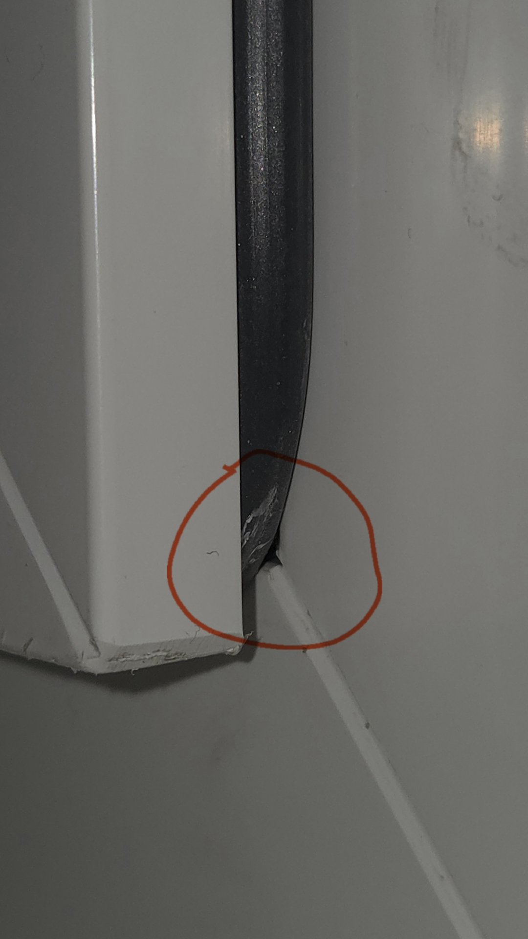

    Hallo, habe eine Frage zu den Dichtung bei neuen Fenstern, 3fachglas, 3 Dichtungen, Markenfenster.
    Man sieht hier innen an den Ecken dass die Dichtung die Ecke vom Rahmen nicht ganz überdeckt. Ist eigentlich bei allen so. Gibt's dafür eine Toleranz, also sprich darf das so sein?
    Ich kann natürlich nicht auf die mittlere Sichtung schauen wie die abschließt ob es hier das gleiche ist. Kondensat konnte ich im Rahmen keines feststellen jetzt im 1. Winter.
    Ich denke es liegt am Verlauf der Dichtung da sie in der Ecke "kürzer" verläuft, oder?
    Danke.

    Hallo, die Dichtung ist von Hand eingezogen. An den Ecken nicht genügend gestaucht.
    Kann man noch nachbessern zur Ecke schieben und mit Sekundenkleber Fixieren.Oder die Dichtung auf Gehrung schneiden ggf.(Neu).Alle Fenster also Reklamation.
