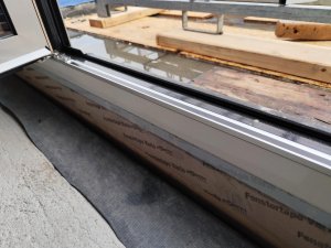

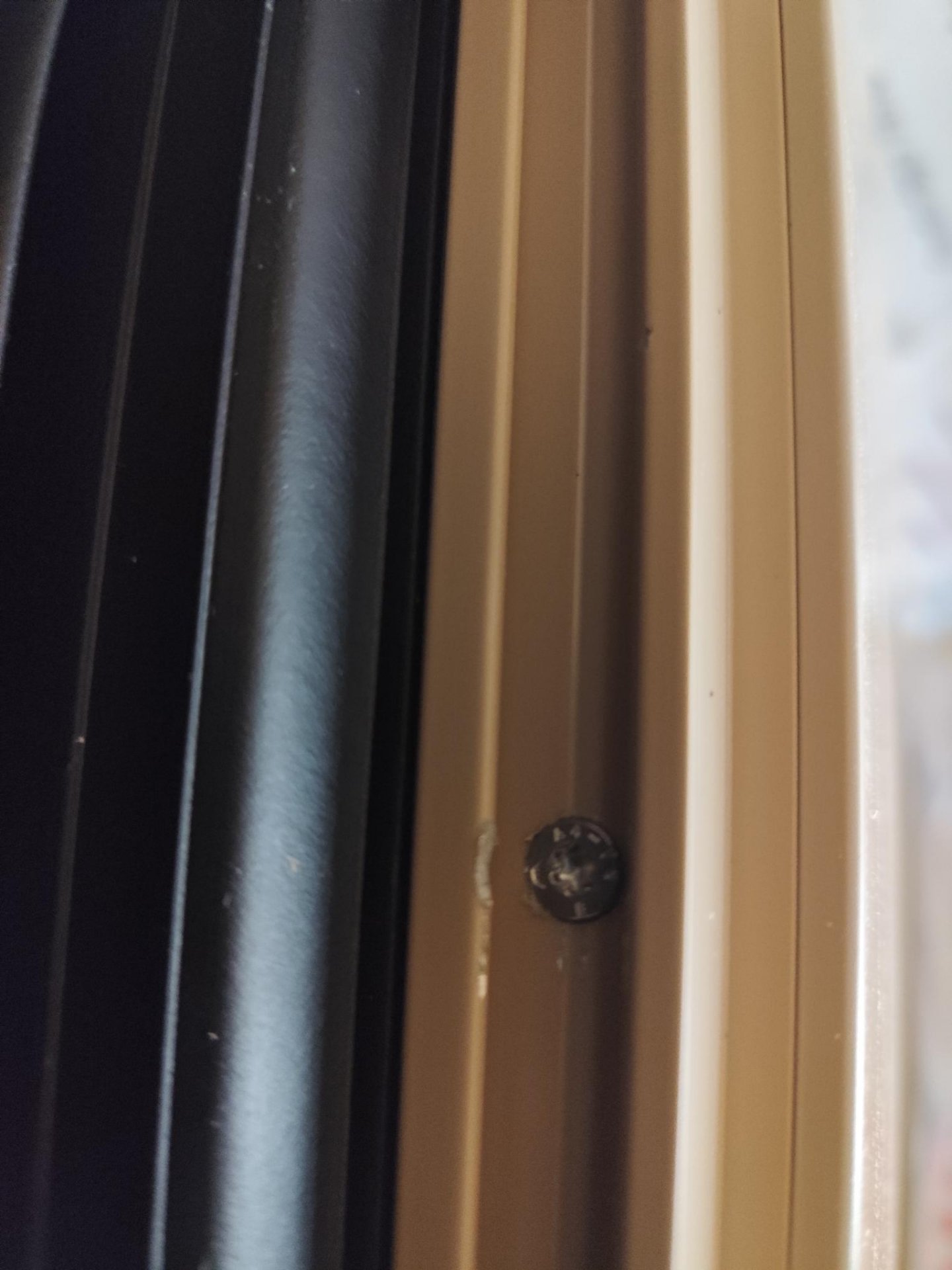

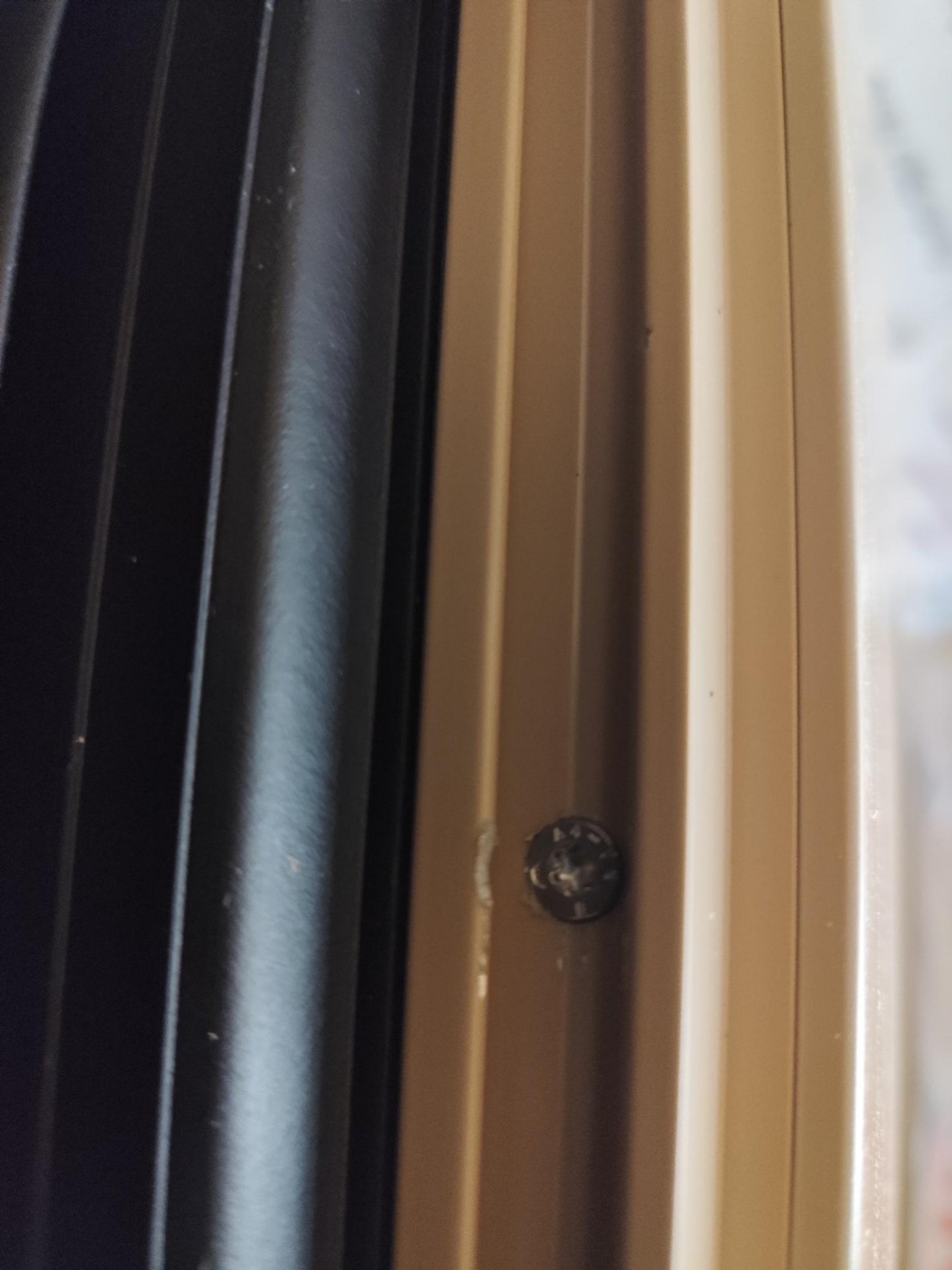

    und danke an Alle für den weiteren Input ....genau wie "derSchreiner" beschrieben hat... ist es abgelaufen.
    Auf den ersten Blick ist es uns nicht aufgefallen.
    Im Anhang habe ich noch weitere Bilder.....
    Die Fenster sind mit Schüco Profilen bei der Firma Deka in Bielefeld produziert worden.
    Die Fenster machen eigentlich einen guten / hochwertigen Eindruck , leider im Detail unnötige Schlampereien.
    Siehe Bild 1...hier wurden die Schrauben wohl mit einem zu kurzen Bit verschraubt und die Leisten beschädigt. Auch wenn die Leiste innenseitig liegt, ist das einfach unnötig.

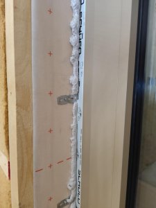

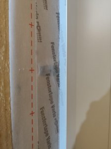

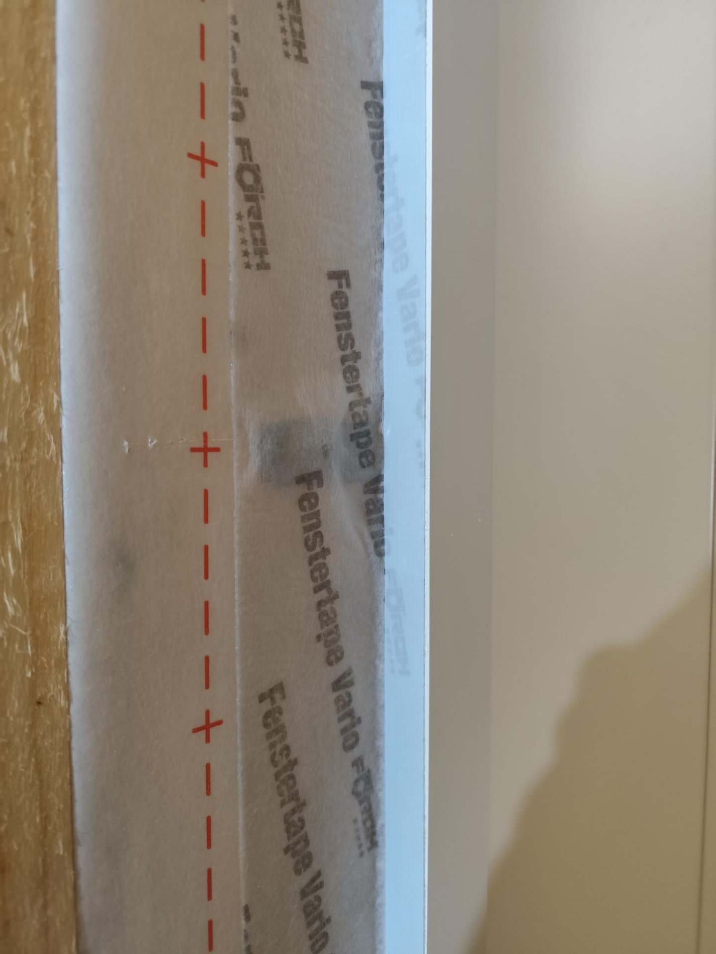

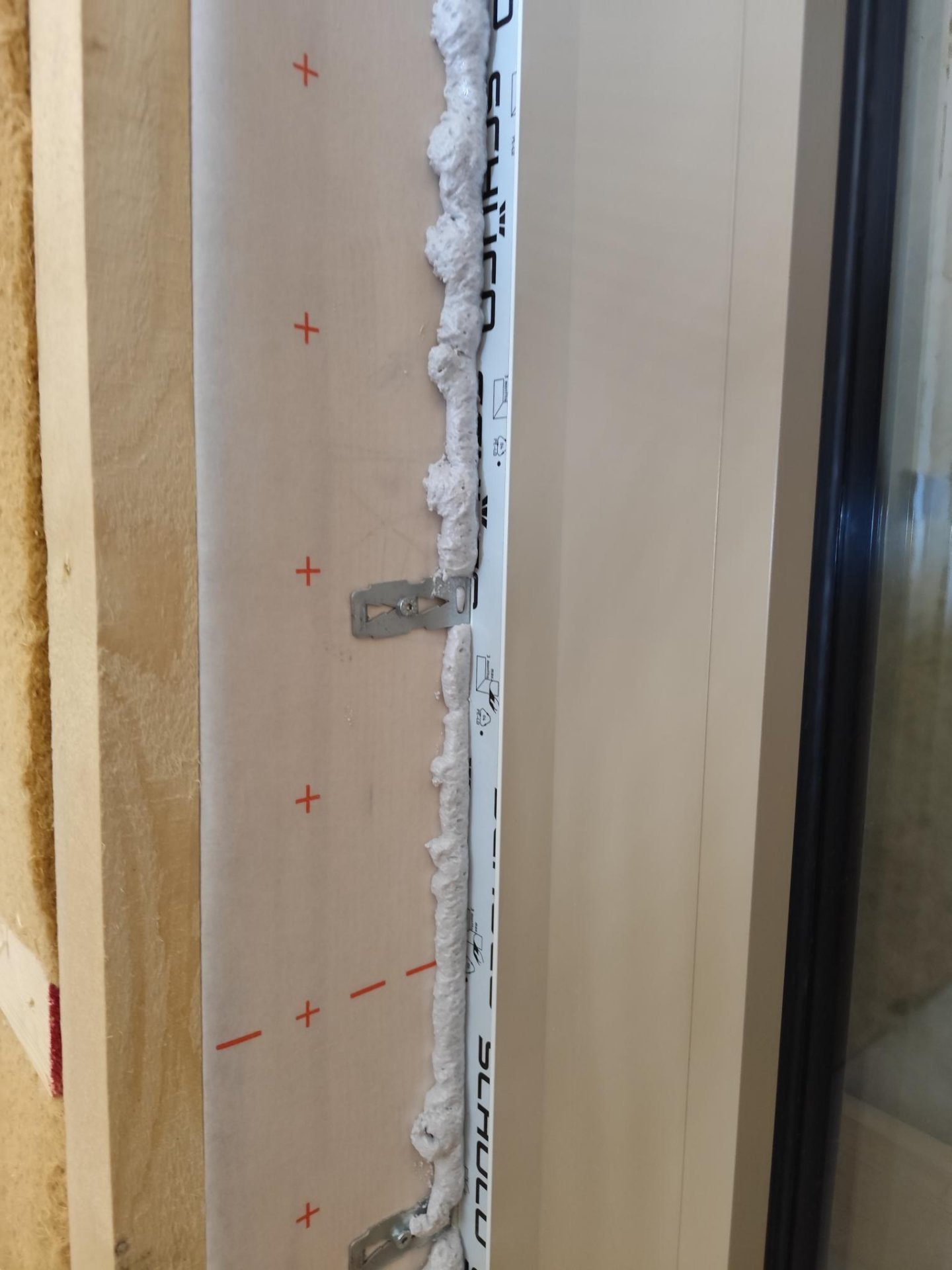

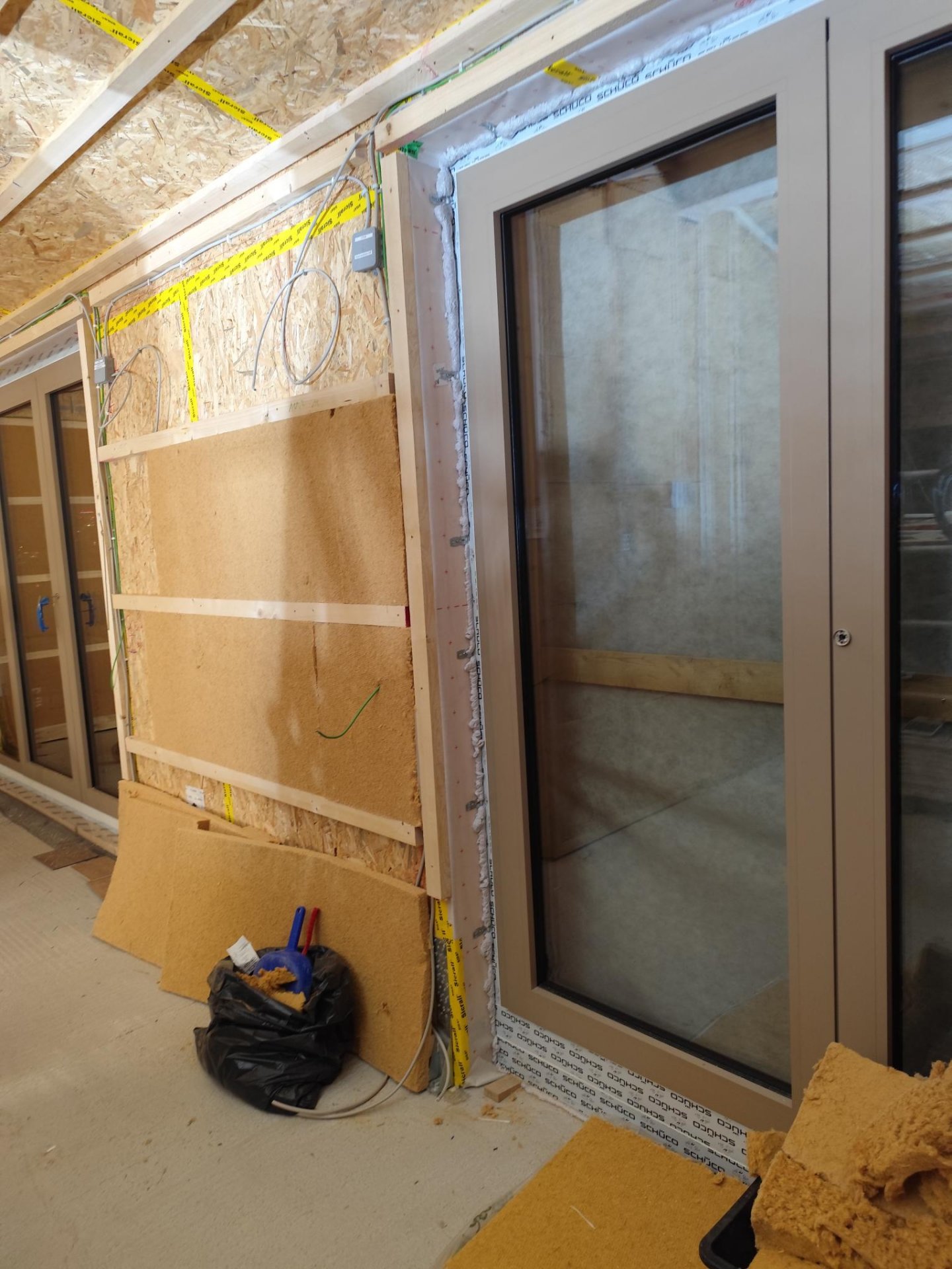

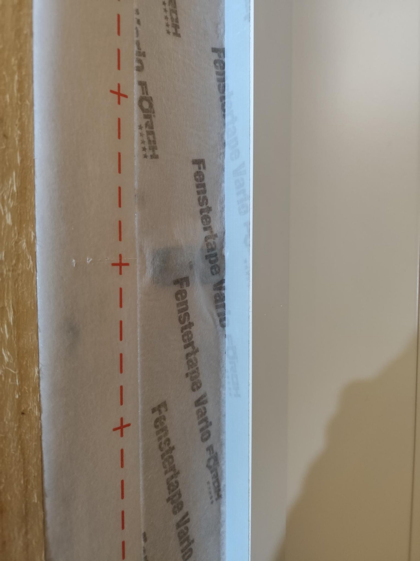

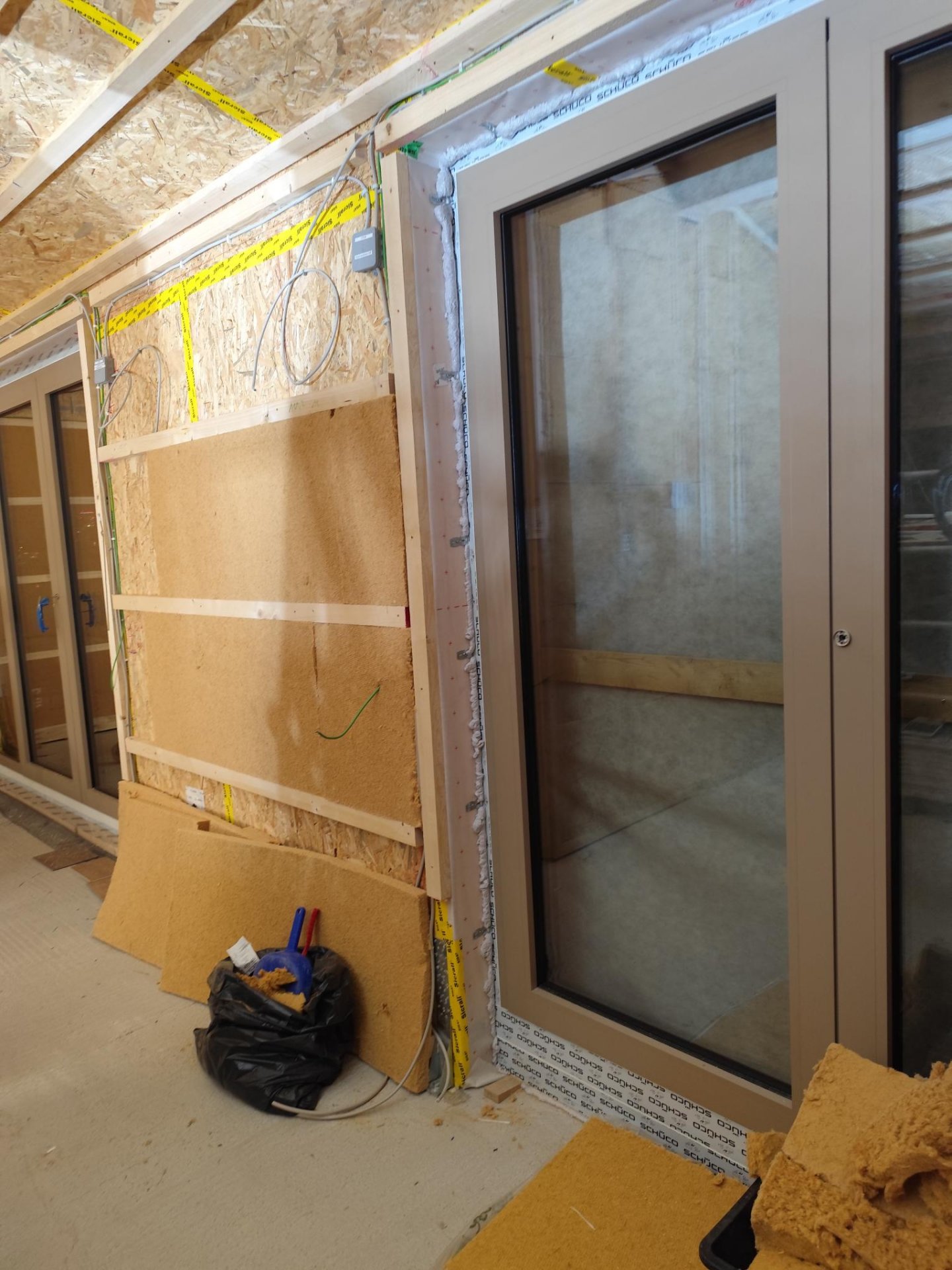

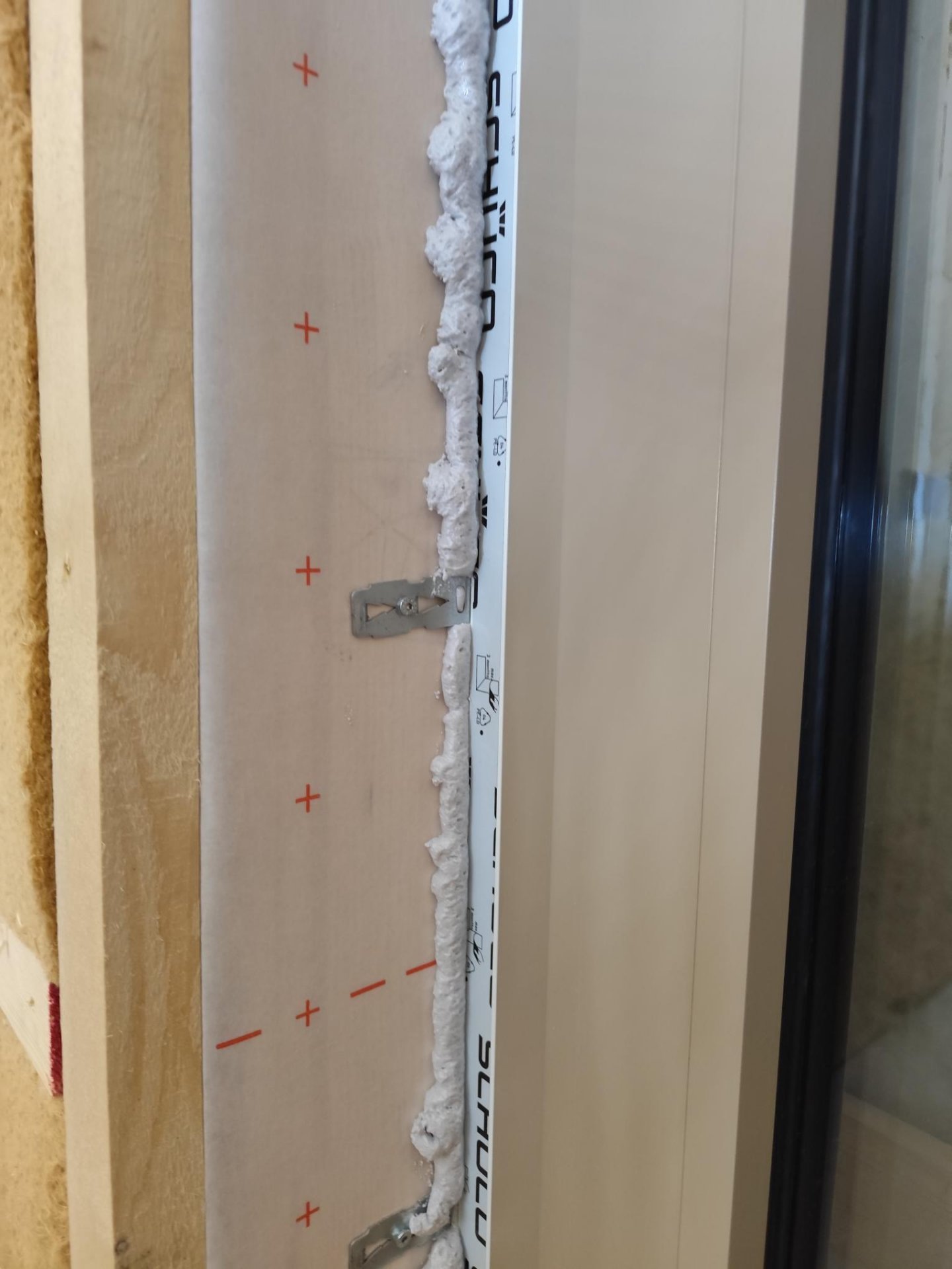

    Des Weiteren habe ich auch die Montage fotografiert. Die wurde wie folgt ausgeführt...
    - Verschraubung via Montage-Einschlaganker
    - Ausgeschäumt
    - danach mit Förch DIchtband Duo abgeklebt (die Montageanker sind damit ebenfalls abgedeckt) Details siehe Bild
    - Aussenseitig wurde ein Kompriband angebracht
    Was ist eure Meinung zu dieser Einbau-Variante ?

  14. #34 Fabian Weber, 09.01.2025
    16.430
    6.558
    Einbau sieht top aus.
    DerSchreiner gefällt das.

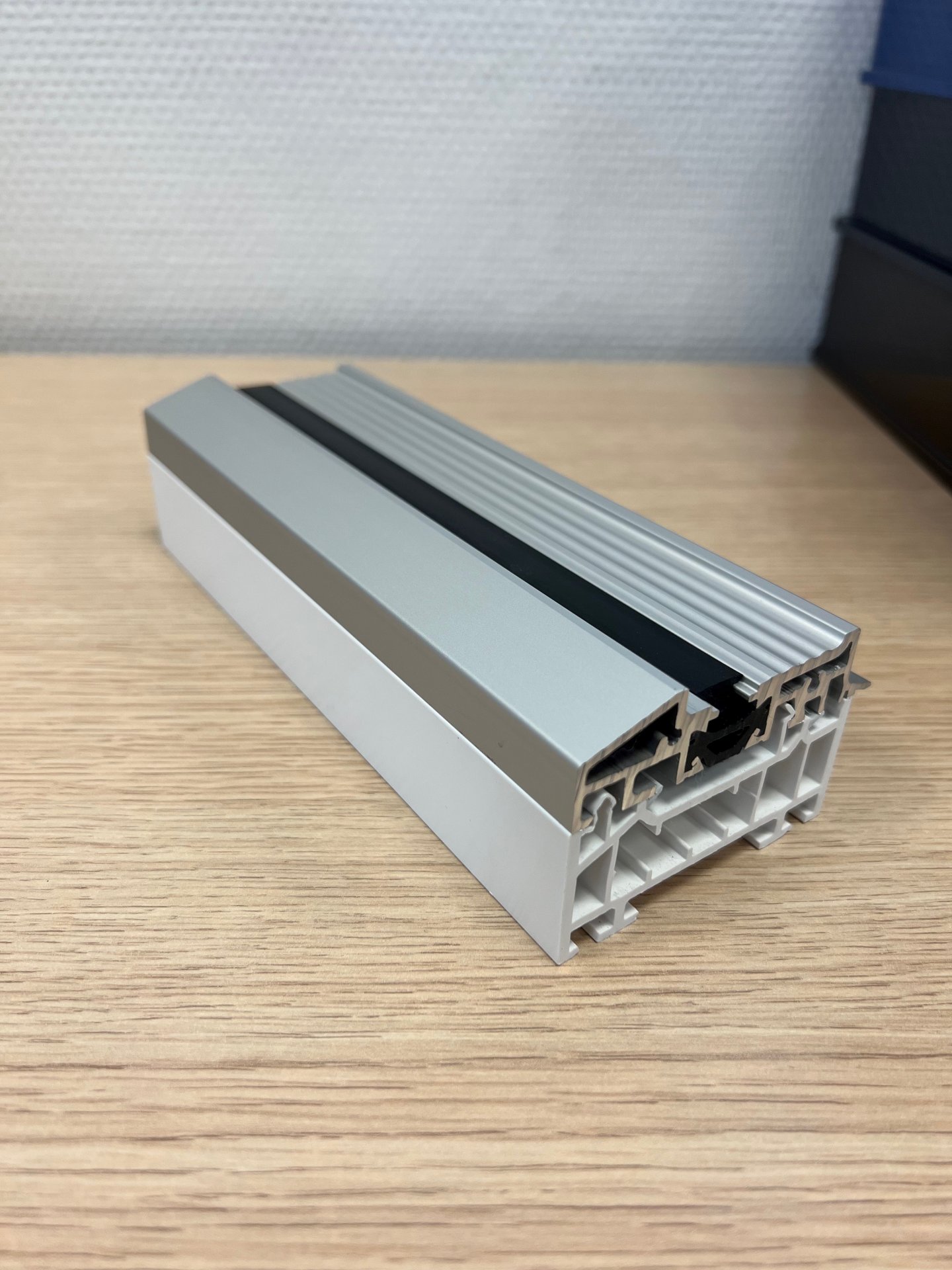

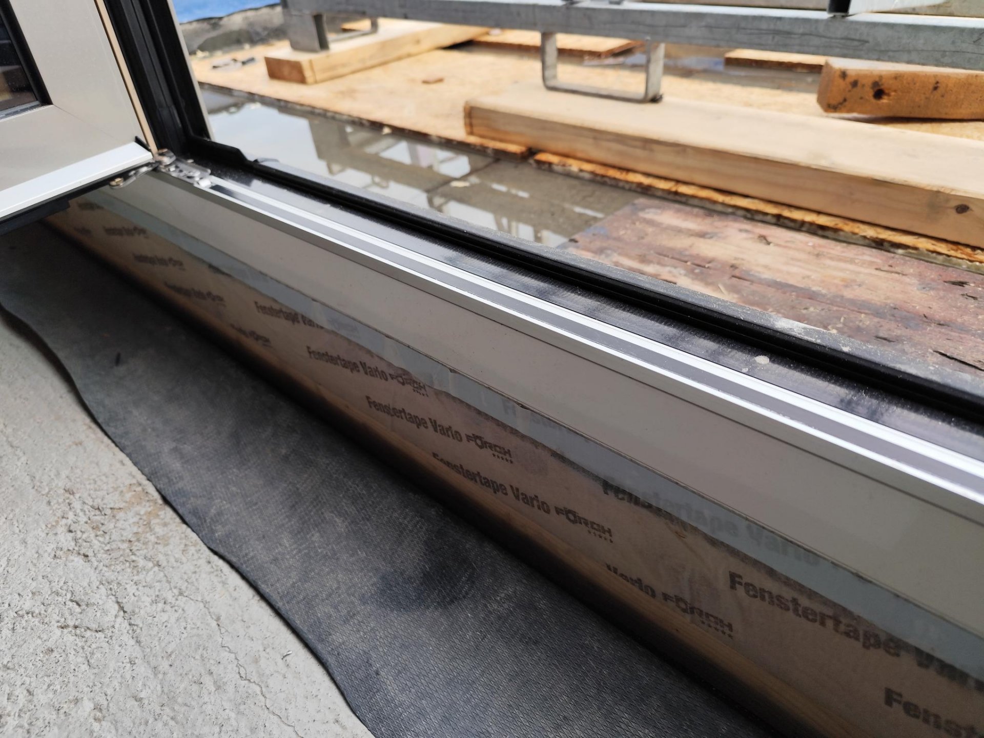

    was ich noch nicht erwähnt habe ist die Niedrigschwelle ....

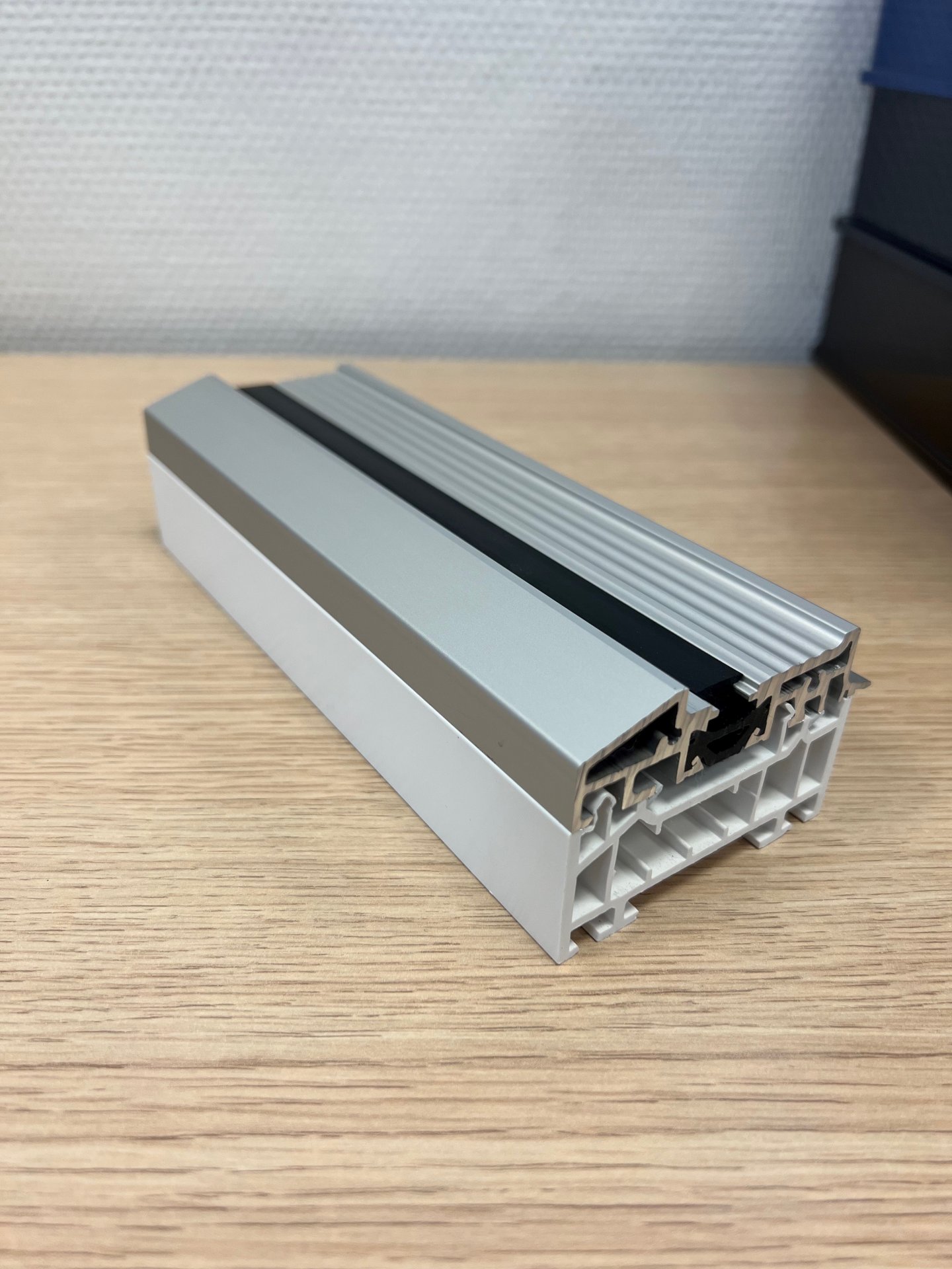

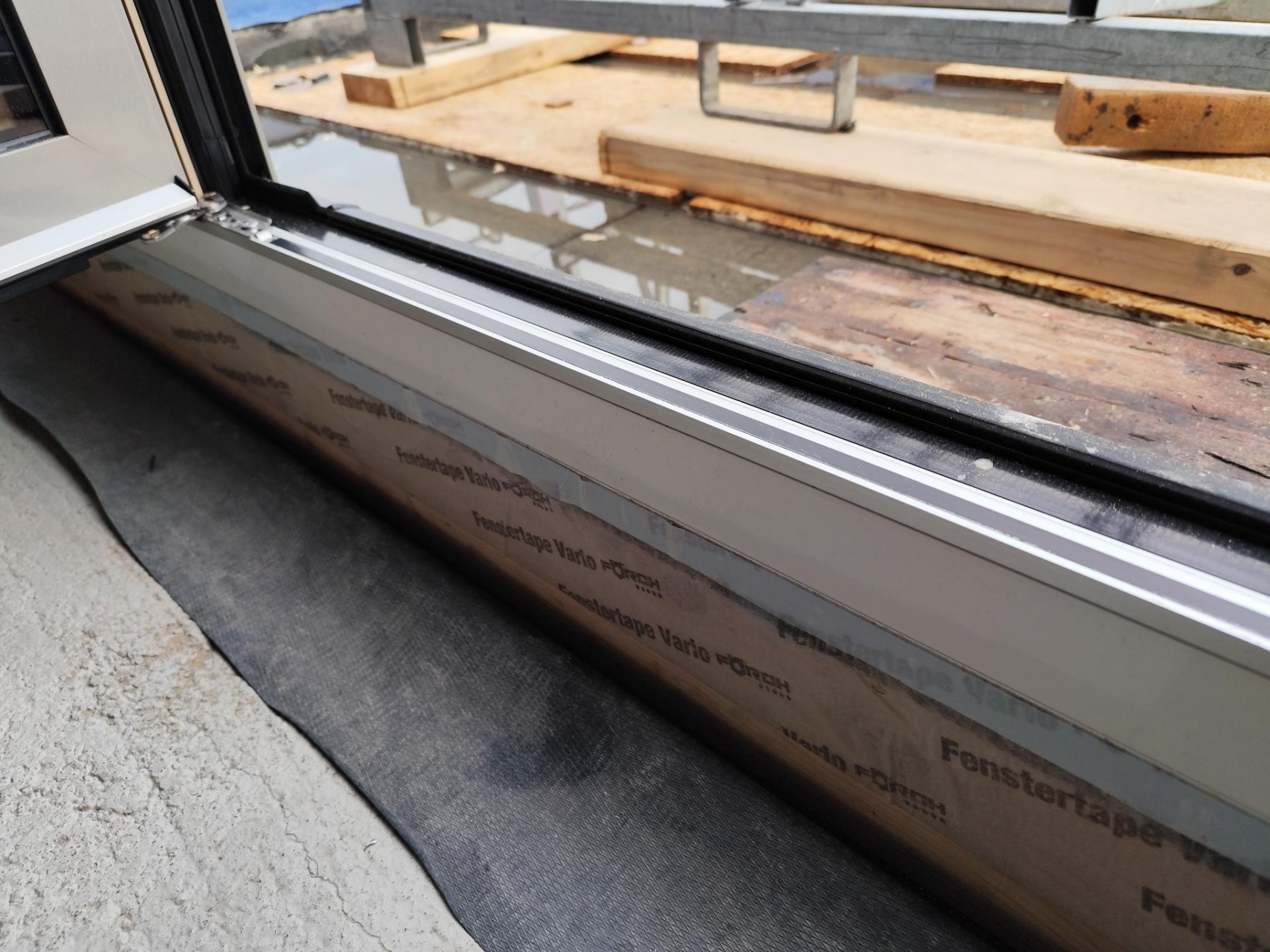

    Im Vorfeld habe ich ein Musterfoto erhalten (siehe Anhang) ...Ausführung Schwelle in Alu.
    Die ausgeführte Schwelle (siehe Bild 2) ist eine Gummi-Variante
    Für mich als LAie ist das auf den ersten Blick natürlich eine minderwertige Ausführung Gummi vs . Alu
    Wäre super wenn ihr mir hierzu auch noch Input geben könnt....

  20. #40 DerSchreiner, 10.01.2025
    DerSchreiner
    DerSchreiner
    07.05.2021
    1.392
    693
    Schreiner & Holztechniker
    dann würde ich knallhart den kompletten Rest erstmal ab jetzt Einbehalten, bevor alle Fehler nicht behoben worden sind..
    @profil jetzt kannst noch 50% mit auflisten :D
    an den TE: ich sehe keinen Zusammenhang von der bemusterten Schwelle mit der was eingebaut ist ! Ist also eine andere Schwelle
