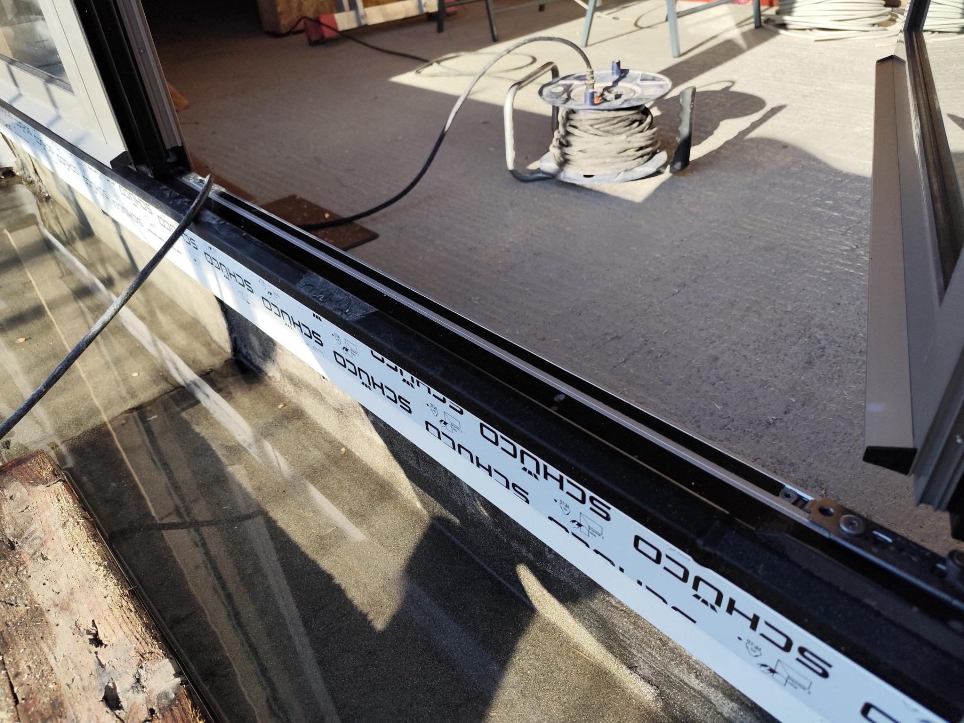

    mach mal ein bild von außen

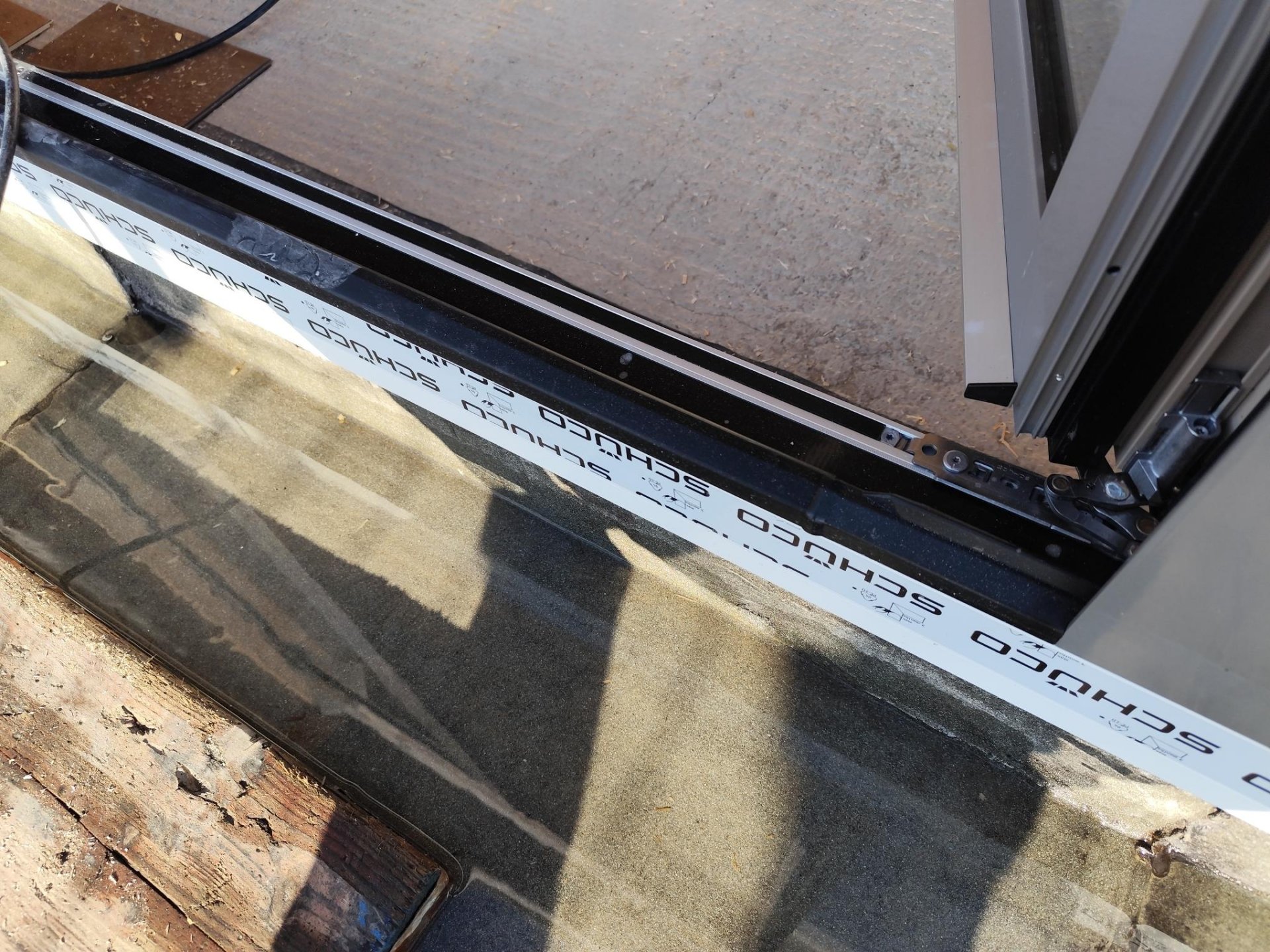

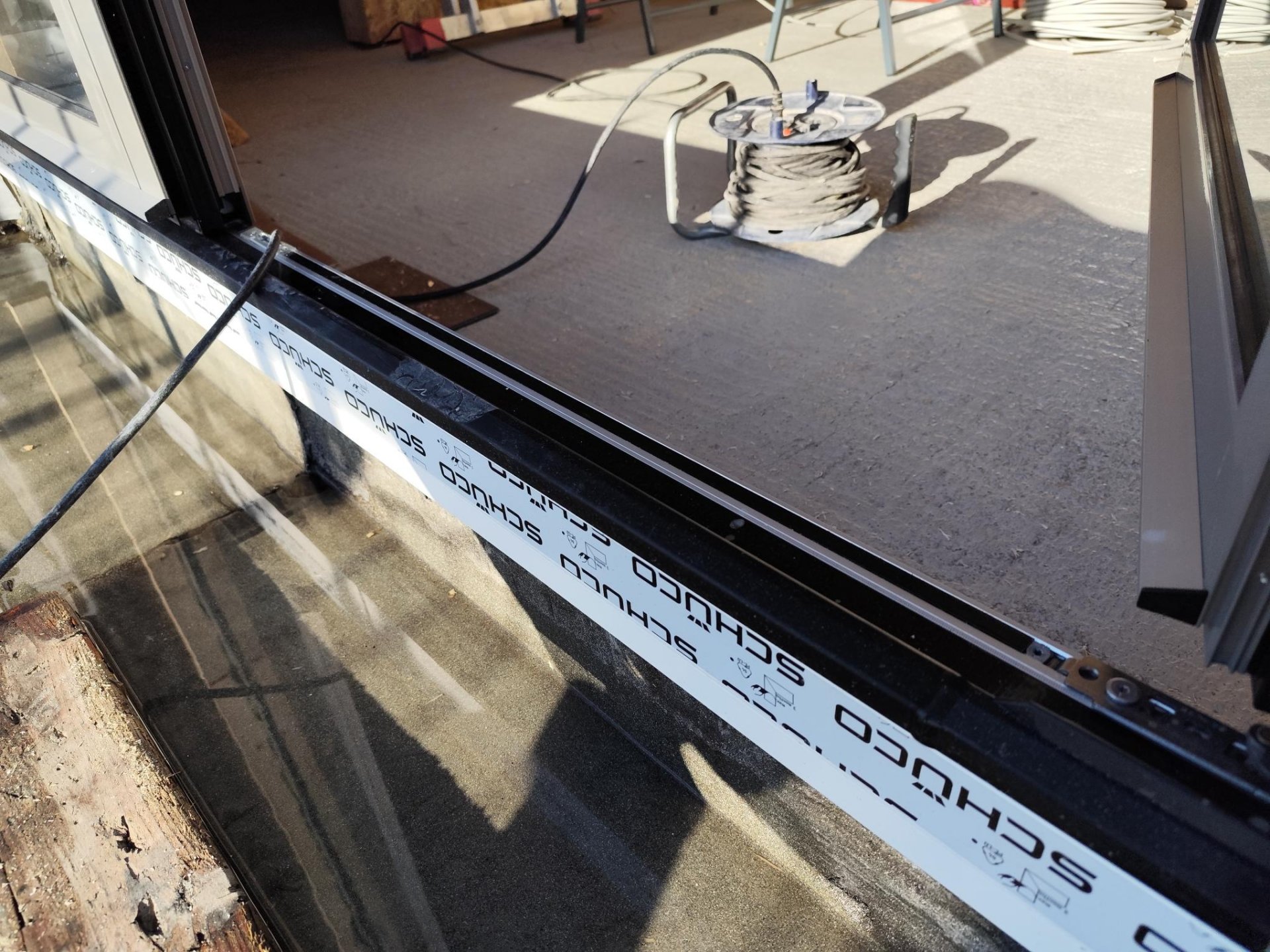

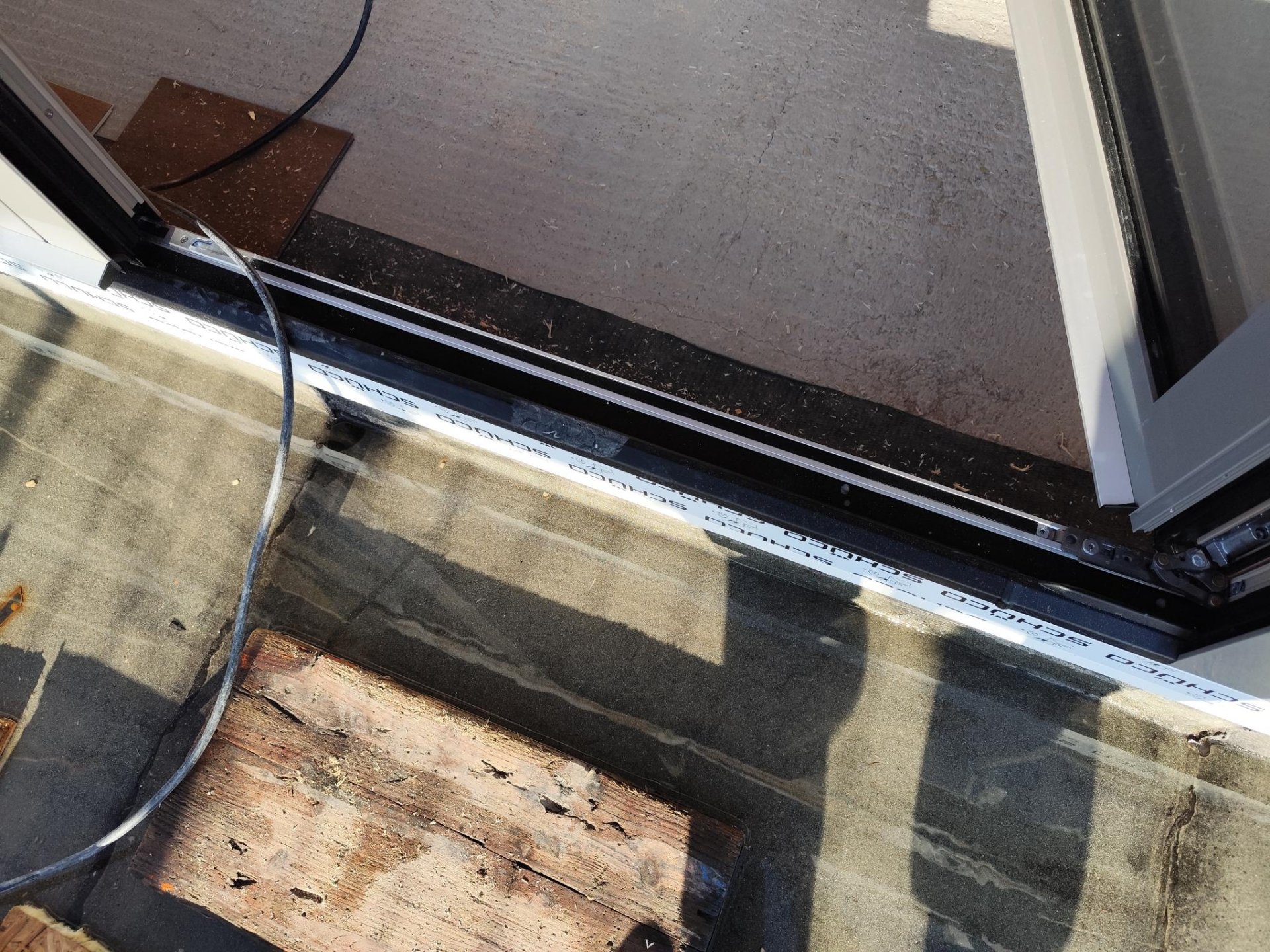

    anbei ein paar Bilder von der Schwelle (aussenseite)..... ich hoffe man kann etwas erkennen
  3. acii
    acii
    07.04.2021
    314
    17

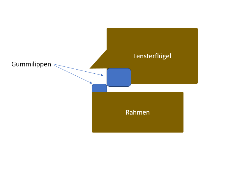

    habe eben auch mal geprüft wie die Abdichtung ist ... also wie der Flügel gegen die Gummilippe von der Schwelle anschlägt.
    Die zwei Gummilippen berühren / überlappen nur wenige Millimeter..... vermutlich sitzt der Flügel zu hoch im Rahmen ???
    Zum besseren Verständnis habe ich mal eine Skizze angefertigt.....
    Die Feinjustierung der FEnster ist noch nicht erfolgt.... sofern das hier eine Rolle spielt ??

    In die Alu Schwelle kannst du keine Verriegelung und auch nicht das Drehlager integrieren. Die ist für einen normale Türe und nicht für eine Fenstertüre gedacht.

    danke für die Info, solche Infos hätte ich jetzt von meinem Fenster-Installateur im Vorfeld erwartet :-(
    Die Gummilippe an der Schwelle macht keinen schlechten Eindruck , jedoch ist das später eine Mietswohnung und wie behutsam die Mieter darüber maschieren , kann man sich ja vorstellen
    JEtzt mal abwarten, was die REaktion ist von Deka ...ich halte Euch auf dem Laufenden
    DAnke nochmals für all euren Input !!!!

    Klarer Fall von Birne bestellt, Apfel geliefert (wenn Birne im Auftrag stand).
    Du meinst: mit der Flachschwelle ginge nur Dreh, kein Drehkipp (?)
    Ich bin nicht sicher, wie weit das generell gilt (es gibt schließlich unzählige verschiedene Profile). Wenn es beim gewünschten Produkt diesen Ausschluß gibt, muß der Lieferant auf diesen Umstand hinweisen. Eigenmächtig die Schwelle zu ändern, ist außer schlechter Kundenkommunikation auch Nahrung für Anwälte.

    Wenn man den Unterschied zwischen einem Fenster und einer Türe kennt weis man es.

    Gewöhnlich bestellt man eine Fenstertür Typ... Farbe... Glas... mit Schwelle 20mm ohne das genau definiert ist was das für eine ist.
    Nicht selten sind "Muster" in Ausstellungen " oder "Bilder" in Prospekten seit Jahren veraltet... nur weil Technische Änderungen (Verbesserungen) gibt, bedeute das nichts... außer man hat genau die Schwelle Typ xy nachweißbar bestellt...was aber nur selten der Fall sein dürfte.
    Ja es gibt schwellen die bei (vielen) Haustüren und Fenstertüren passen... aber es gibt auch unterschiedliche Schwellen für unterschiedliche Fenstertüren für z.B. bestimmte verdeckt liegenden Beschläge... es gibt inzwischen so viele Typen.

    das Ärgernis ist nur, dass ich im Vorfeld noch ein genaues Muster angefragt habe und Deka uns dieses Foto gesendet hat.
    Hätte ich irgendwelche Billo-Fenster im Internet bestellt ok , aber von Deka erwarte ich hier schon mehr

    beim nächsten mal die Ausführungszeichnungen verlangen.
