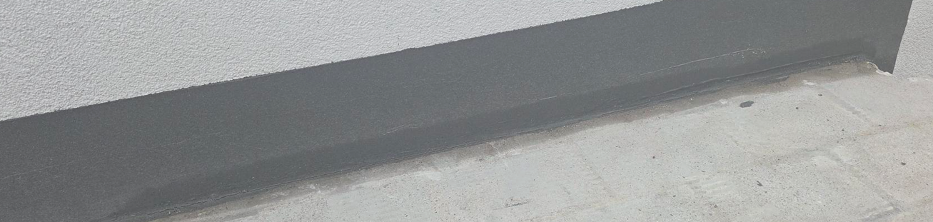

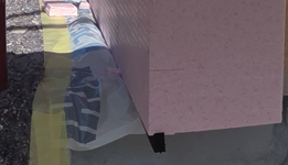

    Hallo! Habe ein Frage zu Feuchtigkeit im Sockelbereich unserer Fassade im Terrassenbereich. Haus wurde letzte Jahr gedämmt. Im Sockelbereich wurden Sockeldämmplatten verwendet und an der Aussenseite richtung terrassenboden mit Kompriband versehen (am Foto sichtbar).
    Nach dem verputzen wurde im Sockelbereich dann noch eine 2K Dichtschlämme aufgetragen.

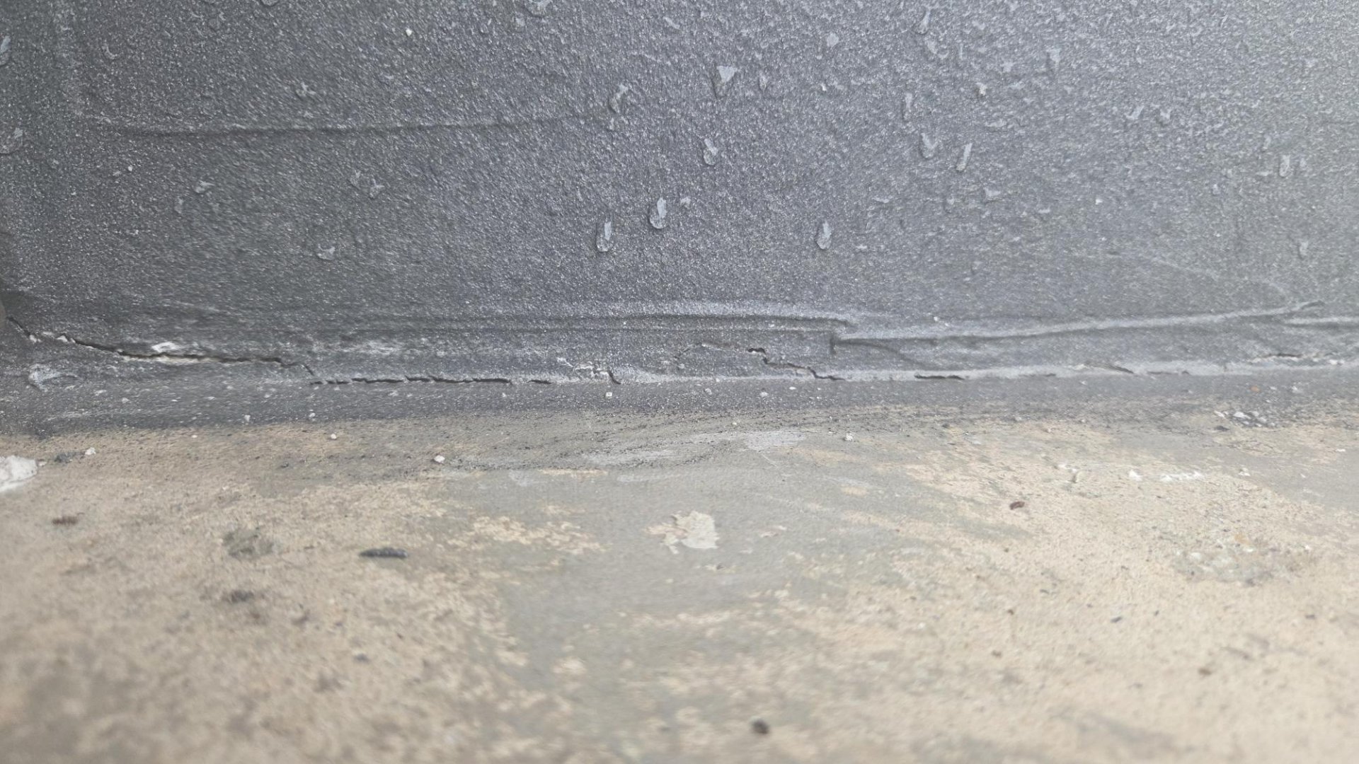

    Nun musste ich aber feststellen dass sich einerseits Risse gebildet haben zwischen 2K abdichtung und Terrassenboden andererseits dieser Bereich im Sockel aber auch etwas feucht aussieht.
    Es hieß dass diese Dichtschlämme wegen Spritzwasser im Sockelbereich notwendig ist. Ist das somit richtig ausgeführt und ein "normales" verhalten oder etwas falsch gemacht? Danke

    Wurden die Pflastersteine vor den Dämmarbeiten entfernt?

    Nein, das sieht VL. So aus am Foto. Das ist die betonierte Terrasse, endbelag fehlt noch. Früher waren da Fliesen. Die würden vor dem Anbringen der dämmung abgetragen/entfernt.

    Stimmt, ist Beton. Hab mich verschaut, sorry. Beton geht bis an die Hauswand?

    Ja, Terrasse ist 50 Jahre alt und wie sie war, da würde nichts geändert.

    Boa @joker666 lass dir doch nicht alles aus der Nase ziehen!
    Was kommt da noch für Belag auf die Terrasse?
    Hat die Terrasse mind. 1,5% Gefälle von der Wand weg?
    Die Dichtschlämme auf dem Sockelputz des WDVS sollte eigentlich verhindern, dass Feuchtigkeit in den Sockelputz eindringen und dort im Putz kapillar aufsteigen kann. Das hat offenbar nicht funktioniert. Wasser, welches auf der Terrasse steht, dringt durch die Risse in das WDVS ein und durchfeuchtet von unten/hinten den Sockelputz. Das macht dann die Flecken. Später wird es auf diese Weise zu Salzrändern (Wolkenbildungen) entlang der Ränder der Wasserflecken kommen.

    Ich würde das vor dem Endbelag nicht einfach so lassen. Wenn zwischen Terrassenfläche und Sockelabdichtung schon Risse sichtbar sind, liegt der Verdacht nahe, dass dort Wasser stehen oder eindringen kann. Wichtig wäre aus meiner Sicht erstmal: Hat die Terrasse genug Gefälle vom Haus weg und wie wird der spätere Belag angeschlossen? Sonst überdeckt man das Problem nur und sieht es später erst wieder am Sockel. Die ausführende Firma würde ich damit auf jeden Fall nochmal konfrontieren.

    Danke für die Antworten. Mittlerweile auch mit der Firma gesprochen und es wird demnächst nachgebessert :) Bis der Belag hin kommt wirds eh noch dauern aber somit hat sich dann hoffentlich auch alles fertig gesetzt usw.
    Gefälle hat die Terrasse zum glück weg vom Haus/Fassade. Keinen Ahnung wie viel, steht auch nicht im 50 Jahre alten Plan, aber man sieht es deutlich ;)
