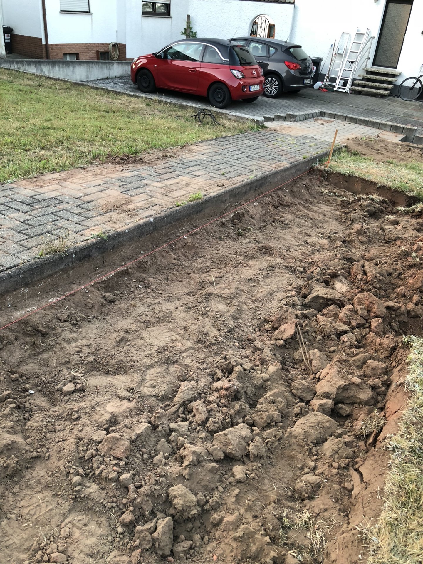

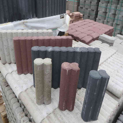

    ich habe bei mir im Garten folgendes Problem:

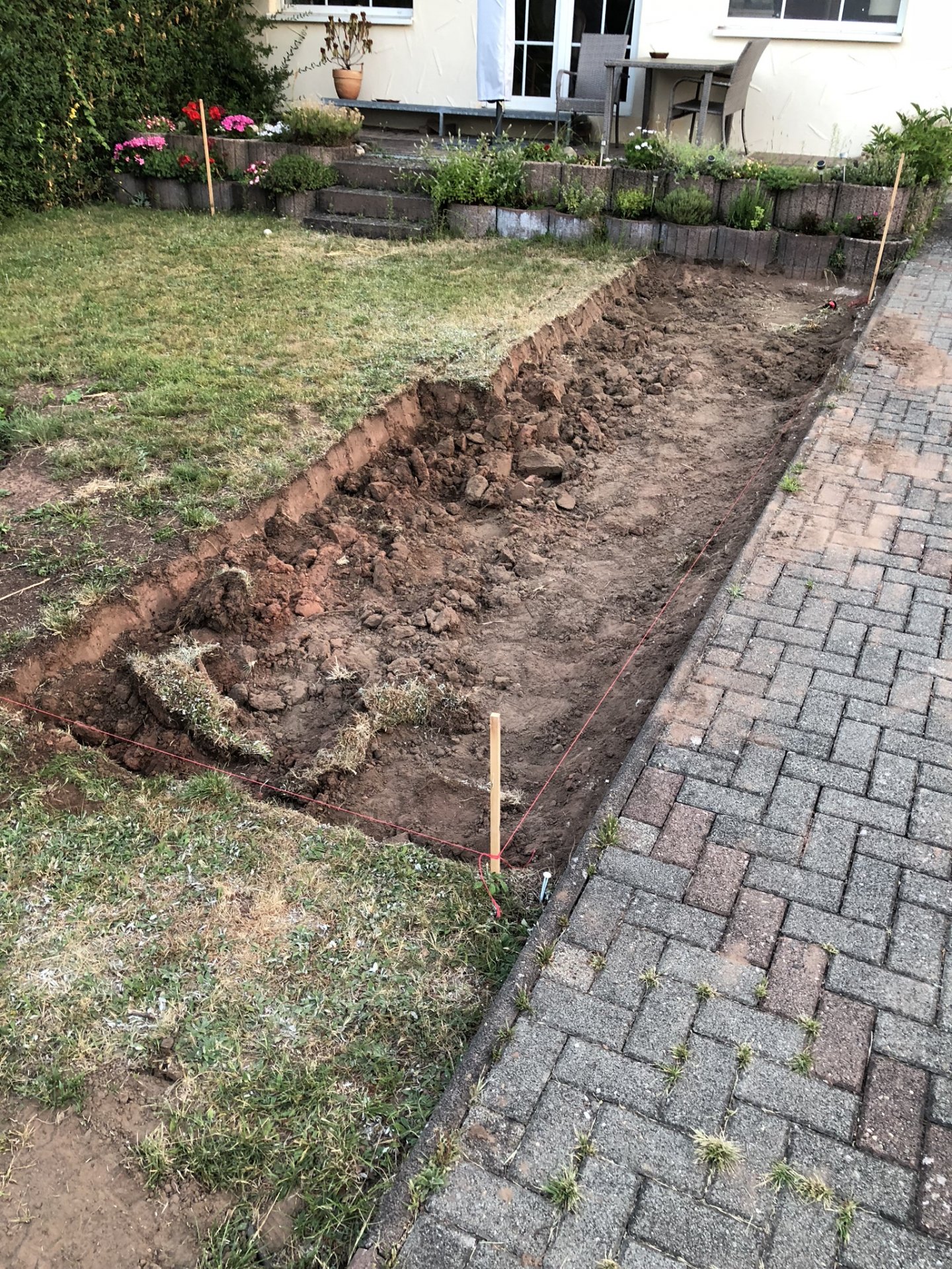

    Wir wollen an eine bestehende Terrasse die über 3 Stufen in den Garten geht eine weitere Terrasse anbauen.
    Durch den Garten geht ein Weg an den ich die Terrasse anlegen möchte.
    Das Problem dabei ist, dass der Weg ein Gefälle von 5,5% hat.
    Wenn ich die Terrasse 6m lang mache, habe ich zwischen Weg und Terrasse einen Unterschied von 21cm.
    Ich bin mir momentan unschlüssig ob ich lieber die Terrasse unter den Weg laufen lasse oder ob es eine Möglichkeit gibt die Terrasse über den Weg laufen zu lassen.

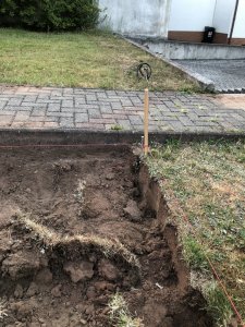

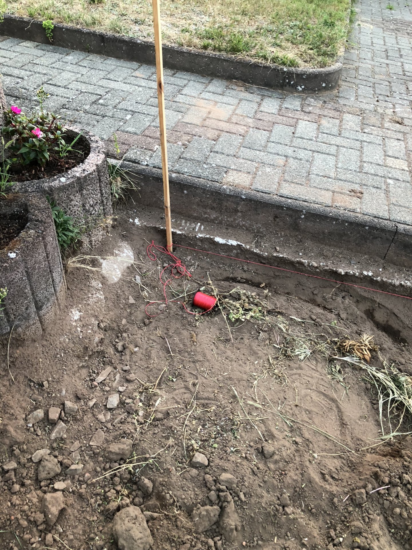

    Auf dem Bild sind die Schnüre aktuell so gespannt das ich am tiefsten Punkt auf einer Höhe mit dem Weg bin und am höchsten Punkt 21cm unter dem Weg.
    Lieber wäre mir Wenn ich oben Auf der gleichen Höhe wäre und unten eben 21cm über dem Weg.
    Wie bekomme ich das an der Seite zum Weg hin damit es ordentlich aussieht?
    Schonmal danke für eure Hilfe

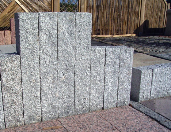

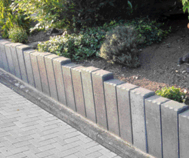

    bau dir wie die Schnur ist ein Abgenzunsmäuerchen, da gibt es
    dafür genügend Materialien.
