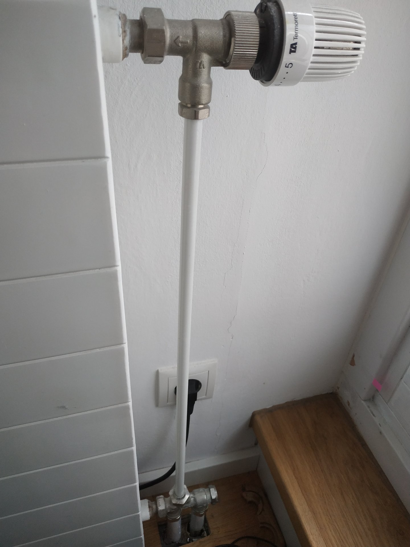

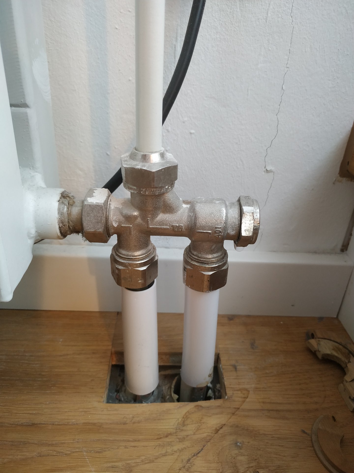

    Ich möchte einen grossen, horizontalen, zweireihigen Heizkörper entfernen lassen und durch einen kleineren, senkrechten Heizkörper ersetzen.
    Der Hahnblock ist alt und lässt sich wohl nicht mehr dicht sperren.
    Ich werde den Tausch von "unserem" Wohnanlagen Installateur durchführen lassen - möchte aber bereits den neuen Heizkörper bestellen.
    Kann man anhand des Fotos mit Sicherheit sagen welches der Zu- bzw Ablauf ist? Ich dachte zuerst der Zulauf wäre "innen" dh links aber wenn ich mir den Pfeil oben ansehe beim Thermostat spricht das doch ehr für das rechte Rohr als Zulauf? Oder kann man das nicht 100% sagen?
    Die Heizung ist bereits generell abgeschalten sodass ich nicht prüfen kann welches Rohr zuerst warm wird.
    Wichtig ist mir das da ich den neuen Heizkörper mit unterschiedlichen Anschlussarten konfigurieren kann. Der neue HK soll nun statt auf die linke Seite nach rechts gerichtet werden - und der hätte bei den Anschlüssen unten links (50mm) den Zulauf auf der linken Seite. Wenns letztlich vertauscht wäre, nehme ich an der Installateur hätte da eine Art Zwischenstück die die beiden Anschlüsse dreht ?
    Bin um Info dankbar. Möchte nicht den Installateur extra anfahren lassen zur Bestellung des HK - wenn sichs vermeiden lässt
    Danke!

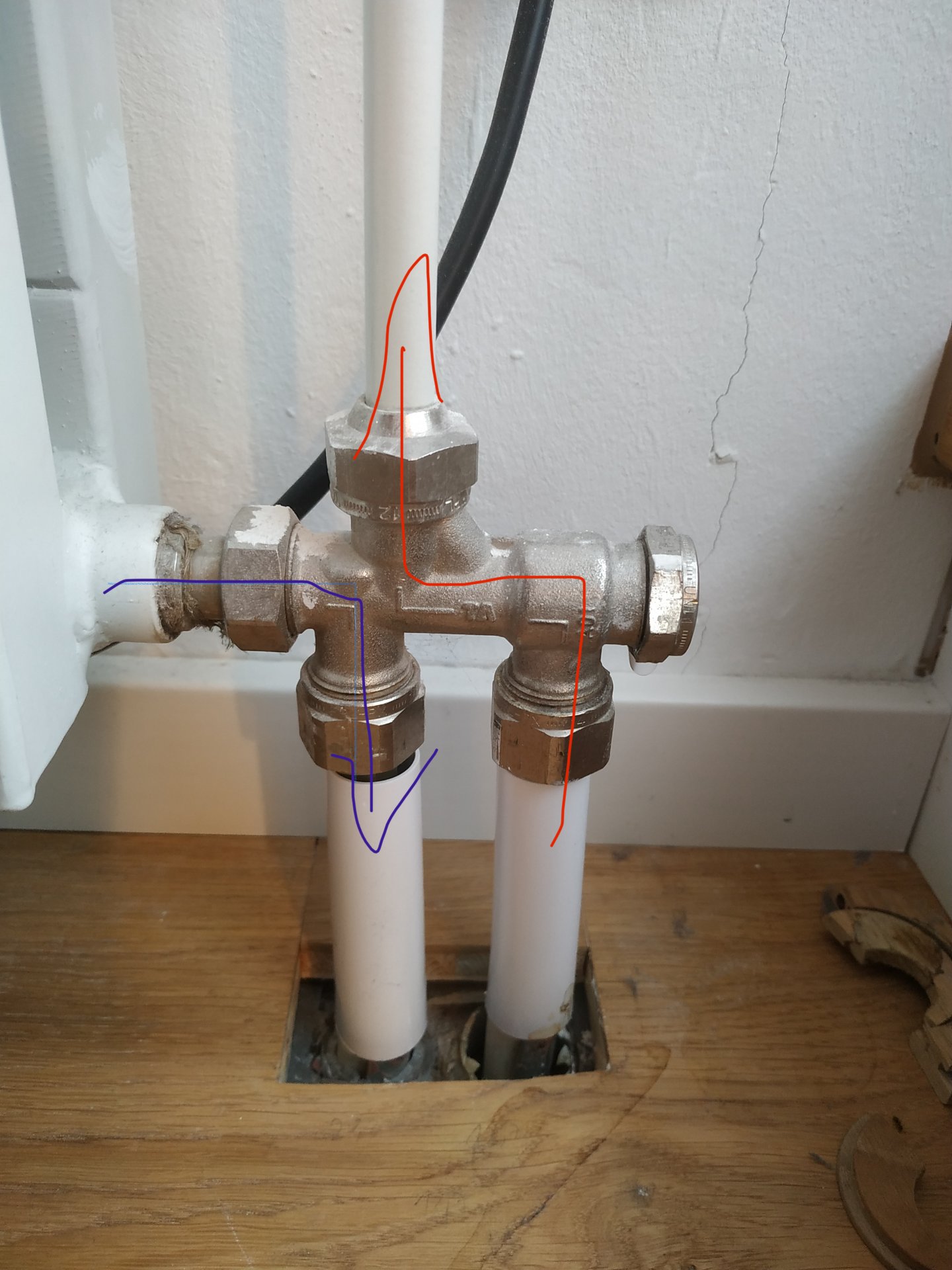

    Schau das zweite Foto noch mal an da steht alles drauf
  3. #3 simon84, 24.05.2021
    23.486
    7.029
    Was die Abkürzung VL wohl bedeutet ?
    Und wo der Thermostat wohl sitzt ?

    Hallo. Tja, fremd von diesem Fach sagt mir das leider nichts und auf google konnte ich nichts finden. Ich sehe TA und A01...ging davon aus dass TA der Hersteller ist... und das wars auch schon mit meiner Weisheit... :)
    Na wenns so einfach ist...würdest Du es dann auch verraten?
    LG

    Ah, danke! Ich dachte ernsthaft das heisst TA!

    Na VL ist der Vorlauf und dort sitzt auch das Thermostat
