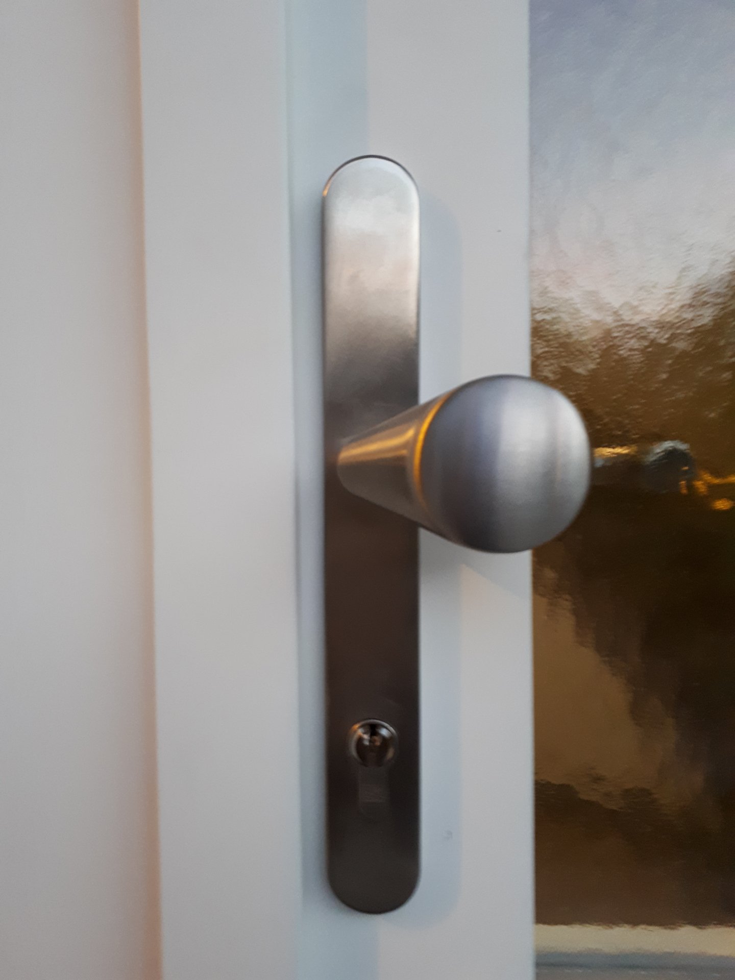

    Haustür (nach innen aufgehend) wurde neu gemacht und jetzt ist der Abstand vom Türschloss zur Schlagleiste gefühlmäßig zu klein(wenn man die Tür von außen aufsperrt) und unangenehm zum aufsperren. Wie gross sollte der Abstand sein?

    Zu kleines Dornmaß gewählt. Mach mal ein Bild von der Türe.

    Verkröpften Drücker oder Knauf montieren

    ..anbei nun ein Bild von der Hauseingangtür damit man sieht wie der Beschlag sitzt. (Hab die Funktion Fotohochladen inzwischen gefunden)

    Alles korrekt so. Das Geht ja auch nicht anders bei Rohrrahmentüren, gekröpft ist der Knauf ja schon.

    Sieht das nur so aus oder ist der auch schief ? Oben mehr Abstand als unten

    Tja, das ist der Nachteil von sehr schmalen Flügelprofilen. Da kann man nur mit kleinen Dornmaßen arbeiten. Bei Vollblättern oder breiteren Rahmenprofilen kann man größere Dornmaße nehmen.
    Und wie Simon schon schrieb ist auch das Langschild schief angebracht. Das hätte man besser machen können.

    das etwas schiefe Langschild stört nicht so aber die Schlagleiste ist kantig und hoch und man kann deshalb schlecht mit dem Schlüssel hin, meiner Ansicht nach hätte das Schloss einen Zentimeter weiter nach rechts montiert werden sollen.. oder der Rahmen hätte etwas breiter gemacht werden sollen. Ich denke der Tischelr hätte darauf aufmerksam machen müssen, dass entweder der Rahmen etwas breiter ausgeführt werden müßte weil sonst Probleme mit dem zu kleinen Abstand zur Schlagleiste entstehen oder er hätte das Schloss etwas weiter rechts montierien müssen.

    Ein Schloss kann nicht einfach nach rechts versetzt werden und die schmalen Rohrrahmen sind Alltagsgeschäft, wenn der Kunde das so will. Da muss der Tischler nicht drauf hinweisen. Das ist bei tausenden Türen so und auch Du wirst Dich daran gewöhnen.
    An was ich mich aber nie gewöhnen würde, ist das schiefe Langschild.

    Sei froh das die Handhabe links ist und man Normalerweis mit der rechten Hand den Schlüssel betätigt. Wenn die Handhabe rechts wäre und du mit der rechten Hand den Schlüssel betätigen willst ist es noch schlimmer.
    Natürlich hättest du auch einen breiteren Flügelrahmen bestellen können, da kann der Schreiner nichts dafür. Bitte nicht immer die Schuld bei anderen suchen.

    Tja, jetzt ist es halt so. Ein Mangel ist es nicht (man kann sie ja öffnen und schließen). Ist halt etwas gewöhnungsbedürftig.
    Das krumme Langschild würde mich mehr stören (das wäre schon eher ein Mangel).
