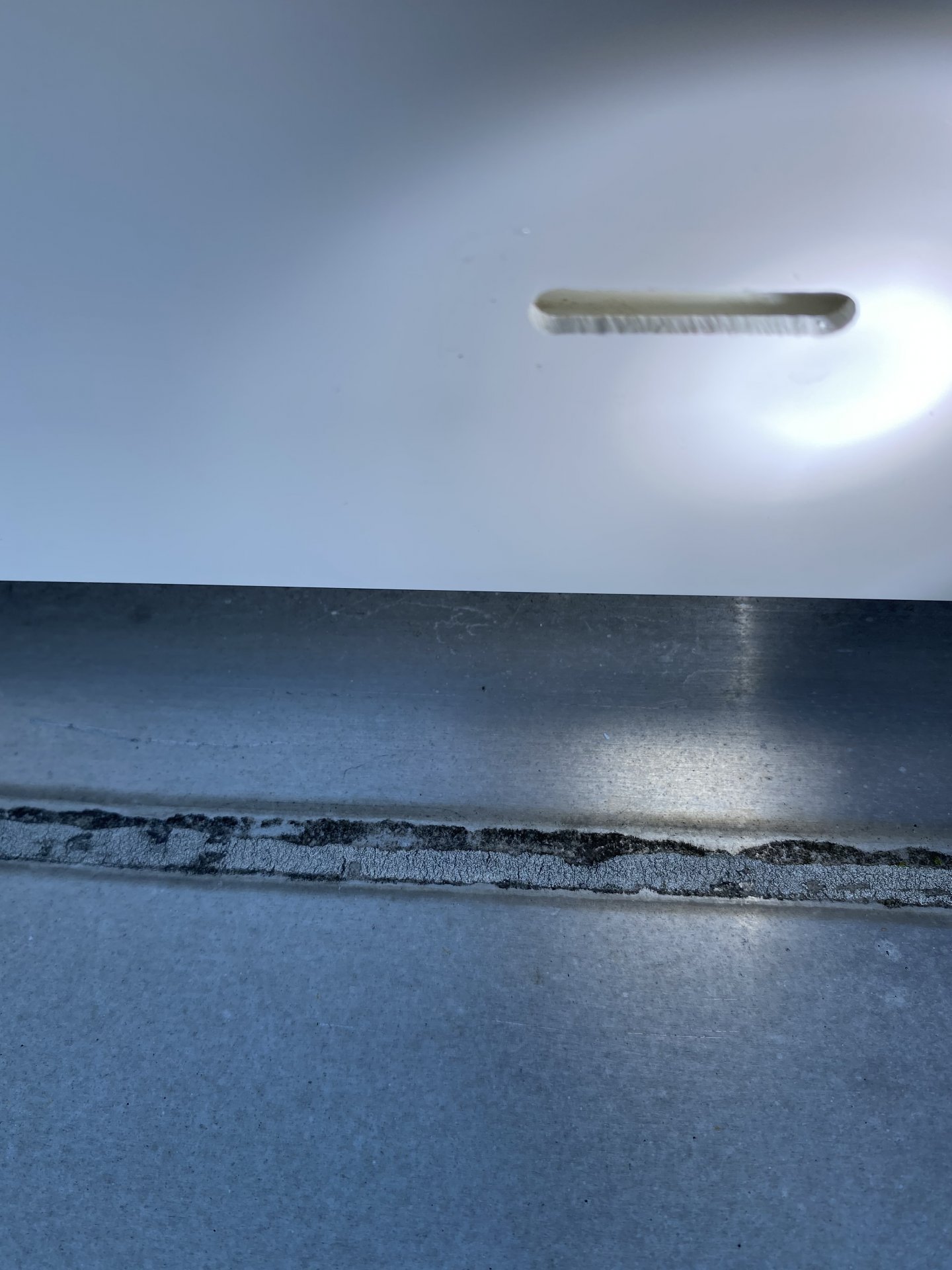

    heute ist mir aufgefallen, dass im inneren des Fensterrahmens in einer Ecke etwas Wasser steht, dort wo das Wasser durch die Ablauflöcher rein läuft und dann theoretisch durch die Schlitze nach außen geleitet werden soll.
    Ich habe mir das genauer angeschaut und festgestellt, dass die Abflussschlitze nach außen circa 1 cm über dieser Rinne im Rahmen liegen. D.h. das Wasser kann eigentlich erst abfließen, wenn es mehr als 1 cm hoch im Rahmen steht.
    Ich frage mich, wie das Wasser dort auf Dauer rauskommen soll bzw. ob das in der Menge verdunsten kann, wenn sich dort mal mehr Wasser ansammelt. Mir erschließt sich nicht ganz, warum Rinne und Ablaufschlitz nicht auf gleicher Höhe sind? Eine kleine Erhöhung muss wahrscheinlich sein, damit die Abdeckung der Schlitze einklippsen kann, aber mir kommt das etwas hoch vor.
    Vielleicht kann mich ja jemand aufschauen?
    Das Fenster ist drei Monate alt, ich habe noch keine längeren Erfahrungswerte.

    Ich weiß nicht, ob ein Bild viel hilft. Im Inneren beim Schlitz geht es dann ca. 0,5 cm bis 1 cm nach unten

    keine Makroaufnahme sonder etwas übersichtlicher. Von innen und außen.

    wenn die Elemente richtig verschweißt sind, dann kann da auch Wasser im Profil stehen. Das trocknet weg wenn es mal nicht regnet und die Sonne das Profil erwärmt.
    Sind die Elemente nicht richtig verscheißt, dann läuft dir das Wasser auch so durch die Ecken in das Mauerwerk.

    Danke, dann wäre das wohl als normal anzusehen.
    Gibt das keine Probleme mit Schimmel in den dunkleren und kälteren Monaten, wenn das dann länger steht?

    Das ist Schmarrn, das Wasser muss raus.

    Nein, da Schimmelt nichts.
    @ichweisnix
    Was soll denn das Wasser für einen Schaden anrichten können?

    1. Frost
    2. Wieso meinst du das das Fenster in den Gehrungen Wasserdicht ist?
    3. Schmotterbrühe mit der Zeit.
    4. usw.

    1. Frost spielt keine Rolle, da sich das Wasser nach oben ausdehnt und bei Frost auch von oben nichts nachrückt, es sei denn der Blendrahmen wird mit sehr viel Wasser gereinigt
    2. Wenn die Gerungen nicht dicht wären, dann würde das Wasser auch immer dort austreten können und gravierende Schäden im Mauerwerk anrichten. Ich habe dazu wunderbare Ortstermine aus der Gutachterpraxis wo wir die Undichtigkeit in den Gehrungen mit roter Farbe nachgewiesen haben. die nachträgliche Zerstörung der Ecken hat gezeigt, dass die Profile an den Schnittkanten weggefetzt waren. Wenn du dir die Produktion mit dem Spieleschweißverfahren mal genau anguckst, dann wirst du feststellen, dass die Gehrungen bei richtiger Anwendung und guten Zuschnitt dicht sein müssen.
    3. Schmotter hast du nach einer Zeit immer in der Kammer - je nach Nutzerverhalten mal mehr und mal weniger, aber auch das spült sich raus.
    4. ist einfach nur ein dummes Argument :p
    im übrigen ist ein weißes Kunststoffprofil welches der Sonne ausgesetzt wird auch im Winter recht schnell so warm, dass das Wasser zügig verdampfen kann.
