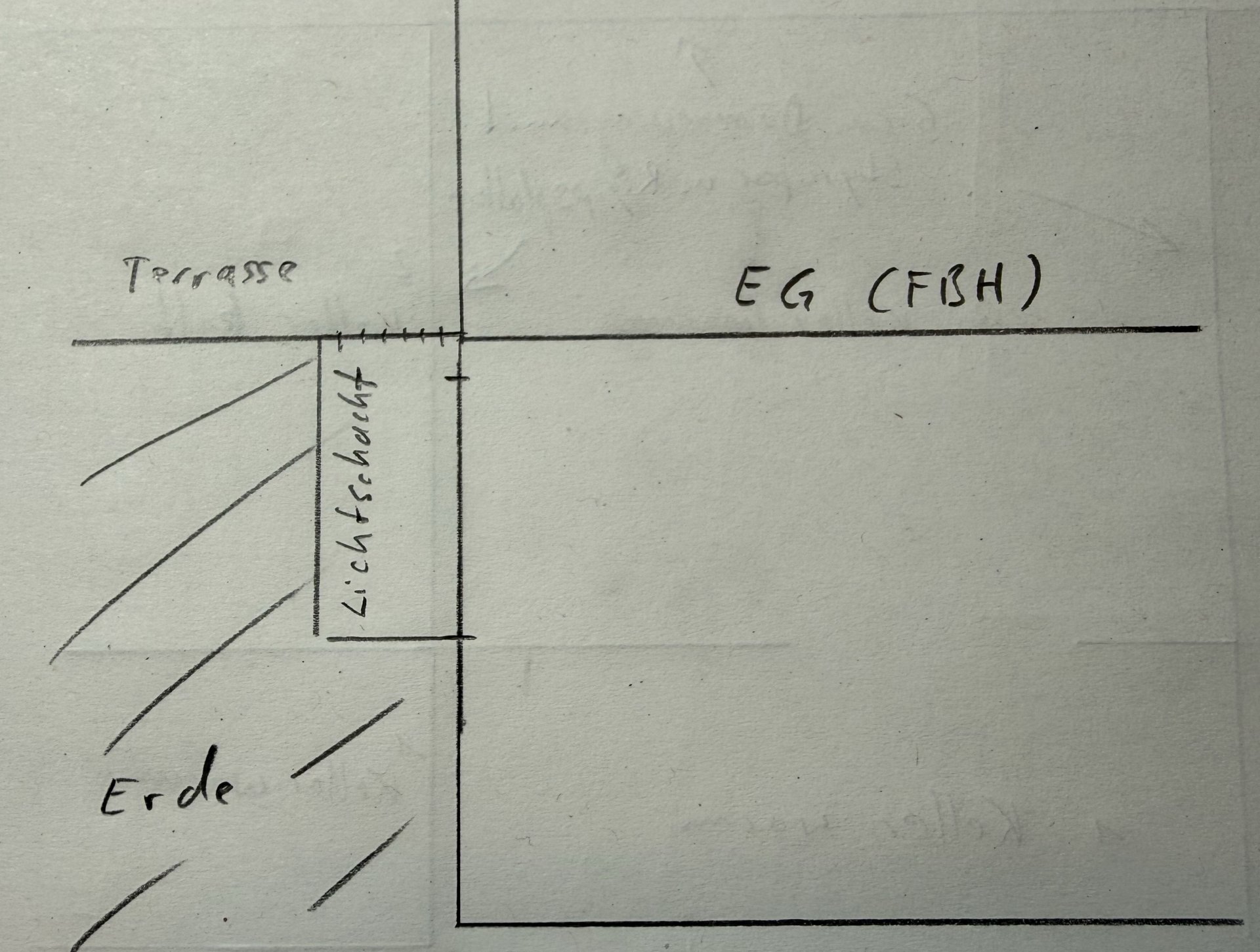

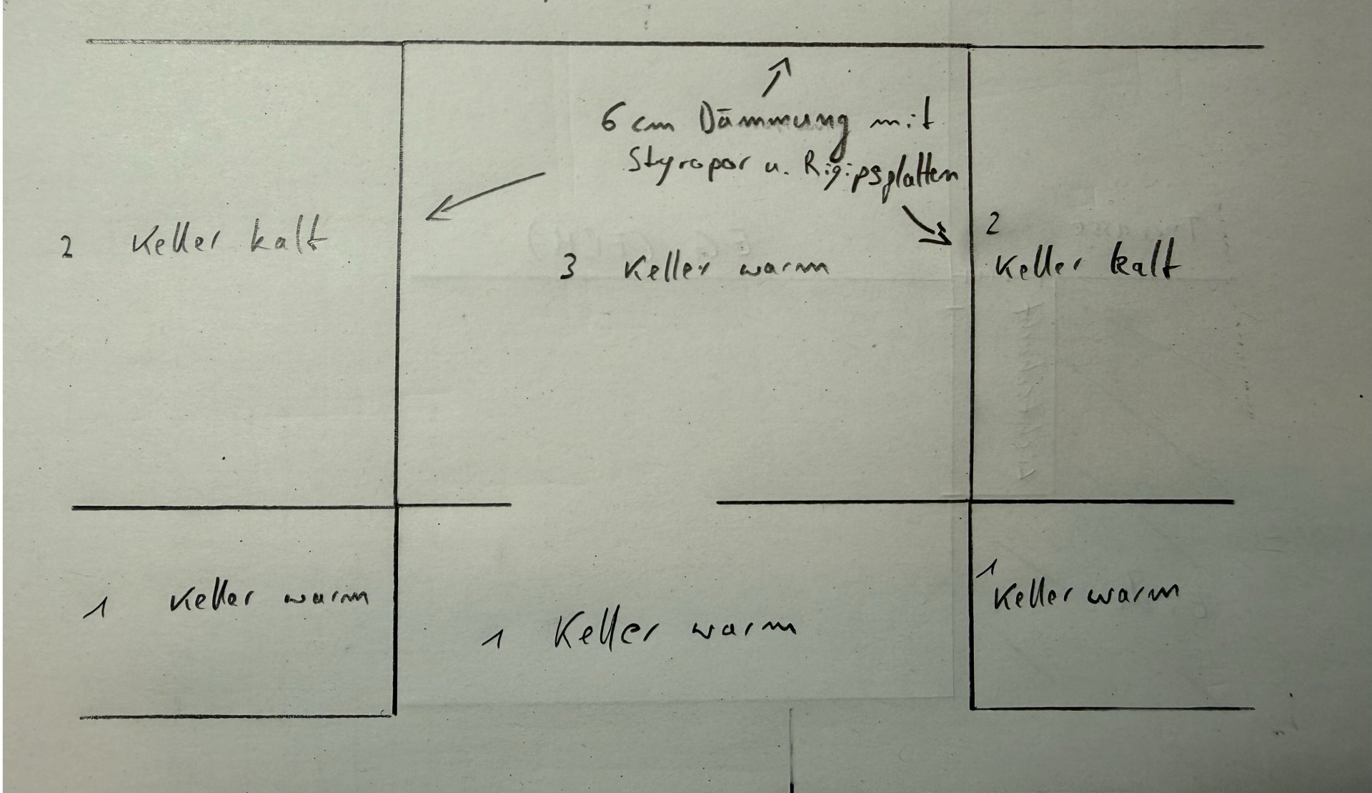

    Hallo!
    Ich habe eine Frage zu einer Innendämmung in einem Kellerraum.
    Wir wohnen in einem Reihenmittelhaus, Baujahr ca. '85.
    Im Keller haben wir einen Raum, der vom Vorbesitzer kurz nach dem Bau
    mit Styropor, einer Holzlattung und darauf einer Rigipsplatte gedämmt wurde.
    Siehe Bild:
    Die Keller der Nachbarn werden nicht als Wohnraum genutzt und sind "kalt". Wobei es da vermutlich auch nicht kälter als vielleicht mal 15 oder 16 Grad wird. Der Vorraum (1) steht über eine Treppe direkt mit dem Wohnzimmer in Verbindung und ist daher immer warm.
    Die Wand auf 12 Uhr grenzt ans Erdreich des Gartens (Bild unten)
    Da ich den Raum sowieso renovieren will, frage ich mich jetzt:
    - Ist eine Dämmung zu den Nachbarkellern bei vielleicht 4 bis 6 Grad Temperaturunterschied überhaupt
    nötig, oder kann die weg (Vorteil: Raum wird größer).? Nachteil wäre, dass ich die Wand dann verputzen müsste,
    da darunter nur die rohe Kalksandstein-Kellerwand ist.
    - Wäre es sinnvoll die bestehende Dämmung rauszuschmeißen und stattdessen eine diffussionsoffene Dämmung (Multipor-Platten z.B.) einzubauen, in gleicher Stärke (6 cm).?
    Sichtbarer Schimmel auf der Wandfläche ist aktuell nicht zu sehen; wie es aber unter dem Styropor aussieht, weiß ich natürlich nicht. Etwas muffig riecht es allerdings. Werde in jedem Fall bei der Renovierung mal eine Rigipsplatte abschrauben und schauen was darunter ist..
    Vielen Dank für jeden Tipp!
