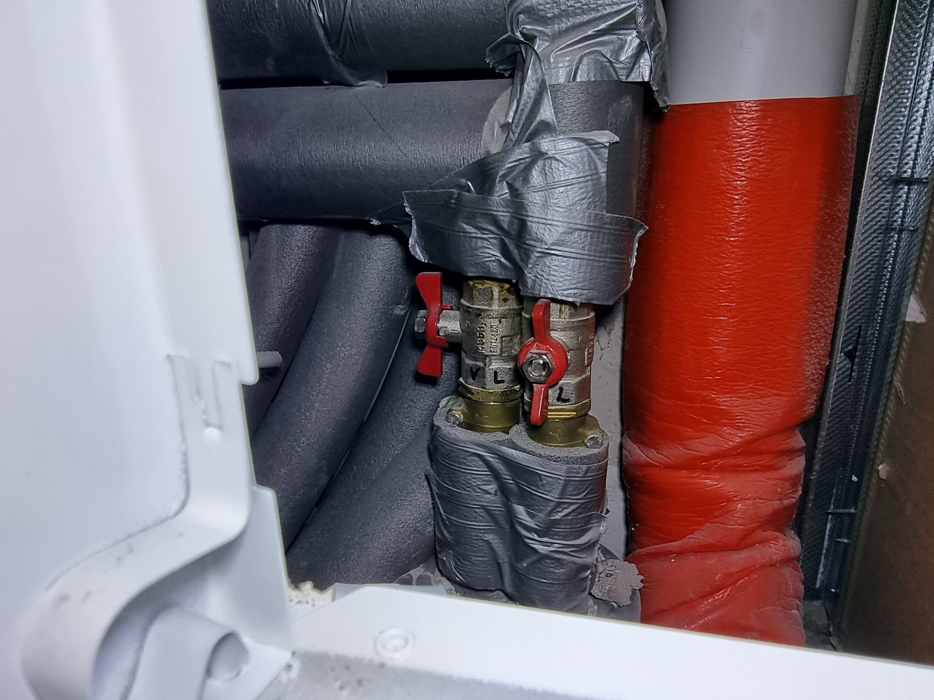

    Nachdem ich, dank sozial Media, nun maximal verunsichert bin, möchte ich nun hier einmal fragen.
    Ein Heizungsbauer hatte mir mal empfohlen, alle Eckventile und Absperrventile einmal im Jahr zu schließen und wieder zu öffnen, damit diese sich nicht fest setzen.
    Nun ist mir eingefallen, dass wir im Versorgungsschacht diese Kugelhähne haben und ich habe mich gefragt, ob man diese eben auch betätigen muß/sollte, oder lieber in Ruhe lassen, weil dort vom Versorgungshaus die Fernwärme ankommt. Das ist quasi der "Einfallspunkt" ins Haus. Von dort geht das ganze ins DG zu unserer Pewo compakt.
    In anderen Gruppe wurde sich dann leider sofort darüber lustig gemacht und der Mund zerrissen. Das Klebeband wäre ja voll Pfusch. Und die Kugelhähne sowieso. Billigster Baumarkt scheiß usw und mehr oder weniger behauptet, die würden nach der ersten Betätigung undicht sein.
    Ich finde solche Angaben immer schwierig, da ich ja nun an der Situation nichts ändern kann. Ein Umbau wäre teuer und aufwendig, da dafür der Verdorgungsschacht geöffnet werden müsste.
    Ich kenne mich damit nun nicht aus. Das Haus ist 10 Jahre alt. Wir lassen von Anbeginn an jährlich eine Wartung der Heizung vornehmen. Aber diese Hähne wurden dabei noch nie betätigt. Bei der nächsten Wartung werde ich das auf jeden Fall ansprechen.
    Aber was sagt ihr denn dazu? Ist die Situation wirklich so schlimm? Tatsächlich habe ich jetzt fast schon schiss, dass das Ding einfach aus sich selbst undicht wird. Sogar ganz ohne Betätigung.
    Oder war das in der anderen Gruppe unnötige Panikmache?

    Ohne die Frage bis zu Ende gelesen zu haben ... Also: 1x pro Jahr ALLE Ventile im Haus ZU- und dann wieder AUFdrehen (.. bis Anschlag, dann minus 1-2 Umdrehungen) - ist das nicht der Standard?

    4.158
    Niederrhein
    Standard ist, dass die Hähne erst bei einem Tausch der Heizung oder bei der Kernsanierung in 47 Jahren benötigt/benutzt werden…
    Und nein, die Hähne werden nicht einfach undicht bzw. sind minderwertig.

    Hast du dir mein Foto angeschaut? Also sind die Hähne soweit in Ordnung? Also auch von der Qualität? Ich denke, ich werde sie aber dennoch nicht selbst bedienen, sondern den Heizungsbauer bei der nächsten Wartung darauf ansprechen.
    Mich hätte es auch gewundert, weil wir vor einiger Zeit mal einen Fachmann da hatten (in der Reihe wurden wohl tatsächlich einige Hausanschlüsse nicht gut ausgeführt und daher wurden Stichprobenartig welche geprüft) und der hatte nichts bemängelt.

    Wann sind die denn "von der Qualität her in Ordnung"? Welche "Premiumprodukte" empfehlen die Spezialexperten aus dem Internet denn?
    Wie auch immer, die sind nur "reingeschraubt", die könnte man also notfalls relativ einfach tauschen.

    Woher sollen wir aus der Ferne die Qualität beurteilen?
    Das ist halt ein Kugelhahn....
    Klar kann man da auch Toyo Rot Gelb montieren (falls schieber an der stelle zulässig...) und klar kann man die Dämmung auch schöner befestigen.
    Was war jetzt eigentlich die Frage ? Ob du das Ding regelmäßig benutzen sollst ? JA !

    Dazu äußern sich die Experten dann ja nicht mehr. Es wird als Pfusch bezeichnet und dann lassen sie einen allein mit der Ratlosigkeit.
    Naja "einfach" ist in dem Fall relativ. Die Luke ist gerade groß genug, um mit einer Hand rein zu greifen. Das heißt, der Schacht muß auf jeden Fall geöffnet werden. Also kosten für Ventil Tausch plus Trockenbau und evtl Elektriker, weil da noch ne Steckdose ist.

    Wenn man die nie betätigt, können die schon mal ` kleben ´
    Und nein, die sind nicht minderwertig, das ist Unsinn....

    Aber sie könnten undicht werden nach der Betätigung, bzw auch durch die Betätigung. Ich glaube, das überlasse ich dem Fachmann.
  15. #15 petra345, 29.12.2023
    5.252
    1.028
    Der kann sie auch nur betätigen oder in Ruhe lassen. Wenn sie anschließend undicht sein sollten, was ich nicht glaube, sind sie eben undicht und er hat einen zusätzlichen Auftrag.
    Also da würde ich den "Fachmann " garnicht dranlassen, wenn diese Gefahr besteht.
