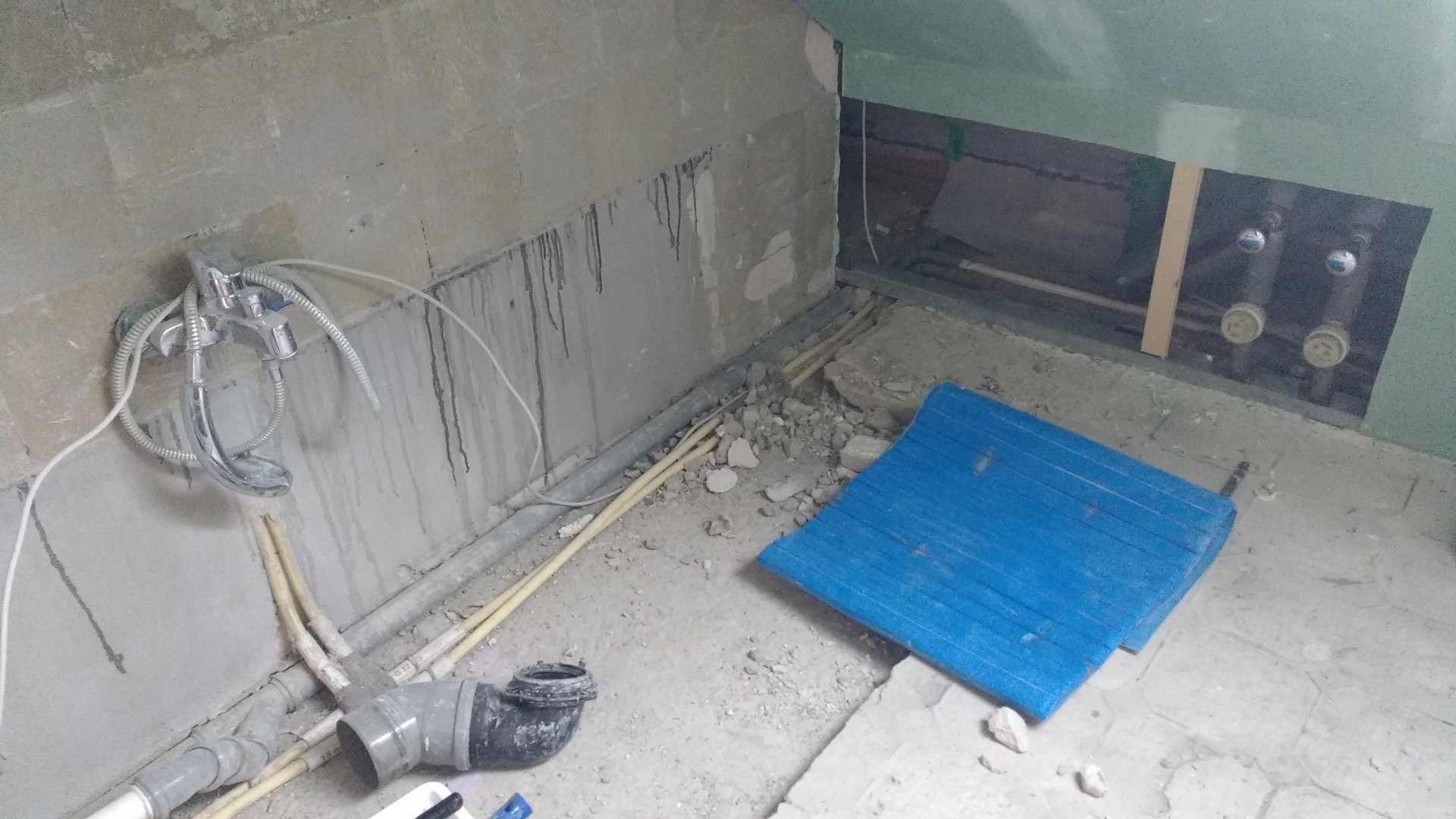

    kurze Zusammenfassung...
    die Fliesen werden erneuert
    die Badewanne raus
    der Einbauspülkasten vom WC wird auch erneuert, da er auch ca. 25 Jahre alt ist
    Da die Wanne raus soll und nicht mehr benötigt soll das T-Stück weg bzw. die Leitung ab dem Zähler erneuert werden
    ...so war mein erster Gedanke.
    Dann kam der Vorschlag vom Installateur alle Leitungen zu erneuern.

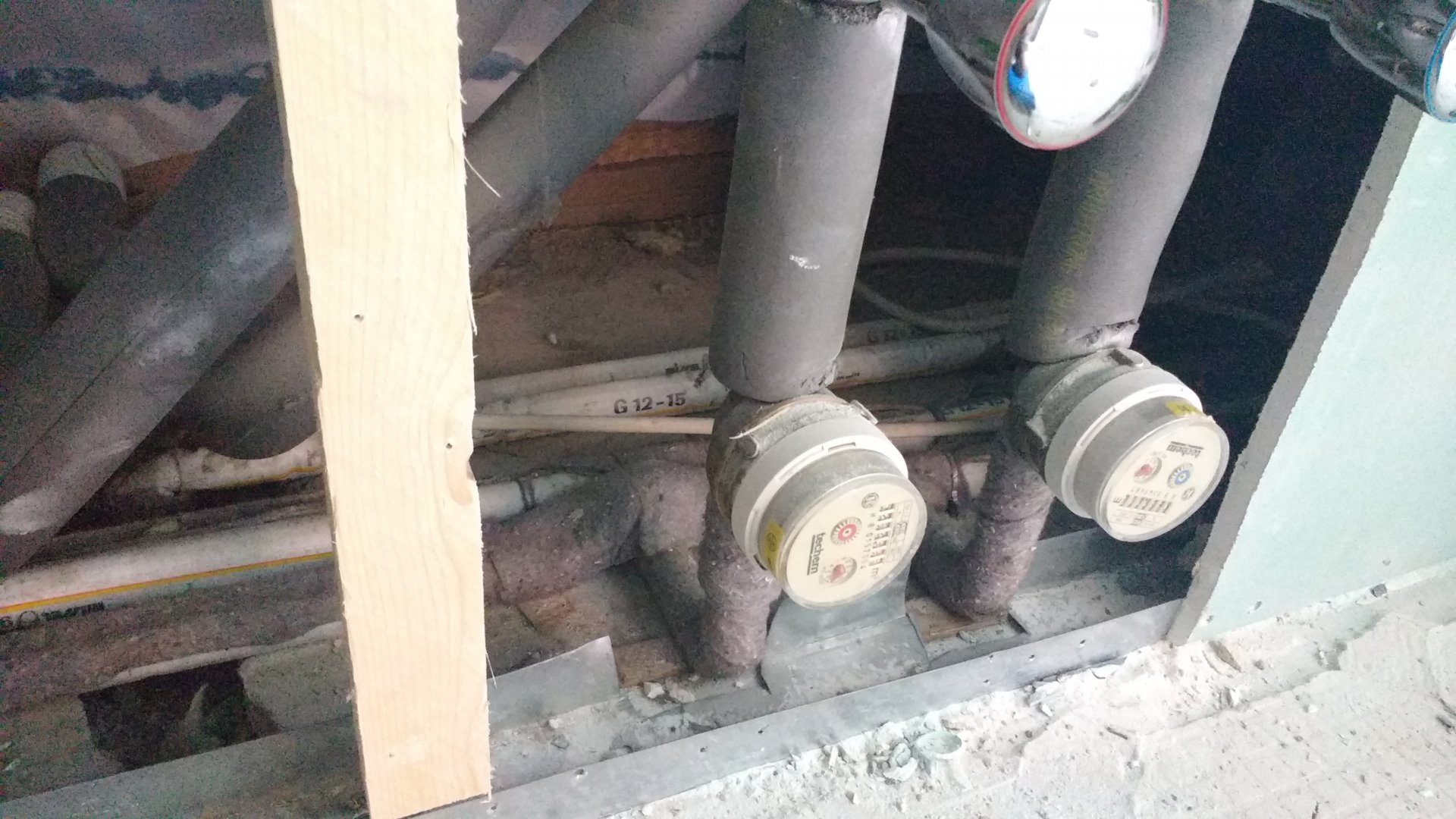

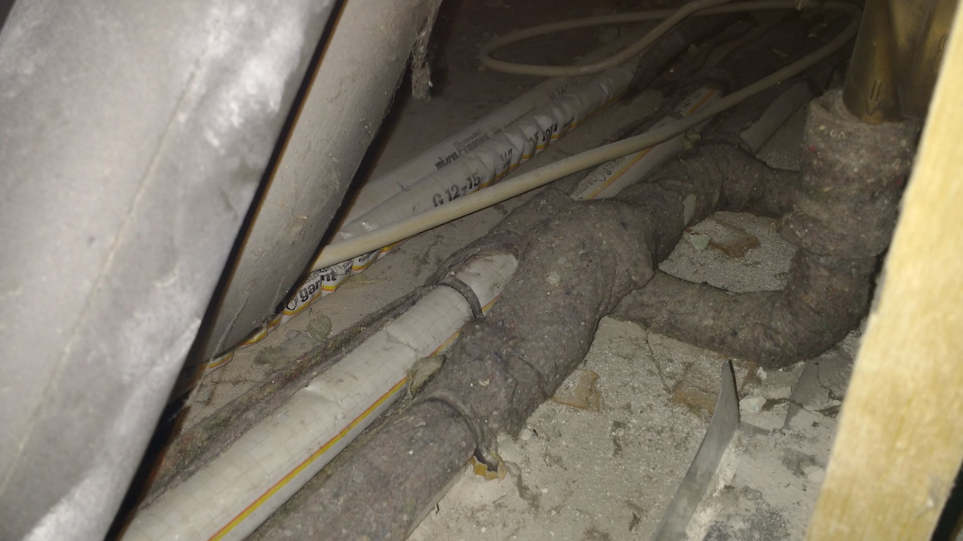

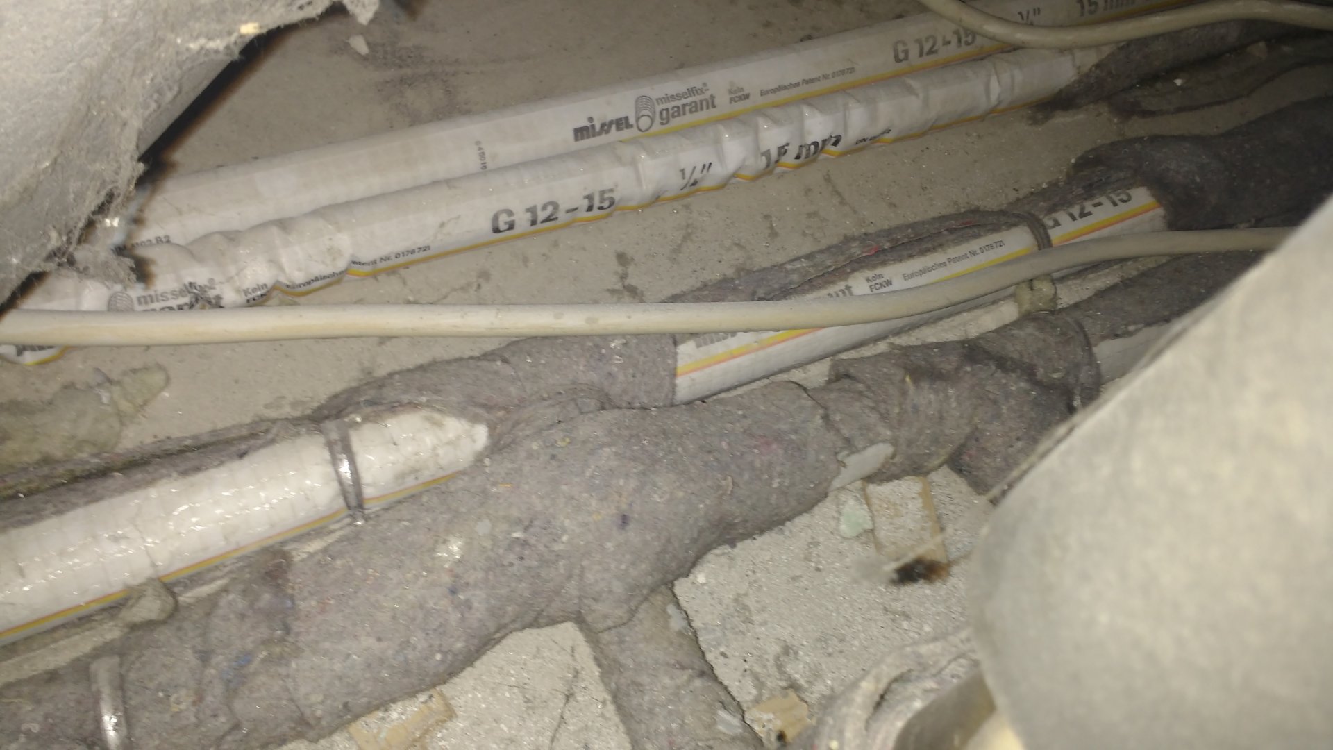

    Hier paar Fotos zur Veranschaulichung.

    Nachdem ich paar Tage Zeit zu überlegen, werde ich wohl nur das Rohr ab dem Bogen hinter der Trockenbauwand machen.
    Wenn ich es richtig verstanden habe, wäre eine Edelstahlleitung die beste Wahl und kombinierbar mit Kupfer?!
