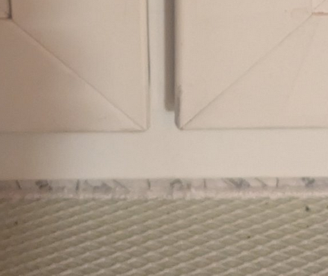

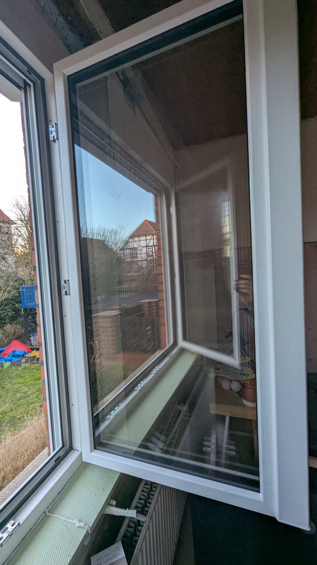

    lt. der Vollansicht ja.
    Habe aber auch schon Fenster mit verschraubten Flügel und abgeschraubten Bänder gesehen, nur zum Zweck damit die Ansicht von innen gleich ist. Könnte mir auch den.
    Ich würde gerne das Fenster mal geöffnet sehen.

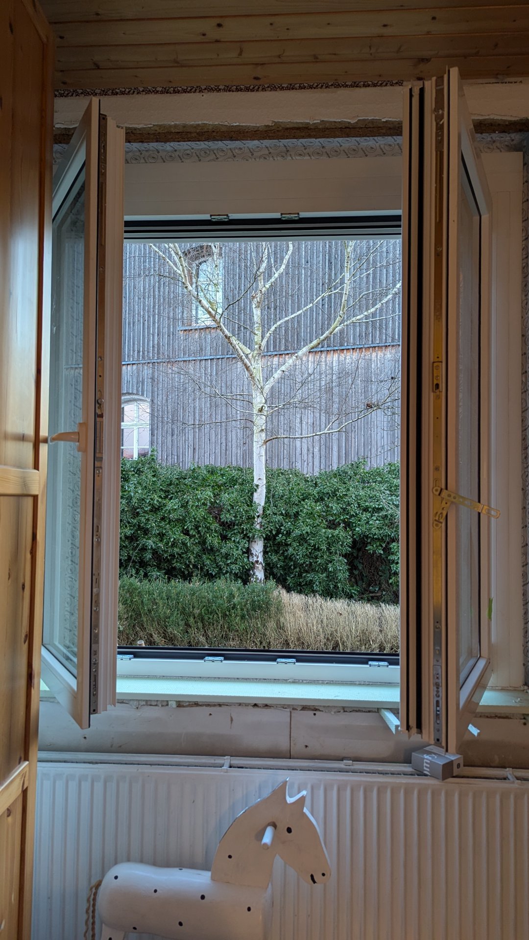

    schwer zu glauben, mach mal auf.

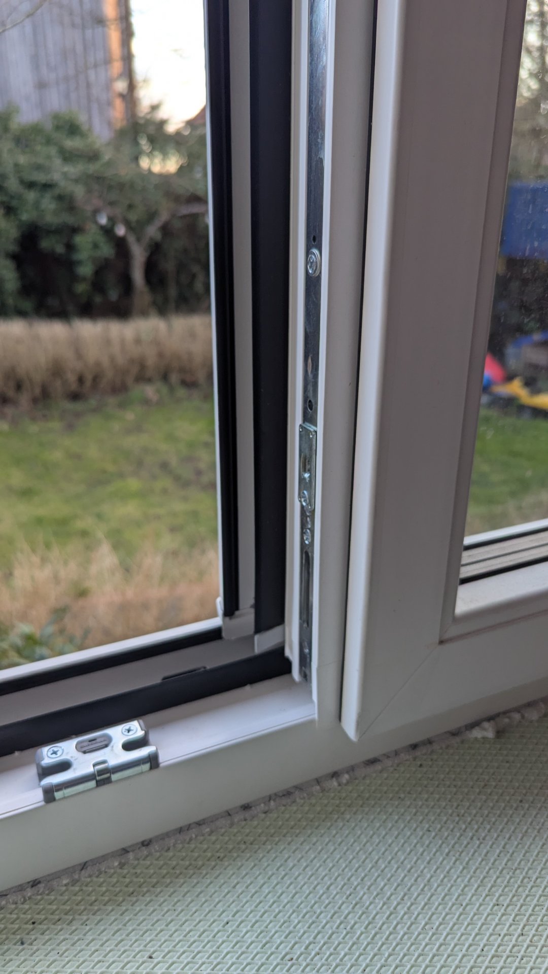

    Bitteschön

    schließ mal den rechten Flügel und mach ein Bild vom unteren Übergang (nicht zu nahe ran gehen).

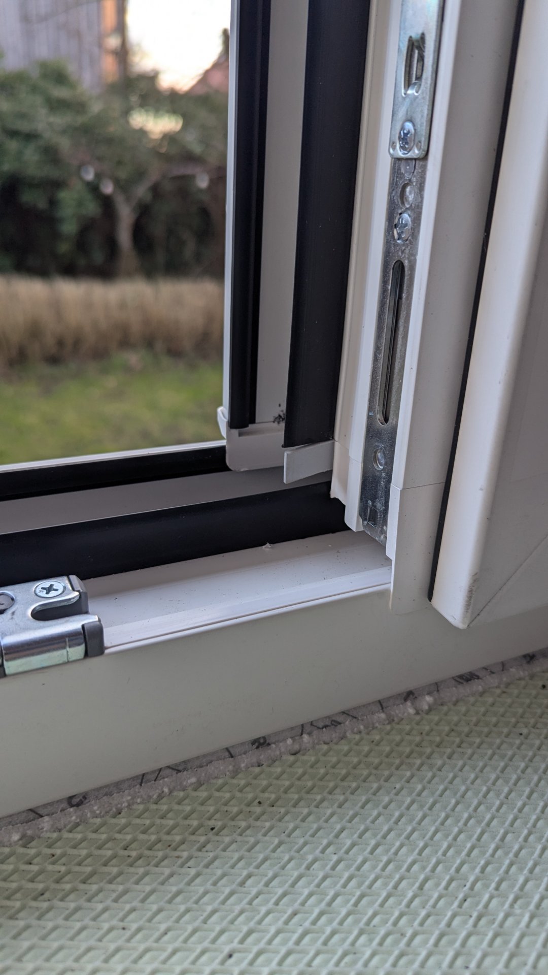

    Und noch als Detail der von Raum aus rechte Flügel mit Stulp im geöffneten Zustand

    Du meinst so?

    Ok jetzt ist es zu erkennen. Ist gut gemacht.
    Ich würde das auf jeden Fall auch für die vermurksten Fenster einfordern.

    Es kann jetzt natürlich sein, das beschlagstechnisch der Stulpflügel etwas zu schmal ist, und deswegen das Flügelfalzmaß um die paar mm vergrößert wurde und dann das Profil deswegen gekürzt wurde. Das hätten sie dir aber vorher sagen sollen.

    Das ist nicht einfach gekürzt, sondern diese Kürzung gibt’s der Hersteller so vor. Das ist deren Lösung. Da kann man jetzt die nicht so schöne Ausführung reklamieren, aber sonst nichts.

    Korrekt, habe heute mit dem Fensterbauer gesprochen. Es gibt drei Ausführungen für die Stulpfenster ab Werk. Die "Schöne" des Fensters der letzten Beiträge, die, bei der ab Werk gekürzt wird (ursprüngliche Fragestellung) und eine Dritte.
    Die Fenster, die die Kürzung haben, haben diese Ausführung, da sie kleinteilig sind. Bei der Variante mit Kürzung spart man etwa 2cm Rahmenbreite / erhält mehr Glasfläche daher.
    Die Ausführung der Abdeckung jedoch ist von ihm ebenfalls beanstandet wurden und wird nachgearbeitet.
    Danke Euch allen!

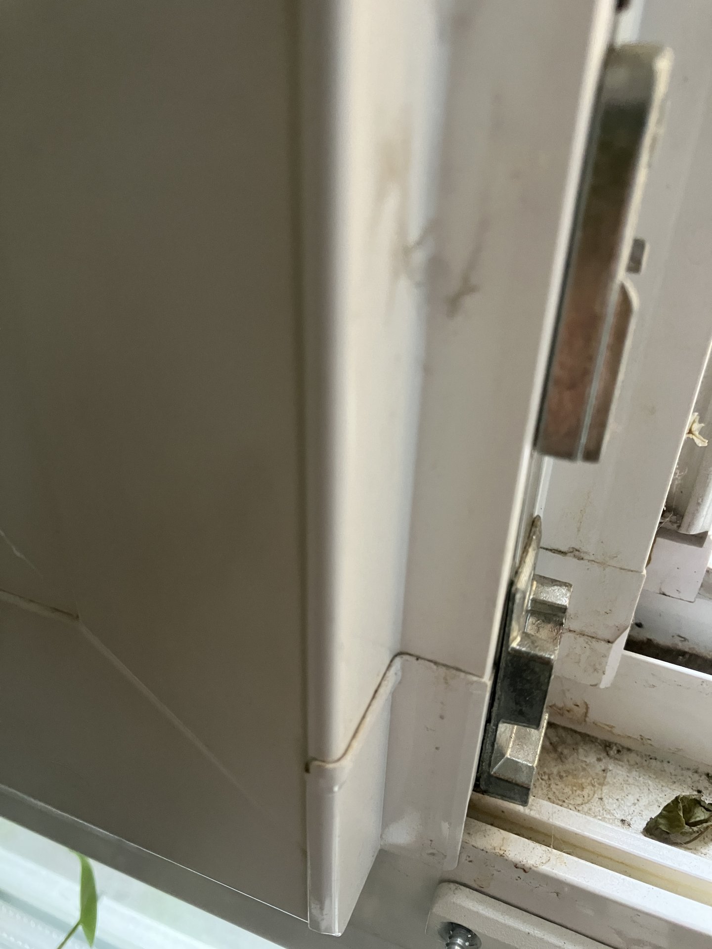

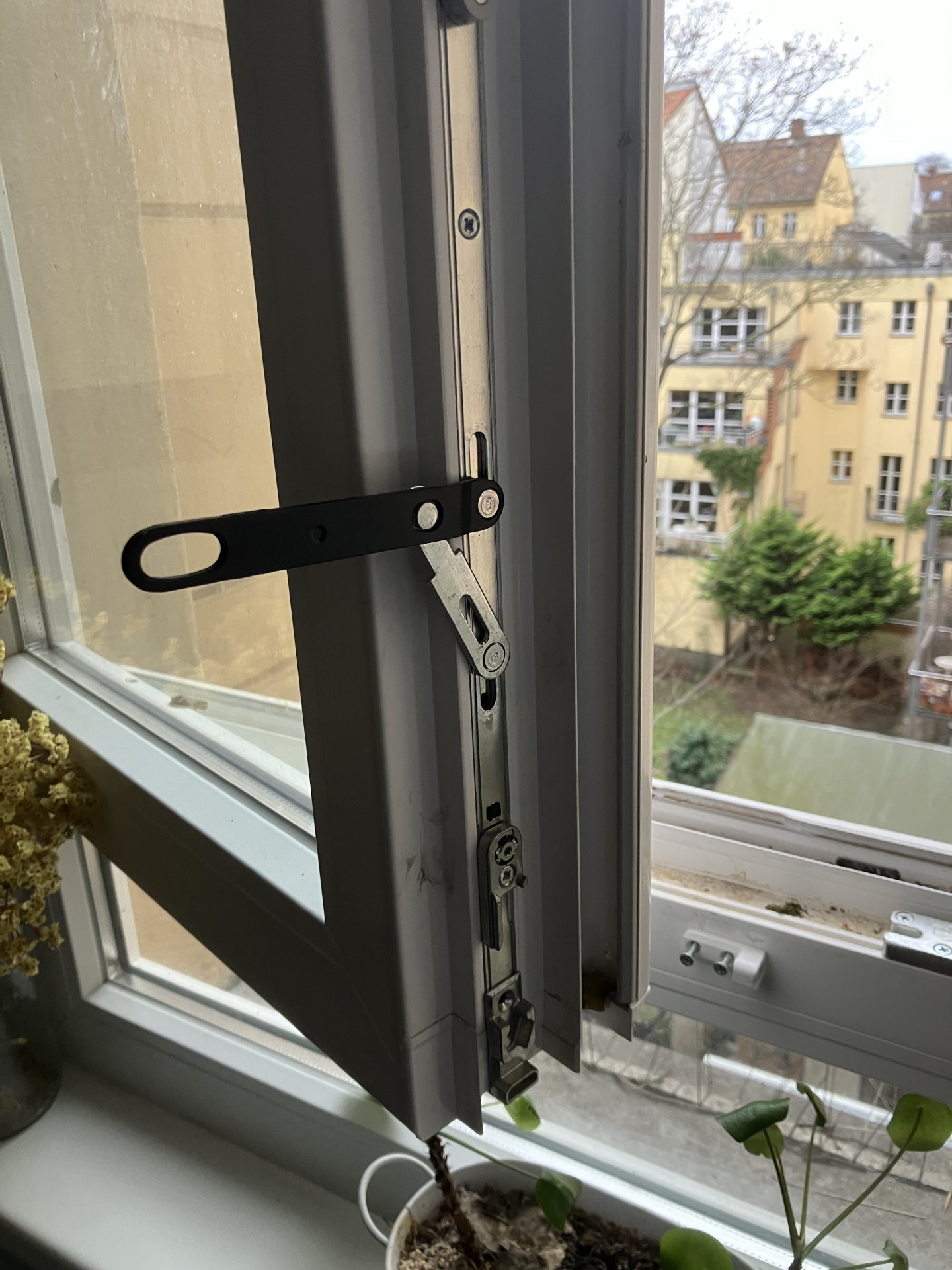

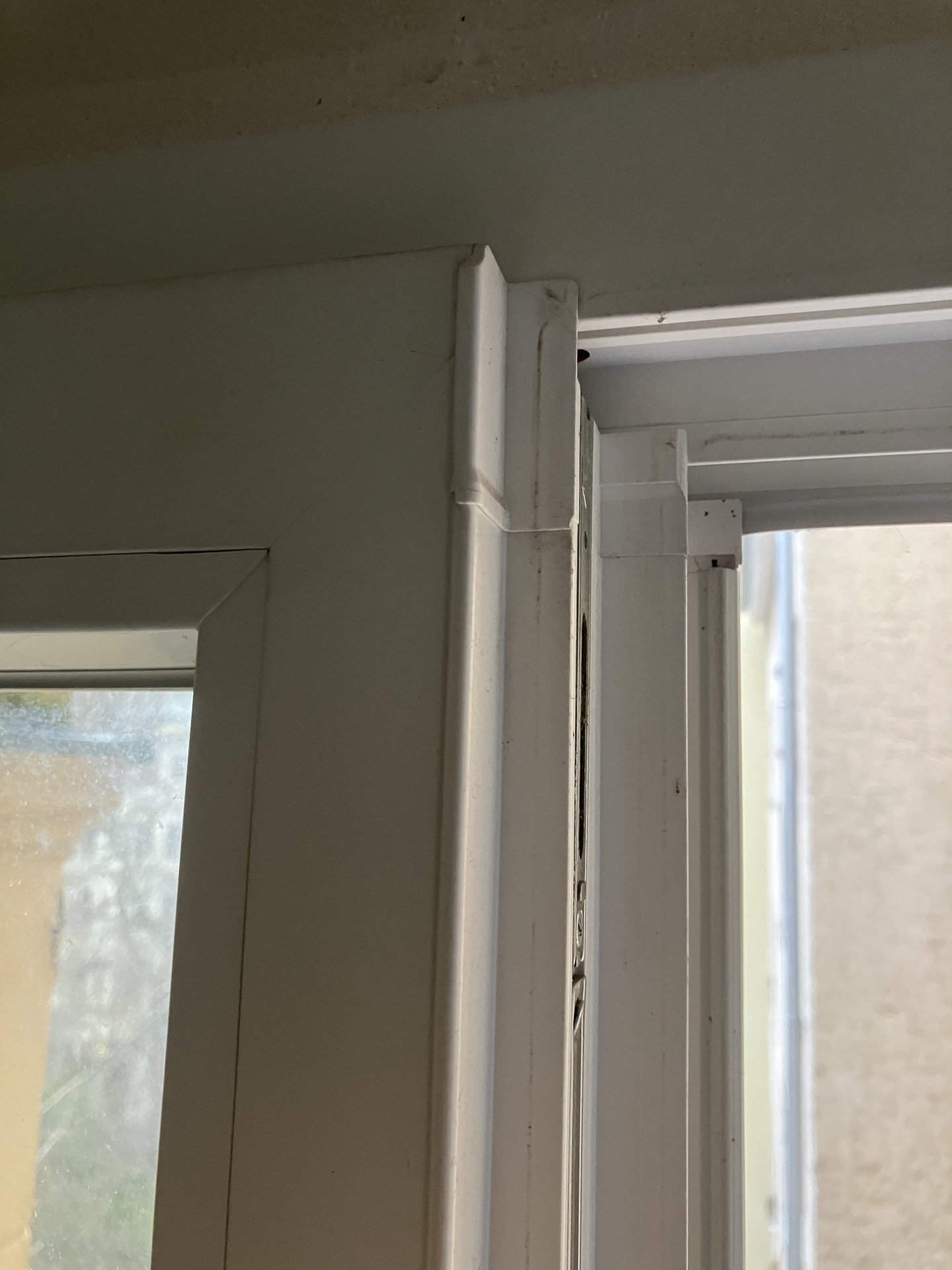

    Bin gerade in einem Haus gewesen, wo solche Fenster im Treppenhaus waren. Die Stückelei scheint System zu haben.
    Hier ein paar Bilder.

    Als Führendes Mittglied und/oder Freund des "Holzfenster Fanclubs" sei Dir das wort "Stückelei" für die "Stulp-Endkappen" die bei Kunststoff und Aluminium... notwendig sind verziehen...:shades

    Das Foto wurde bestimmt mit KI nachbearbeitet :respekt
    Da war ja wirklich überhaupt nix zu sehen, sodass ich hätte wetten können, dass es sich um einen Setzpfosten handelt... :o

    Die Endkappen müssen nicht unbedingt sein. Ich habe bei meinen Alu Fenstern auch keine.

    Jain... aber gewöhnlich sind (auch) da mindestes (ich nenn es mal...) mehr oder weniger kleine/große unsichtbare/unauffällige/... Zusatzteile/Dichtteile/... verbaut damit das Fenster "Dicht" ist...
    Bitte mal Fotos einstellen.
